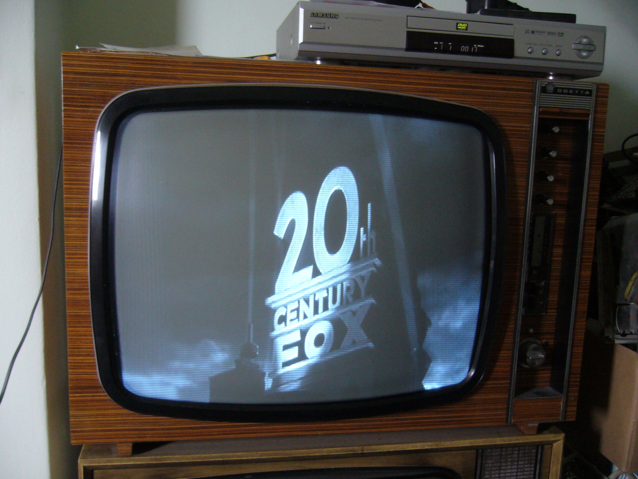

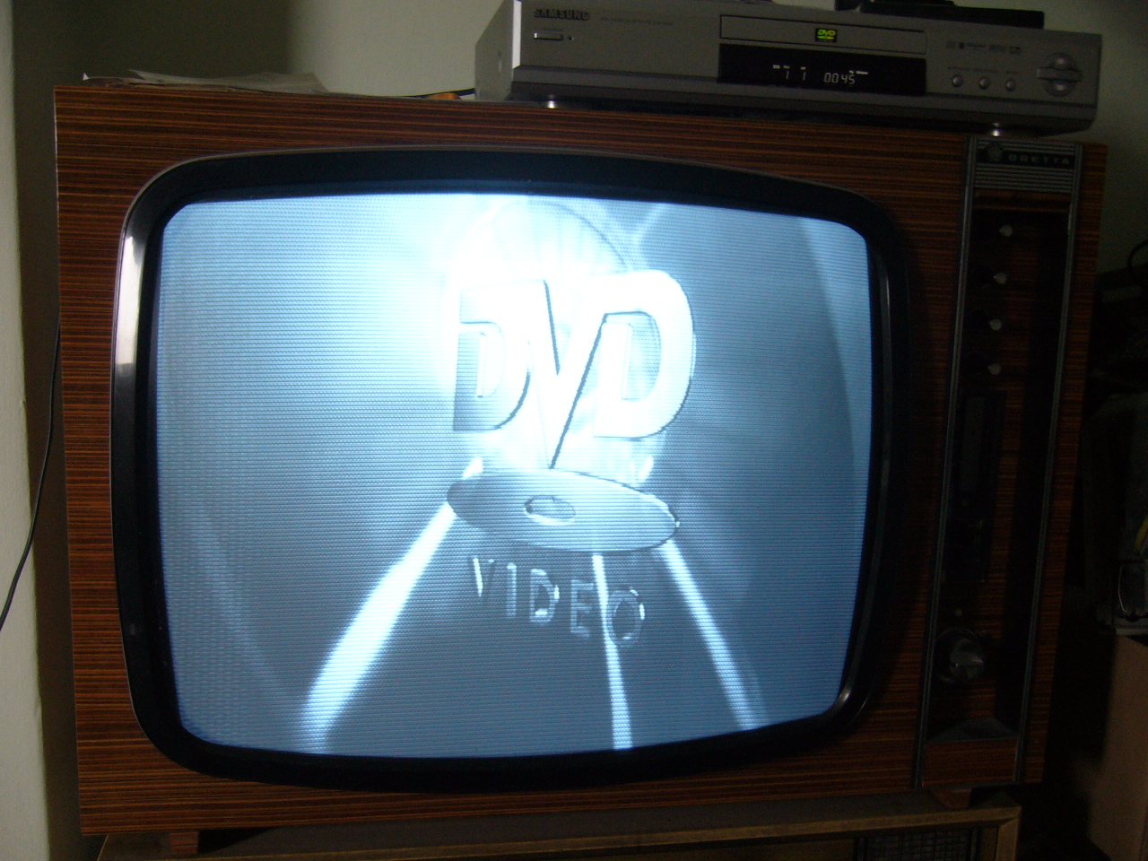

Sziasztok! Azt szeretném kérdezni hogy VHS videomagnó-n lévő 2 db scart csatlakozójának valamelyikéből (AV1 (TV) , AV2 (DECODER) lehetne-e olyasmi kompozit videojelet kivenni ami pl egy DVD lejátszó ad ki. Régi tévével próbálkozom... igen régi elektroncsöves tévével, ami nem ismeri az UHF csatornákat, így az RF jel megtalálása csak egy VHF-es modulátoron keresztül volna lehetséges. A DVD kompozit videojelét rá lehet tenni, a hangot pedig becsatolni az audio out-ról. A videon audio out van, de ilyesfajta kompozit videojel nincs.. hacsak nem valamelyik Scart AV csatiból ki nem lehetne nyerni..
Tudom hogy érintésvédelmileg aggályos, mert ezek a régi készülékek nincsenek leválasztva a hálózatról, de ha nem forgatja az ember a dugót, s így abban az állásban hagyja amikor is nincs a fém részeken delej, akkor nincs baj vele.
