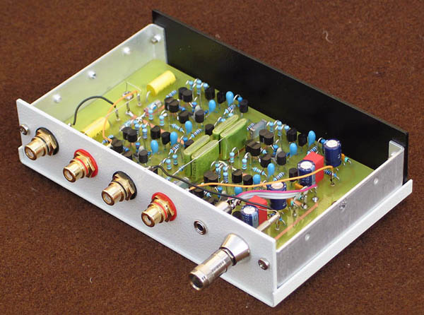

Ha már RIAA topic, akkor itt a régi jól bevált korrektorom, nívós hangminőséggel. Pl: sokkal jobb, mint egy HFM1

Itt van a nagy RIAA kistesója.
Ezt egy unalmas számítástudomány előadáson terveztem (ahelyett hogy figyeltem volna, el is húztak számítástudományból), de a hangminősége igen jó lett.
Az átrajzolást ha jól emlékszem lamalas csinálta.
Szigórúan ST gyártmányú (SGS-Thomson) TL074 kell bele, nem texas, mert azzal kategóriákkal rosszabb!
Itt van pár kép a nagy riaa-ról dobozoláshoz:
(#) lamalas válasza KD mester hozzászólására (») Szept 4, 2009 /
„Az átrajzolást ha jól emlékszem lamalas csinálta.”
Jaja, de mar nem is emlekeztem ra ki tervezte. Amugy megepitettem ST TL074-el. Jo hangu, korabban mar en is kozzetettem a kapcsolast, es talan NYAK rajzot is ... vagy azt csak privatban kertek el paran? Mar nem emlekszem...
Amugy majd kapsz highand kollegatol amiert 11k+36k soros ellenallasok vannak a bemeneten ... :eeknoes:
(#) KD mester válasza lamalas hozzászólására (») Szept 4, 2009 /
Hát én terveztem pontosan 2 hét híján 3 éve.
highand barátom lehet fikázni...
Amúgy meg highand kapott tőlem, de rendesen
emese barátunknak (engem is bekóstolt) egyébként mi baja volt konkrétan a 36K+11K soros taggal?
„...egyébként mi baja volt konkrétan a 36K+11K soros taggal?”
Johnson zaj ...
Az J-FET bemenetnél sokkal kevésbé problematikus zajszempontból a magas lezáróimpedancia, mint bipolárisnál. Pl: a conductor végfokban ezért átblokkoltam az offsethiba kompenzáló 50K-t egy 330nF-al, többekközött a jonson zaj miatt, meg az IC bemeneti kapacitása miatt is.
Vita? ugyan már...
CHZ csinált hozzá nyáktervet is (az én nyáktervem kétoldalas).
Az enyém kb így néz ki csak ez a nem invertáló változat fényképe. Ez egy kicsit nagyobb.

(#) highand válasza lamalas hozzászólására (») Szept 4, 2009 /
A Johnson zajt, azért nevezik termikus zajnak, mert a vezetőben lévő töltéshordozók rendezetlen hőmozgása okozza. Ebből fakadóan arányos a vezető ellenállásával és a hőmérséklettel. Az arányosság nem lineáris.
Egy RIAA korrektor esetében a számba vehető zajforrások a pick up tekercsének belső ellenállása okozta zaj, továbbá az erősítő bemeneti tranzisztorának zaja. A legjobb eredményt PNP teljesítmény tranzisztorokkal lehet elérni.
Amikor jellemezni akarunk egy erősítőt zaj szempontból, akkor hasznos módszer az, ha azzal jellemezzük, hogy vajon mekkora értékű a bemenetre kötött ellenállásnak lenne ugyanekkora a zaja, egy a vizsgált erősítővel megegyező erősítésű, de elvben zajtalan erősítő kimenetén.
A két követelményből nyilvánvaló, hogy amikor zajra méretezünk valamit, akkor tudnunk kell kb mekkora lesz a jelforrás belső ellenállása.
A kindulási példára visszatérve nyilvánvalóan nem optimális méretezés az, ha egy kb 600-1000 ohm átlag impedanciájú hangszedővel sorba kötünk egy 47000 ohm-s ellenállást, mert az ellenállás zaját ez esetben nem söntöli ki a pick-up impedanciája, ahogyan az megtörténne - ha a 47Kohm - os lezáró ellenállás párhuzamos lenne.
Ez a megoldás tehát elvben legalább 16dB-el rontja a párhuzamos 47Kohm-al elérhető jel zaj-viszonyt.
A FET mint eszköz jellegénél fogva sokkal inkább alkalmas a néhány száz kiloohm-os belső ellenállású jelforrások erősítésére.
A bonyolult összefüggést a zajszám jellemzővel lehet egyszerűen leírni. A zajszám azt mutatja meg, hogy egy adott erősítő hány decibellel rontja az adott belső ellenállású jelforrás jelének erősítése során a jelforrás saját, Johnson zajjal határolt jel zaj viszonyát.
Egy lemezjátszó pick-up esetén a 3 dB zajszám már jónak számít, de inkább PNP bipoláris tranzisztorral érhető el, semmint FET-el.
Ugyanakkor egy pl egy piezo jelforrás 1000kohm körüli belső ellenállást érdemesebb FET-el lezárni.
