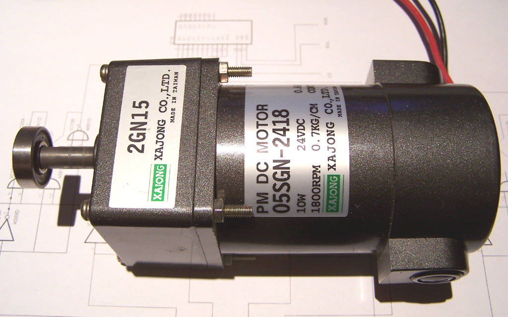

(#) lelkes amatőr hozzászólása Máj 26, 2007 /
Egy lehetséges megoldás a motorproblémára: http://www.xajong.com.tw/dc_motor-01.htm
Én tőlük rendeltem 4 motort, nagyon korrektül le is szállították, az ára valahol 40 dolcsi körül volt/db. Bivalyerős egy motor az áttételen keresztül. Van 12 és 24 Voltra is, értelemszerüen a 24 a nyerő, a kisebb áramfelvétel miatt.

(#) novarobot válasza novarobot hozzászólására (») Máj 27, 2007 /
lehet hogy meg van oldva a motor probléma :yes:
eben a topic-ban a második oldalon ajálot egy linket Tomee. itt a lintk
kürűlnéztem az oldalon és szerintem jók a motork és az árak is a célra most kicsit utána számolok mijen átételre és hány w-s motora lehet szükségünk.
és ki kéne azt is találni hogy milyen távirányítót lehetne ide használni tutok esetleg ajálani valamit
novarobot

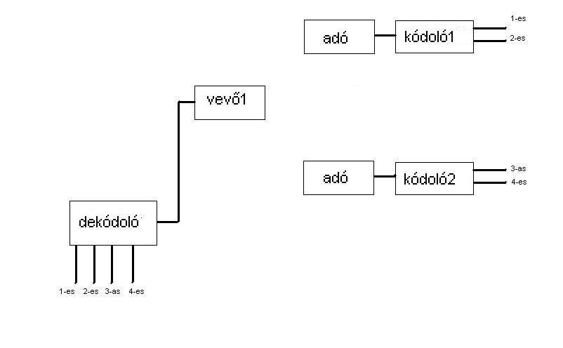

(#) novarobot hozzászólása Máj 27, 2007 /
sziasztok
én azal a problémával fordulok hozátok hogy kéne egy olyan távírányító ami nem csak egy adóból és vevőböl ál hanem kódoló és dekódóló részből is.
most két fajta kéne (nézd meh a képeket)
az egyik esetbe egy adó pl:4 gombos és 2db 2relés vevő van, de úgy kel hogy könyedén át lehesen alakítani úgy hogy az egyik vevőn 1relé a másikon három legyen.
a másik esetben ugyan ez fordítva csak más frekvencián.
-továbá fontos hogy bővithetö legyen.
-kb 20m kéne lenie a hatótávank de ezt késöb lehesen növelni 100m ig
-kéne kűlön egy rádió adó-vevő rajz, és egy kódoló-dekódoló rajz.
-rádió adó vevő rajzom van de valami 555-ös super adó kéne és ahoz vevő?
-pic nélkűl mer digit ic-vel sokat foklakoztamár de pic-kel még soha.
ez megodható vagy felejtsem el hibás az egész
novarobot
