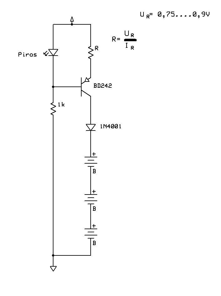

Helló:
keresek olyan akku töltő kapcsolási rajzo(ka)t amivel lehet egyszere 6 db 2,4V 1500 mAh-s Ni-cd akkut tölteni.
Előre is köszi.
Üdv : Gyupi
(#) Medve válasza Gyupi hozzászólására (») Márc 13, 2006 /
Szevasz!
Kérdés, hogy milyen szolgáltatásokat akarsz a töltőben, (kisütőautomatika, hőmérsékletfigyelés, polaritáscsere elleni védelem pl) és, hogy milyen töltési módszert választasz, (időkorlát, delta-peak)
Igy alaphangon egy 150 mA-es (C/10-es) áramgenerátor lehetne, amit a teljesen kisütött sorbakötött cellákon 14 óráig kellene rajtahagynod...
Több linket majd később, addig is egy fesz stabilizátor IC-vel felépitett áramgenerátort kell keresnünk (NiCd charger schematic)
(#) eSDi válasza Gyupi hozzászólására (») Márc 13, 2006 / 2
Szeva!
Csatlakozom a tisztelt előttem felszólalóhoz. A szolgáltatások nagyon fontosak. Addig is itt egy szimpla áramgenerátor rajza. Ebből már bármi összehozható.
(#) Medve válasza eSDi hozzászólására (») Márc 13, 2006 /
És itt van még egy:
http://ourworld.compuserve.com/homepages/Bill_Bowden/page7.htm#charge.gif
Constans current battery charger
A stabi IC-nél az R határozza meg a töltöáramot
I=1,25V/R vagyis R=8 Ohm, de erős legyen, mert melegedni fog!
Ha nincs kéznél LM317, akkor bármilyen 1 Amperes, 5V-os stabilizátort használhatsz, és a képlet módosul, I=5V/R, igy R=33 ohm, (vagy ahoz közeli). huzalelellenállás lesz.

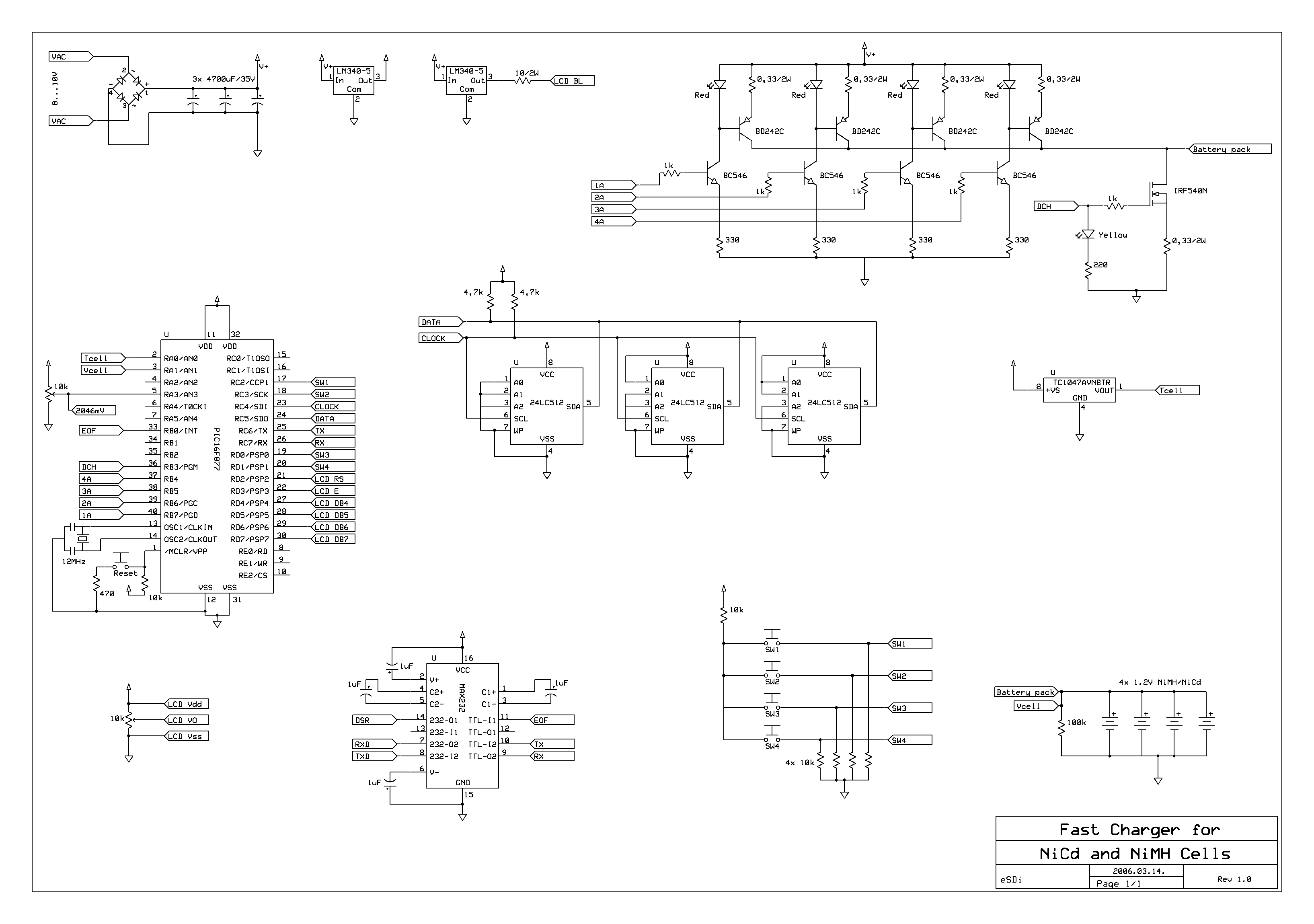

(#) eSDi válasza miklosch hozzászólására (») Márc 13, 2006 /
PIC nélkül egyéni gyorstöltőt! Hát.....
RT" Évkönyve 2000 számában van egy kapcsolás. ICS1702N típusú IC-t használja, de azthiszem ez az IC nem egy olcsó mulatság. Én most fejlesztek egy gyorstöltőt PIC-el. LCD-kijelzés, max. 4A-es töltőáram, delta-peak detektálás, kisütés, PC-s töltés kiértékelés, REFLEX töltési módszer, teljesen automata működés..... Az akksikat meg nem muszáj sorba kötni. Lehet párhuzamosan is, igaz, akkor a töltési idő megnő. De ilyenkor nem kell a cellaszámot beállítani.

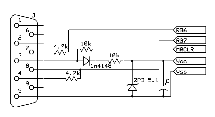

(#) miklosch válasza eSDi hozzászólására (») Márc 13, 2006 /
Rendben, köszi, érdekel ez a töltőd, jónak hangzik! Cben már tanultam programozni, meg is lettem belőle 2es. Ahhoz viszont, hogy meg tudjam írni a PIC-et, kell építenem egy égető/írót...
Ha C-ben 2-es összejött akkor a BASIC sima liba! www.oshonsoft.com itt megtalálsz mindent ami kell. a progit amit mondtam meg PIC égetőt soros/párhuzamos portra a hozzá való szoftverrel együtt. + még egyéb nyalánkságokat. Na de most már tényleg elég mára....(sok volt ma a meló, elfáradtam.)

(#) eSDi válasza miklosch hozzászólására (») Márc 14, 2006 /
Na! Itt a beígért kapcsolás! Azt hiszem nem maradt le róla semmi. A működést is majd leírom, csak az elég hosszadalmas dolog. Föleg ha részletesen belemászok a PIC programjába. Addig is tanulmányozd a kapcsolást.

(#) miklosch válasza eSDi hozzászólására (») Márc 14, 2006 /
Egész jó, és nem is tűnik olyan bonyolultnak! Kb mennyiből jönne ki az egész? Arra is gondoltam, hogy mivel még soha nem programoztam PICet, megépíteném a kapcsolást kompletten, csak a PIC helyére tennék egy foglalatot, és ha lenne rá időd, égetnél hozzá nekem egy PICet, és kifizetem!
Hát még nem nagyon számoltam össze, hogy mennyi be jöhet ez ki kompletten! De ha mondjuk nem kell a PC-s része akkor elég tetemes összeggel olcsóbb lesz. A 16F877A kb. 1600Ft, a 4*20-as LCD olyan 3300Ft körül mozog + még a műszerdoboz ami kb. 3000Ft lehet, meg az egyébb dolgok még hozzá. A PIC-et és az LCD-t a Chipcad-nál lehet olcóbol beszerezni. Anno én az LCD boltba vettem de ott 5000 volt, jó ki is nyírtam véletlenül. Utána a chipcad-tól rendeltem 3300 ért. A másik, hogy hát én postán nem nagyon szeretnék küldeni semmi ilyesmit mert nem nagyon bízok a magyar postában. Szerencsére a chipcad futárral küldi a rendeléseket.... Az viszont megoldható hogy megírom a programját és te beégeted. Itt egy PIC égető rajza, ez a lehető leg egyszerűbb. most én is ezt használom. ICprog nevű progi kell hozzá.

Szerintem hasznos lenne, ha kiírná az aktuális töltőáramot is. Úgy nézem, hogy lehet vele 1akkut is tölteni, 2,3,4et is, csak a töltőáramot kell beállítani, hogy hány akku van, nem? vagy tévetem?Ha lesznek fejlemények, szólj mindenképpen!
(#) eSDi válasza eSDi hozzászólására (») Márc 14, 2006 /
egyébként ITT megnézheted a mostani akksitöltő elődjét. Ezzel nyírtam ki az első LCD + a PIC-et. csak ez még olyan tekergetős vacak volt és soha nem készült el egészben. és csak lassan töltött. De működött amíg működött. Az oldalon találsz még pár megépíthető dolgot.
Jól látod az akksik számát nem kell megadni mivel párhuzamosan vannak kötve. igaz igy a töltési idő függ az akksik számától is és nem csak a kapacitásuktól, mivel így összeadódnak a kapacitások. Akár több akksit is ráköthetsz. max tovább tart a töltés. mondjuk azt sem ajánlom hogy 1 akksira rászabadítsd a 4A-t mert lehet nem viseli el, de ki tudja a töltési módszer amit használok éppen erre van kitalálva hogy nagyobb áramokkal is lehessen tölteni kisebb melegedés és nagyobb töltési hatásfok mellet.
Ha jól tudom, akkor ha pl. beállítok 4A-es töltést, és rákötök 4 akkut, akkor az akkunként 1 Arel tölt, nem? Majd a jövő hétem összedobok egy égetőt, és akkor a továbbiakról tárgyalunk!
Ami van az oldaladon égető, annak a foglalatainak nincs meg véletlenül a NYÁK rajza? Tudom, nem nagy cucc, én is megtervezhetném, de hátha...
Ha egy kicsit figyelmesebb lettél volna észrevetted volna hogy ott van a letöltések között. Express PCB formátumban van. Ha ki akarod nyomtatni akkor tükrözni kell!!!
oh, akkor vak vagyok...
a PCB formátumú fájlokat nem Protellel kell megnyitni?
