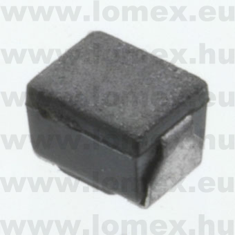

(#) lagoon hozzászólása Jún 1, 2011 /
Sziasztok! Van egy smd alkatrészem amit nem tudok beazonosítani. Fekete, kétlábú, és 63 felirat van rajta... Ez a mi?
(#) kadarist válasza lagoon hozzászólására (») Jún 1, 2011 /
Nem esetleg 63s van rajta? Bővebben: Link
(#) lagoon válasza kadarist hozzászólására (») Jún 1, 2011 /
Semmi egyéb nincs rajta, csak 63... Közben beszéltem egy cimborámmal, azt mondta hogy ellenállás lehet, és hogy 6.3, vagy 63ohm... helyettesítettem egy 60ohm illetve egy 5ohm körüli ellenállással, de olyan szinten melegszenek hogy ez így tuti nem bírja sokáig... Amúgy egy 12V-os szerver ventillátor pozitiv táp utáni ellenállása...

Nem biztos,hogy kondi de én annak vélem.. SMD kód szerint a 63 DTC143YUA/YE/YKA alkatrészt takarja mire nem találtam semmit a googl-ben.. Miben volt ez? Ki mondta,hogy rossz??
(#) lagoon válasza patexati hozzászólására (») Jún 2, 2011 /
Pár hsz feljebb említettem hogy ez egy szerver brushless ventilátor alkatrésze. Én mondom hogy rossz, mert helyettesítve egy ellenállással indul a motor, csak rohadtul melegszik. Nem lehet véletlenül egy nagyobb teljesítményű SMD ellenállás? Már csak abból itélve hogy amit linkeltetek egyértelmű ellenállást, az jóval laposabb...
(#) Peter65 válasza lagoon hozzászólására (») Jún 2, 2011 /
Nekem volt ilyen tokozású induktivitásom. Ne nagy értékre gondolj, RF szűrésre való néhány nH-s. Én is a tápvezetékbe építettem be aluláteresztő szűrőnek. A Lomex oldaláról mellékelek egy ilyen alkatrész képét. Ha rövidre zárod, akkor sem követsz el nagy hibát, de néhány tized ohmos ellenállást is betehetsz helyette.
