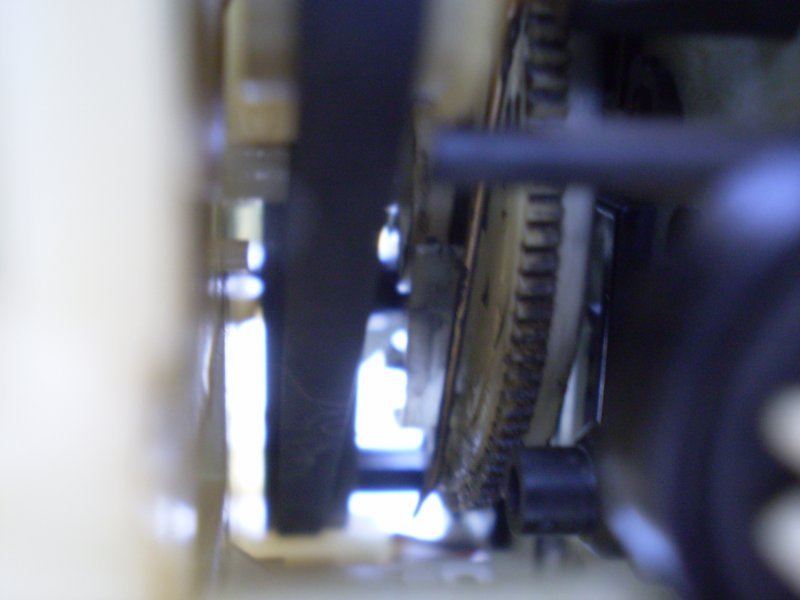

Az összes kerék hibátlan. A vezérlőtárcsán a vezető rész is jó,mintha a kerékem mozgó himba nagyon laza lenne,és nem akar rendesen a vájatokban mozogni,és ezért mindig beragad,és szerintem ezért nem vezérel rendesen. Szervízkönyvre lenne szükség,hogy lássam,hogy miként kellene álnia a keréknek,és a himbának.

(#) ferike99 válasza titi hozzászólására (») Máj 16, 2009 /
Gyanúm szerint a tekerést végző motor himbarendszerénél lehet a gond (4-es kép)mert szabadon jár az egész,egy tolórúd vezérli,de akkor sem kapcsolódik rendesen,és ezért kattog majd minden üzemmódban.Ha valakinek van valami ötlete,hogy miként kellene ál lnia,annak szívesen várom a válaszát.

(#) CHZ válasza ferike99 hozzászólására (») Máj 16, 2009 /
Így nehéz segíteni , a képek kevésbé engednek betekinteni a mechanikába ..
Mechanika által mozgatott kapcsolók ha vannak , akkor azt érdemes tisztítani , rossz érintkezés esetén csinálhatnak ilyen problémát .
(#) ferike99 válasza CHZ hozzászólására (») Máj 16, 2009 /
Egy kapcsolót kapcsolgat csak,ez minden funkcióban mozgatja egy müanyag karocska ami a mechanikával van kapcsolatban,ha nem lenne jó akkor semmi sem müködne.Van egy tc-k490 deckem,szétszedtem,és a kereket belőttem hozzá,ez már jó irányban van.Csak a tolórúd ami a vezérlőtárcsán a himbát mozgatja,ott lehet valami bibi,ez a 6-os képen jól látszik.Már a rugón is feszítettem,hogy jobban visszanyomja a helyére,de ez sem segítet eddig.
(#) titi válasza ferike99 hozzászólására (») Máj 16, 2009 /
Nincs valami apró kis pöcök letörve arról a himbáról?
Semmi törésnyomot nem látok rajta,ha bekapcsolás után azonnal lejátszásra kapcsolok ,akkor mükxik.De ha mást csinálok vele akkor azonnal megbolondul,a vezkerék mindig jó helyre áll be,csak a tolórúd valamiért nem helyesen müködik.A szíjak cseréje sem hozott eredményt. Sehol nem találok hozzá mechanikai rajzot,az rengeteget segítene.A másik deckem is hasonló felépítésü,de ez sem segítet a hiba feltárásában.szítverem az egészet
