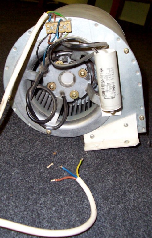

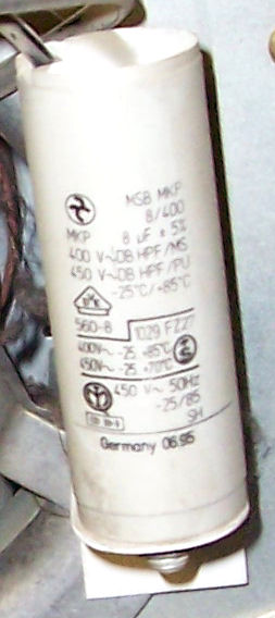

Egy turbószolárium gépből kiszerelt ventilátort ígértek nekem. A cuccot csak kézzel pörgettem meg és már úgy is nagyon intenzív légáramlatot produkált. A motorhoz csatlakoztatva van egy 450V-os kondenzátor szerűség, meg az oldalán van egy kis kapcsolási rajz amin kapásból nem igazodtam ki. Mi kellhet hozzá még, illetve ajánljátok-e a 220V-os motort és esetleg mivel lehet csökkenteni a fordulatszámát néhány fokozatban?

Te egy mázlista vagy! A kondenzátor állítja elő a segédfázist a motornak, az kell hozzá. Ha már a Tied fotózd le a bekötést és segítünk.

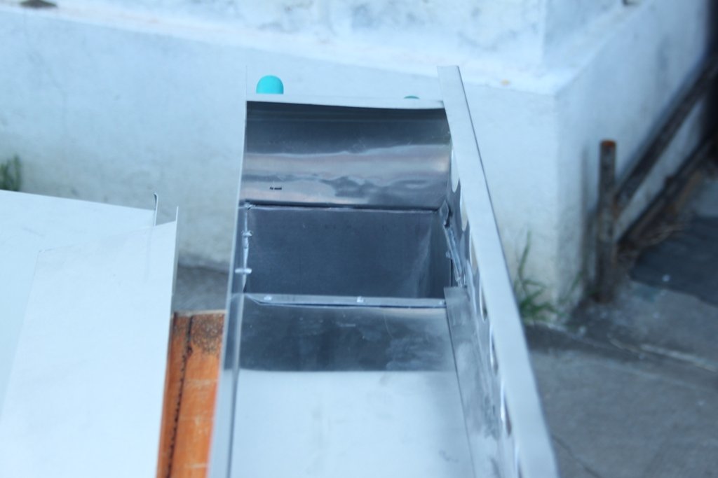

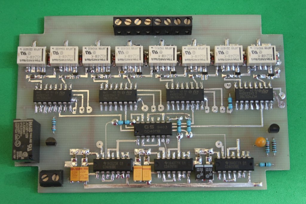

Elkészült a sörkollektor pillangószelep és ventilátor vezérlő panel. Négy pillangót és két ventilátort fog vezérelni.
Ez egy igazi hibrid panel.Egy része felület szerelt a másik része furat szerelt, az ic-k furat szereltek de most felület szereltek. Nem szép de a cél szentesíti az eszközt.

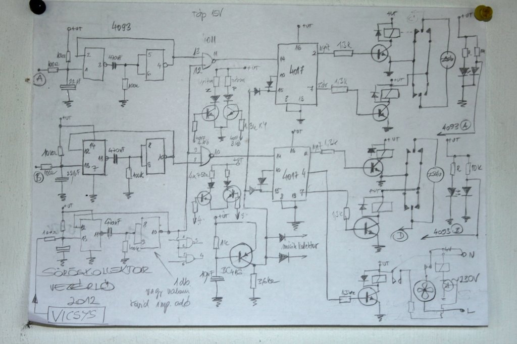

Profi munka! Mellékelnél hozzá egy kapcsolási rajzot, mert nekem ez nagyon "analog", így ez nem mond sokat.

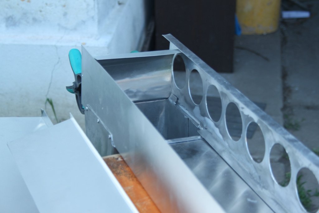

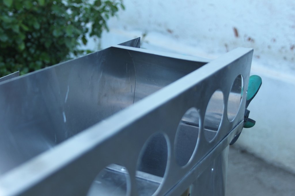

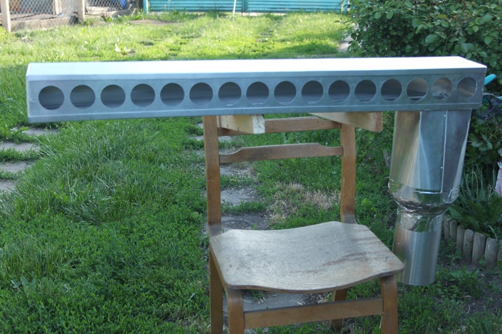

De, hogy ne legyen off a hozzászólásom készítettem néhány fotót a ma elkészült gyűjtőről. Az meggyőződésem , hogy a meleg levegőt szívni kell a kollektorból és nem fújni. Mindent el kell követni a lég ellenállás csökkentése érdekében.

Holnap lefényképezem a kapcs. rajzot. Semmi különös kedvenc áramköreim: 4017,4011,4093.
A nyákon viszonylag kevés alkatrész van. Ez azért van mert 20 db smd kondi és ellenállás az ic-k alatt vannak.

(#) nagy hoho válasza zsoltee0001 hozzászólására (») Máj 12, 2012 /
Íme a kapcs. rajz fele.Van benne még 2 db 4017 és 2 db 4093. A bekötésük ugyan az mint a rajzon lévőknek.
A lényeg:
(#) nagy hoho válasza nagy hoho hozzászólására (») Máj 12, 2012 /
A lényeg lemaradt.
A 4093 két kapujából kialakított Schmitt trigger- a továbbiakban ST - bemenetére a pillangó szelep résoptója csatlakozik. Ez négy példányban.
Az ötödikre a Vicsys fórumtársunk kollektorvezérlője csatlakozik, ami mér kollektor és szoba hőmérsékletet, programozható az relés kimenete különböző hőfokokra, és delta-t is beállítható stb.
A két bemenetű nand invertálja a 4093 logikai szintjét. Az összekötött négy kapu bemenetek csatlakoznak a az ötödik ST-re. A hatodik ST egy nyomógombra lesz kötve ami a vezérlő előlapjára lesz kivezetve így bármikor belehet avatkozni a vezérlésbe. A nand kimenetei a 4017-eket lépteti ami kapcsolja a pillangó motorokat illetve a ventilátorokat.

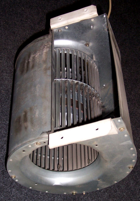

(#) Rafael válasza nagy hoho hozzászólására (») Máj 14, 2012 /
Nagyjából erre a ventire hasonlít. Majd le fogom fotózni, ha elhozom.

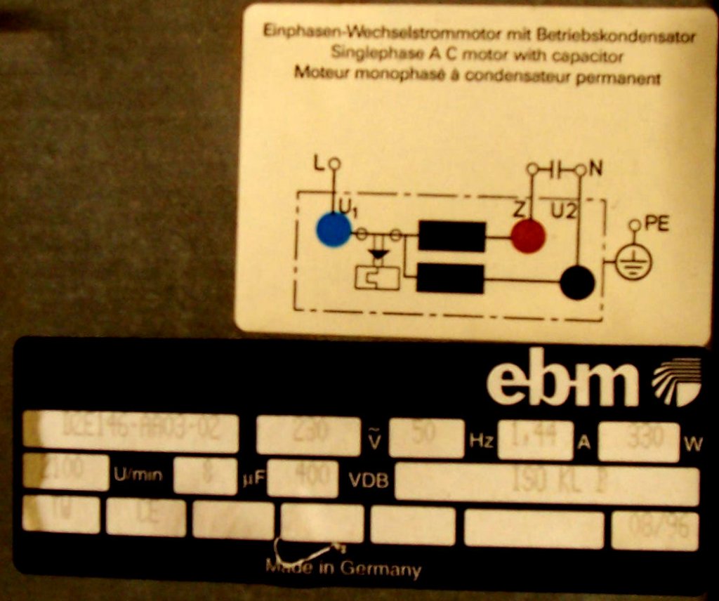

(#) Rafael válasza nagy hoho hozzászólására (») Máj 19, 2012 /
Sziasztok! Itt vannak a képek a ventiről. Szóval pontosan mik ezek a jelek az ábrán? (A "föld"-el és a kondival tisztában vagyok.)
Visszatérve az eredeti kérdésre: mivel tudnám megoldani a ki-be kapcsolását, illetve esetleges fordulatszám szabályozását, néhány fokozatban. (Mert gondolom az alacsony és a magasfeszültségű motorok esetében eltérő alkatrészekre van szükség vagy mégsem?)

(#) nagy hoho válasza Rafael hozzászólására (») Máj 19, 2012 /
A ventilátor 330 wattos ami tetemes fogyasztást jelent hiszen 1/3-ad kWatt. Ennek fejében gondolom tolja a levegőt rendesen.
A bekötése egyértelmű, az L és N pontokra kell kötni a fázist és nullát.A két fekete téglalap a rajzon az állórész egy-egy tekercse. Az egyik közvetlen kapja a fázis , nullát a másik a nullát egy segédfázis kondenzátoron keresztül. A házat földre kell kötni. Egy hőkioldó van még a rajzon ami a motor túlmelegedése esetén megszakítja a fázist.
