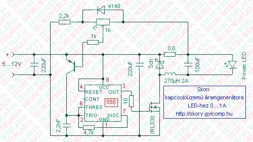

(#) joco81 hozzászólása Máj 17, 2009 /
Szeretném megépíteni a mellékelt kapcsolást, s ehhez szeretnék segítséget.
Tranzisztort milyet használjak?
Az SCH jelű alkatrész gondolom zener. Milyen feszültségű kell?
(#) pipi válasza joco81 hozzászólására (») Máj 17, 2009 /
az sch az schottky dióda
(#) joco81 válasza pipi hozzászólására (») Máj 17, 2009 /
Esetleg típust tudsz ajánlani?
Tranzisztor milyen legyen?
(#) proli007 válasza joco81 hozzászólására (») Máj 23, 2009 /
Bármely 20V és 2A feletti, (de csak schottky) dióda jó hozzá. pld, HESTORES SB360 vagy akármelyik MBR.. típus.
A tranzisztor BC212 vagy bármely PNP tranyó megfelelő.
üdv! proli007
