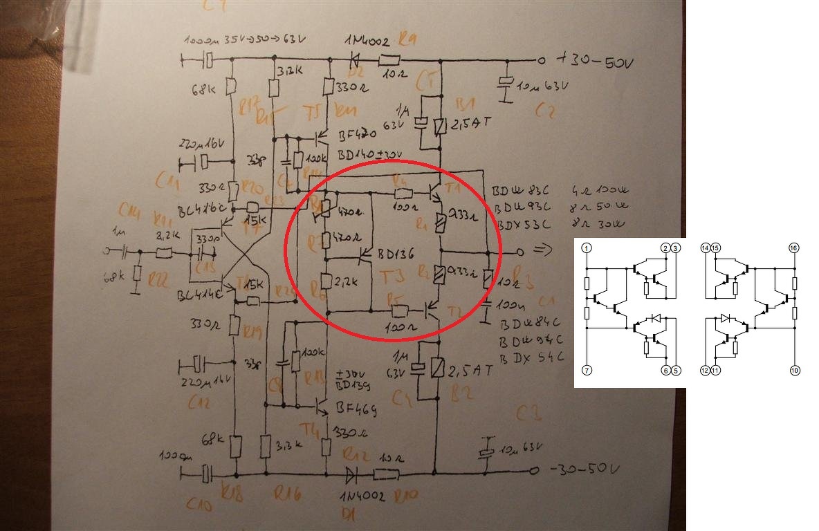

Segítségre lenne szükségem, inkább kérdezek mint valami hülyeséget csináljak. Van egy Fisher CA-55 típusú erősítőm, amit már eleve hibásan vásároltam, a végfok IC a hiba forrása, STK2025-ös IC. Eddig hazai oldalakon nem sikerült másikat találnom. Elméletileg 2029-es lenne ami még bele való lehetne, viszont az sincs. Természetesen külföldi oldalakon van, viszont a HQ-ban találtam 2028-ast. Lehet azzal helyettesíteni, vagy az nem bele való és inkább szerezzek be utángyártott távol keletit. Válaszokat és a segítséget előre is köszönöm, persze ha valakinél lapul esetleg ebből a példányból egy darab, és megválna tőle kérem azt is jelezze felém. Köszönöm szépen.
Szia! Ennyi évvel a termék kifutása után, hiú ábránd eredeti STK2025-ben reménykedned.
Utángyártani pedig magad is tudod, a mellékelt ábrán bekarikáztam a helyettesítő áramköri részletet.

Katalógus alapján teljesen ugyan az a bekötése. A 2029 kicsit "többet tud" : 2x20W helyett 2x25W +/- 24V helyett +/-26,5V Más kérdés, hogy ezek vajon eredetiek, vagy hamisítványok? Ezt ember meg nem tudja mondani. Azért mielőtt kicseréled, érdemes lenne átnézni az erőlködőt, hogy mitől mehetett tönkre? Ezek elég strapabíró konstrukciók voltak. A hozzászólás módosítva: Júl 23, 2019

Idézet: „mitől mehetett tönkre? Ezek elég strapabíró konstrukciók voltak.” Kimeneti gerjedésgátló kondi öregedése, ill. a meghajlított lábak forrasztásainak kitörése szokott a fő halálok lenni. Ez általánosan érvényes - ha STK-s erősítőt vesz bárki (bár én őszintén szólva már nem mernék ilyet napi használatra befogni), ezt a kettőt mindenképp nézze át, kondit inkább cserélje méregetés nélkül. A másik probléma meg tulajdonképp konstrukciós hiba, és az IC túlhajtásából ered. Nem egy olyan márkás készüléket láttam, ahol pl. a gyárilag 40 V-os határadatú STK típusra ráengedtek 38,6-ot, "bírja az, és 2 W-tal többet ad le, mint amit ráírtak a katalógusban". Na ja, csak a katalógusban mondjuk azt is leírták, hogy az ajánlott tápfeszültség 32 V.. Persze, a határadat alatt tartósan is jól kell működnie - csak közben volt egy 230 V-os átállás, és lám, a tápfeszültségből máris lett 41 V. Az IC meg megdöglik pár órán belül úgy, ahogy ilyenkor illik. Többnyire nincs 240 V-os állás sem ezeken a készülékeken..
Nagyon szépen köszönöm, a kérdésem a 2028-as ic-re vonatkozott, mehet bele vagy meg se próbáljam. Külföldi oldalról lehet rendelni, természetesen ez már utángyártott termék,eredetit meg sem próbálok beszerezni, bár azért az sem lehetetlen, csak nagyon nehéz, ennyit nekem nem ér.
A kapcsolással elméletileg minden rendben, az egyik oldal megszólal a másik viszont néma, ezért gondoltam a cserére. Vagy az átalakításra, viszont ahhoz nem sok időm van jelenleg.
Elhagyhatod a szigetelőt, legrosszabb esetben lesz egy földhurkod, ami sokszor semmilyen káros hatást nem okoz.
