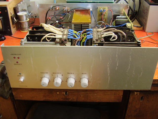

Sajnálom, hogy régen jelentkeztem, de a munkámból kifolyólag nem tudtam haladni az erősítővel. De ma sikerült befejeznem, és mondhatom, megérte a munka. Nagyon szépen és hangosan szól Remélem bírja majd hosszú távon is. Több képet a "Ki mit épített" fórumon találtok.

Azt szeretném tőled megkérdezni, hogy az erősítődhöz milyen trafót és egyenirányítót alkalmaztál, és hol vetted? (láttam a beültetési rajzon, hogy a nyák lapba építetted bele.)
Az egyenirányítót elektronikai boltban vettem (400V, 15A) és a kondikat is. A trafó valami bontott kütyüből van, 300W/db, de át kellett tekercselni. Az nem kis munka volt. Ha nem lett volna trafóm, talán neki sem állok az építésnek, mert ugye az a legdrágább az egészben. Viszont ha mégegyszer csinálnám, nem középleágazásosan, hanem külön-külön egyenirányítani, és a végén egyesíteni. Ez utóbbi kevésbé zavarérzékeny.

Azt szeretném kérdezni, hogy hol sikerült ilyen alu dobozt csináltatnod és milyen áron? Házilag próbálkoztam én is, volt sok szép ötletem, de valahogy mindig elég gyászosan sikerültek... ez van.. nem vagyok valami ügyes a lemezmegmunkálásban Köszi a választ!
Én Érden lakom, és ebből adódóan egy érdi dobozgyártó embert kértem meg, hogy csináljon egyet. Az enyém került kb. 7500 Ft-ba . Én is letettem a saját készítésről, mert sokára lett volna meg, és nem is olyan minőségben. Ha gondolod előkeresem a számát, de ha találsz egy lakatost, az is meg tudja csinálni.
