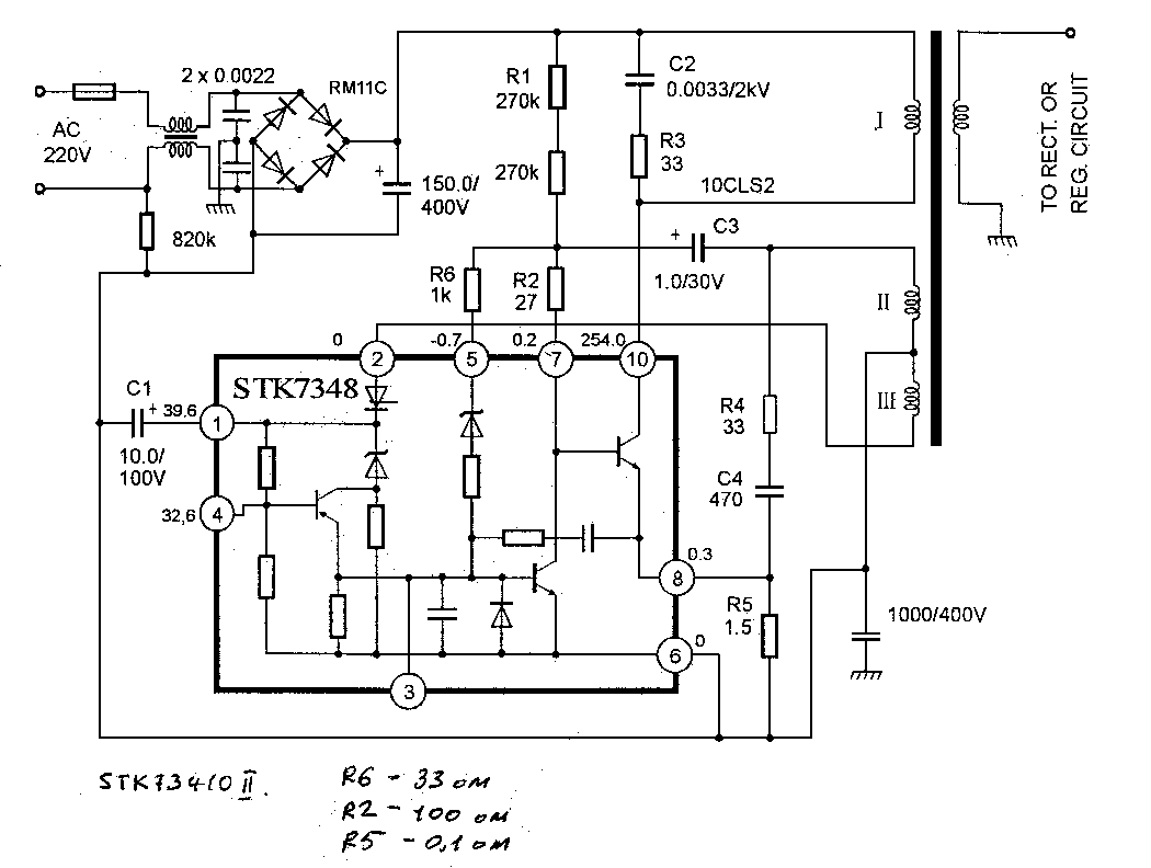

Hosszú évek után kijött a füst a SEG tipusú kisképernyős TV ből.Mivel a a TV is füstel működik meghalt.
A táp STK 7348 IC a környezetében kicseréltem a fölrobbant kondit és két elégett nagyteljesítményű ellenállast ujra elégett valami.
Tudna valaki rajzot vagy tanácsot adni?

(#) Sebi válasza lllaci62 hozzászólására (») Jún 20, 2007 / 4
Nagy valószínűséggel így van körbeépítve az IC, mivel a tervezéskor eldől a külső alkatrész elrendezés nagy része.
(#) lllaci62 hozzászólása Jún 20, 2007 /
Köszönöm a rajzot holnap kipróbálom.
(#) lllaci62 hozzászólása Jún 21, 2007 /
Az IC 7.8.10. lábai között zárlat a TV nullára írva.
