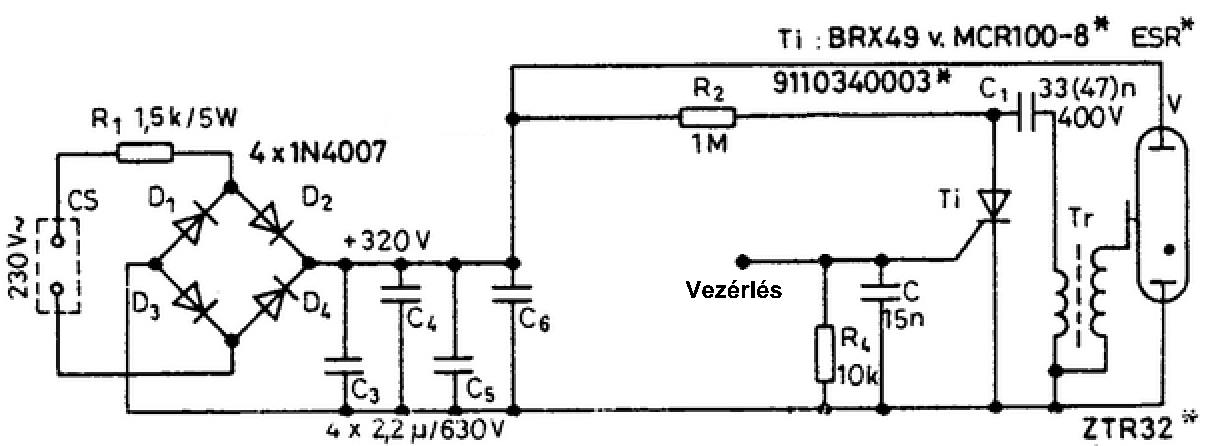

Építgetek egy stroboszkópot gyújtáshoz villanócsővel, de egyelőre csak egy Hallal szeretném vezérelni. Most megjelent egy jó cikk az oldalon, amelyben egy tirisztor + villanócső trafó (ZTR 200/32 stb.) gyújtja be a villanócsövet. Utóbbi nekem egy digitális fényképezőgépből származik, nem túl nagy a mérete, de vakítani ez is tud, nem?
Mellékelem a kapcsolást, hogy hogyan tákoltam össze. Ebben a topicban találtam a kapcsolás alapjául szolgáló RT cikket mellékletben. A nagyfesz egy leválasztó trafóból jön (2db 12V-os trafó szembekötve ).
A probléma ott van, hogy így bekötve a TIC106M (600V) tirisztorok élettartama ~0 másodperc. Azonnal rövidzár, vezetővé válik a K és A között. Raktam bele BT151-et (800V), na ezzel sikerült megvillogtatni, igaz valami miatt nem mindig villant, csak kattogott, de ez most kevésbé fontos. De kb. 10 villanás után kipurcant a BT151 is. Ekkor a Graetz helyett csak egyutas egyenirányításra kötöttem át, úgy bírnia kellett volna, mert így szoktam tesztelni a motorgyújtásokat az asztalon. De megint nem bírta sokáig. Tehát 4db tirisztor ment a kukába, de nem értem mi a gond. Bírnia kellene.
Arra gondoltam, hogy 2 leválasztó trafót kötök be, az egyik táplálja a strobit, a másik begyújta azt. De csak meg lehet oldani ezt elegánsabban is. Szerintetek?
(#) lapose válasza Mezoas hozzászólására (») Júl 18, 2009 / 1
Rossz a rajzod! A tirisztor rövidre zárja a pufferkondit, persze hogy füst a tirisztornak.
Inkább ezek alapján indulj el..
(#) Mezoas válasza lapose hozzászólására (») Júl 18, 2009 /
:hide: Upsz tényleg. Igazad van. Volt alkalmam kisütni azt a kondit a lábai rövidrezárásával, és bizony ugrottam egyet hátra, szerencsére csak az ijedelemtől.
Most viszont mindkettő rajzodhoz az lenne a kérdésem, hogy ugye a 33-100nF-os kondit valami nagyobb ellenálláson töltjük (100k-1M). Azonban ez lelassítja a töltést, és attól tartok, hogy pl. 250Hz-en már kifogyunk a szuflából. Próbálgatok kicsit, szerencsére még van tartalék tirisztorom.
Köszi a segítséget!
(#) Mezoas válasza (Felhasználó 13571) hozzászólására (») Júl 18, 2009 /
Működik ! Még 250Hz (15000rpm) felett is szépen dolgozik. Ezzel már lehet kezdeni valamit. (Pl. fordulatszám mérő)
Köszönöm a segítséget!
