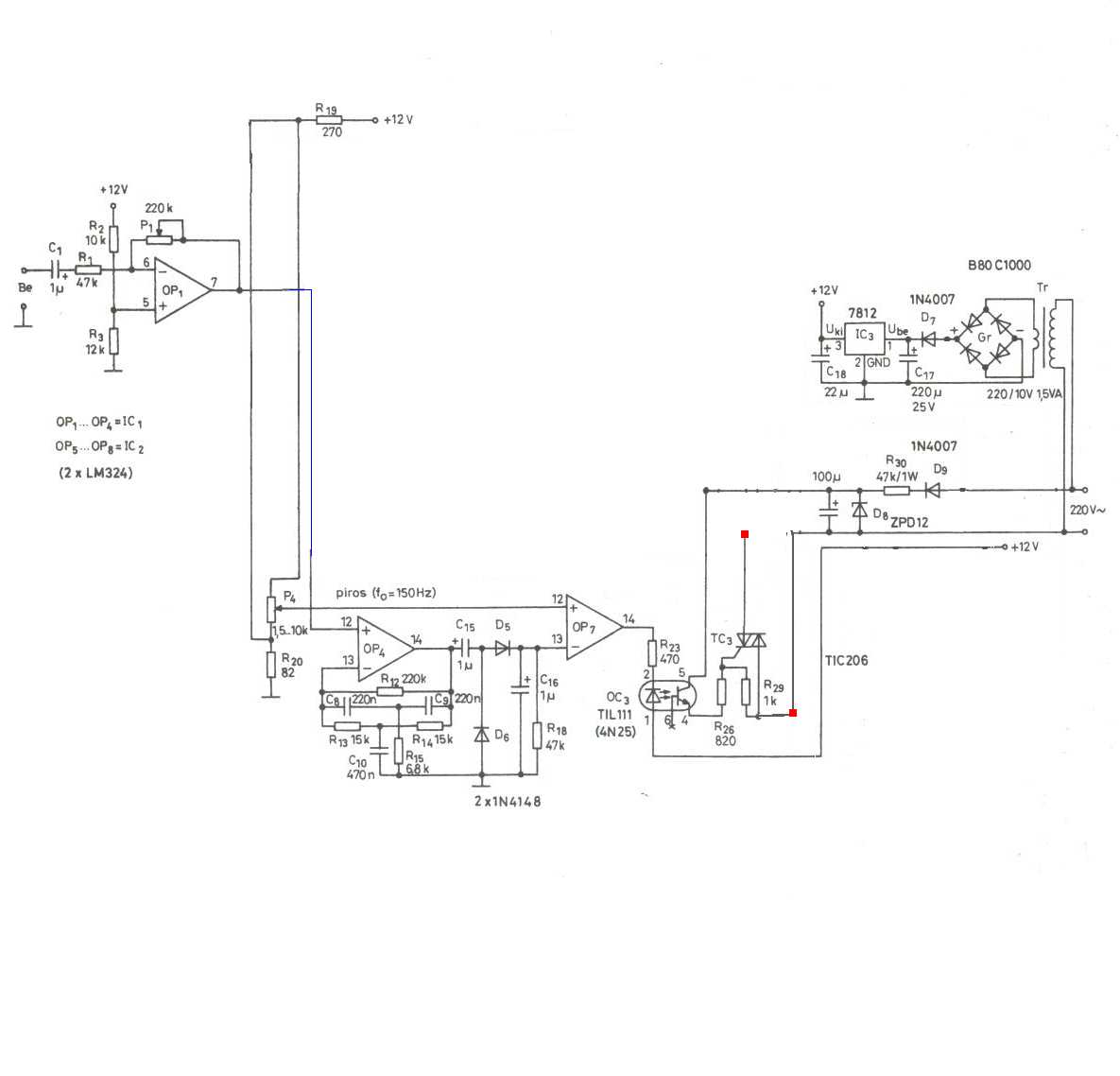

(#) szabi83 hozzászólása Márc 30, 2007 /
Van egy kis gondom, a fényorgonát szeretném ötvözni a strobival.
a triacot, hogy kellene össze kötni?
glim az biztos nem kell.
rajzok:
strobi
(#) pbalazs válasza szabi83 hozzászólására (») Márc 30, 2007 /
Szerintem a fényorgona optocstolójának a tranzisztorával lehet gyújtani a strobi tirisztorát, ha a tranyó bírja a feszt. Ha nem, akkor egy nagyfesz tranyót kapcsoljon az opto, és a nagyfesz tranyó a tirisztort.
Jobban meggondolva én inkább optotriakkal csinálnám. Az a legbiztosabb, erre találták ki.
Lomexnél lehet kapni, MOCxxxx a típusa, 100 Ft körül.
(#) dB_Thunder válasza pbalazs hozzászólására (») Márc 30, 2007 /
Az a baj, hogy a MOC... optotriakokban van nulla átmenet érzékelő, és ráadásul nem bírnak nagy áramot. Emiatt abszolúlt használhatatlan ide.
Kb 2 amperes tirisztor kell, és sima optocsati. Az optocsatinak egy 1szerú zéneres táppal csinálunk 12voltot a nagyfeszből. A optocsati emiterére kötjük a tririsztor kapu elektródáját.
Lehet, hogy szükség lesz kondira(pár mikroF) a zénerrel párhuzanosan, és/vagy a tirisztor kapu és katód elektródája közé 1 pár kilós ellenállat.Egyetlen hiba lehet: nem érjük el a tirisztor gyújtóáramát, de ezt megfeleló méretezéssel elkerülhetjük.

(#) pbalazs válasza szabi83 hozzászólására (») Márc 31, 2007 /
„de pbalazs opto+tiri-vel gondolta nem”
De igen. Persze, hogy nem az opto kimenete fogja rádurrantani a kondit a trafóra
Az opto csak a tirisztort gyújtja be.
Éppen azért gondoltam erre, hogy ne kelljen tápot stabilizálni a nagyfesz részen. Bár az most jutott eszembe, hogy a tirisztor gate-je vajon mit szól a nagyfeszhez? Ha nem bírja, akkor triak kell, azok szokták bírni. Ezt meg kell nézni adatlapban. Ha sehogy sem jön össze a meglévő cuccokkal, és nem akarsz új tirisztort/triakot venni (ár?), akkor mégis kell alacsony feszt stabilizálni a nagyfeszből, és arról gyújtani.
„null átmenet egyenfesznél?”
Ez az egyik, a másik, meg hogy nem minden optotriak nullátmenet érzékelős, típustól függ.
(#) dB_Thunder hozzászólása Márc 31, 2007 /
Látom sokan nem értik a nullaátmenet problémáját!
A lényeg az hogy az optokütyü, csak csak akkor kapcsol be, ha a rajta lévő fesz alacsony, max pár volt, ahogy általában lenni szokott nullaátmeneteknél....
Ezért ha ráakasztunk pár száz voltos egyenfeszt, (aminél ugye nincs "nullaátmenet", hanem mindig "csúcsfesz" van) a büdös életben nem fog nekünk bekapcsolni!
Amelyikbe nem építették be ezt a funkciót az (és csak az) használható ide.
És nem csak pbalazs használt optot a tiszisztor vezérléséhez hanem én is. És műxik nem régóta csak kb 10 éve....
A tirisztort nem feszültséggenerátorosan, hanem árramgenerátorossan illik hajtani. Ez azt jelenti hogy mindenképp ellenálláson keresztül kapja a vezérlőjelet, Ezt az ellenállást(vagy fesz osztó ellenállásokat) úgy kell méretezni hogy a tirisztos megkapja a megfelelő gyújtóáramot, de sokkal többet nem.Hogy az ellenállat (fesz osztó állatok) mekkora feszültségről "megy" az már tök mind1...
