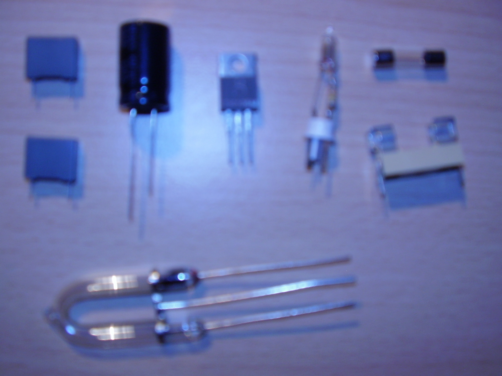

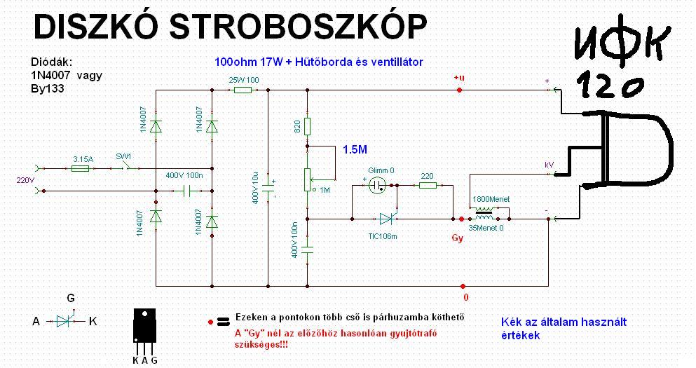

(#) kicsicsira hozzászólása Nov 9, 2007 /
Sziasztok! Mégis ugy gondoltam h "djgeorge" strobiját építem meg(1. melléklet). Pár alkatrész már megvan hozzá de lenne pár kérdésem :
-Gyújtótrafót honnan tudnék rendelni?- mert a városban sehol nem lehet kapni.
-A Glimmlámpát az ellenállással együtt vagy az nélkül kössem be?
-A 1.5Mohm-os potiból miet vegyek?-ami bírja a 230V-ot?
Ameglévő alkatrészeklől mellékelek egy képet.
Minden választ előre is kösz.
(#) Travolta válasza kicsicsira hozzászólására (») Nov 9, 2007 /
Hát gyujtót a közeledben nem tudom, hol lehet kapni, de esetleg +próbálhatod 1 fotolaborban, ahol eldobható vakus fényképezőgépből ki lehet termelni.Nekem anno félreraktak vagy 50 ilyen panelt.
A glimmet ellenállása nélkül tedd be.
Potméterből gyakorlatilag bármalyik jó, de én a Pihert ajánlanám.Mechanikailag,elektronikailag sokkal stabilabb,bár ezt az ára is mutatja.De rakhatsz trimmerpotit is,amihez lehet kapni tengelyt is.Ebből is a piher ajánlom.Ez olcsóbb mint a tengelyes társa és ugyan olyan +bizható.Én a Radiohm potikat nm szeretem.
Üdv:Travolta

(#) Skip válasza kicsicsira hozzászólására (») Nov 9, 2007 /
hát gyújtót somogyi boltba tucc venni bár nem tudom arra fele van-e?!
anyit tennék hozzá, hogy ott az a 1,5Mohmos poti ugyse lesz elég... ugy tervezdd hogy még eléje egykét Mohmos sima ellenállást be kell rakni! (Vagyis nekem ugy volt hogy 1,5Mohmnál másodpercenként vagy 5-6 ot is villant)
aztán az igazat megvallva Travolta mögé sorakozom abban hogy túl macerás ez a féle glimm es verzió... nem valami megbízható az a kis lámpácska... először nekem is ment ez a verzió ... azt szívtam vele nem keveset és ahogy van hagytam a fenébe... kezdtem újat máshogy... ehhez nehéz még a hangvezértlést is megcsinálni... aztán működhet persze!

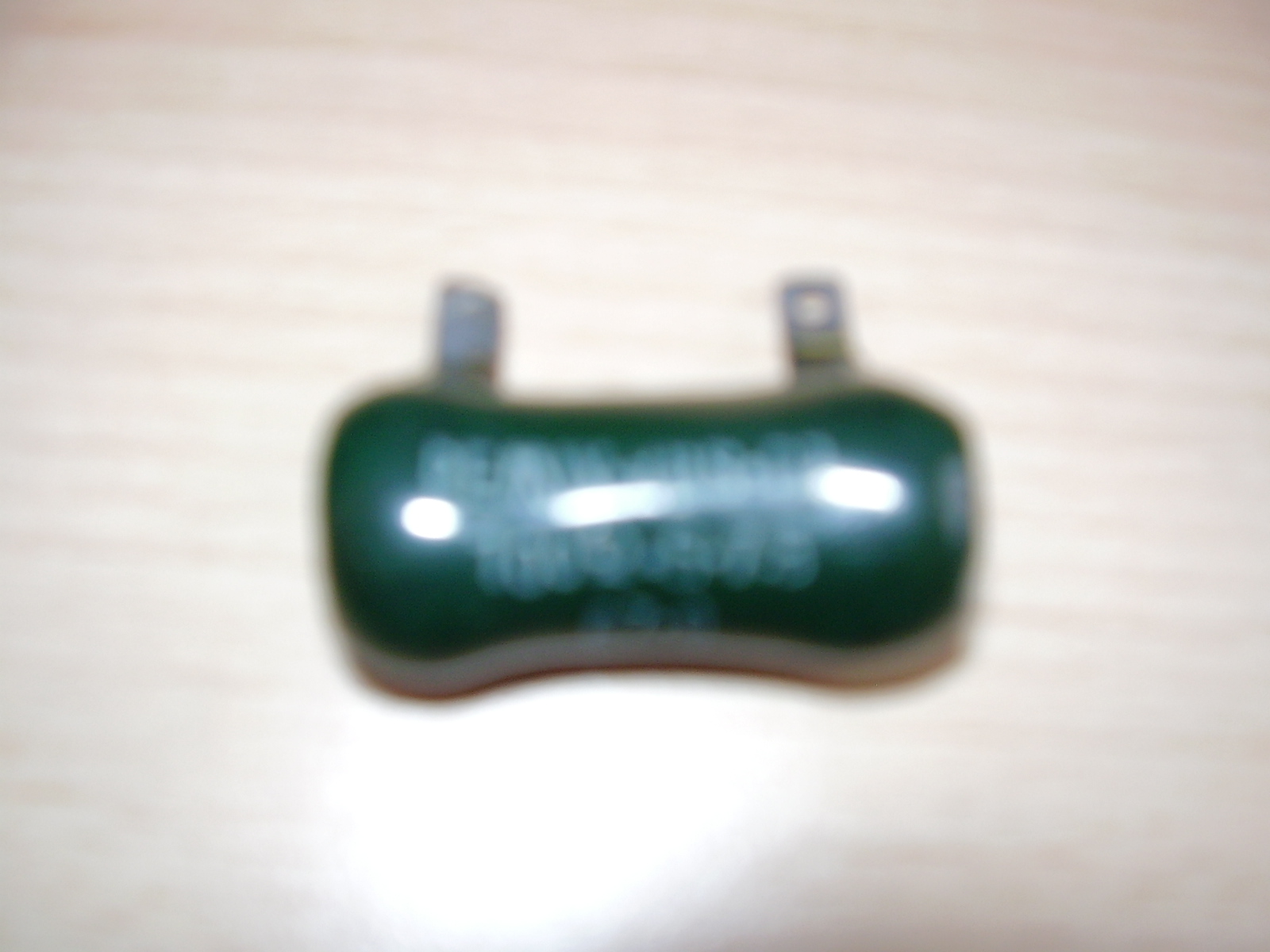

Már majdnem minden alkatrész megvan a strobihoz(kivéve a gyújtótrafó). Nos ismét pár kérdésem:
-A 100ohm\17W ellenállást ugy kaptam a boltban h az eladó nem tudta megmondani. hogy hány wattos , csak annyit, hogy biztos több 17W nál. És én még azt gyanítom , hogy huzalellenállást kaptam, ha igen jo lesz-e?(mellékelek képet az ellenállásrol).

(#) Georgee válasza kicsicsira hozzászólására (») Nov 14, 2007 /
én se tudtam gyujtótrafót venni. Utánna gondolkotam mik vannak olyan eszközök amik a célra alkalmasak. Maradt a 100 forintos bolt van ilyen egy elemmel működő gyujtó azt vettem kiszedtem belőle a trafót és az pont jó mert az is 25/1800as menetszámú. Pirossal bekereteztem a jószágot a képen. Jah azóta sikerült igényesebben is megcsinálni a kapcsolási rajzot az a villanó cső veszettül néz ki amit rajzoltam.... Tehátazt mondom h menj el a 100 pénzes boltba a környéken és vegyél ilyen egy elemes gyujtót fillérekbe van....
(#) Georgee válasza Georgee hozzászólására (») Nov 14, 2007 /
Jah egykor mégnyitottam is ezzel kapcsolatban egy topicot klikk itt van egy pár infó a strobiról.
„-A TIC 106 nak mekkora hűtés kell?
Nem valami nagy de zért valami legyen mögötte.... Én a 25W os ellenállást hűteném de extrémen... Alapból nekem a poti 470K-s és azonkívül van még vagy 3Mega Ohm terhelés így talán türhetőa villogási sebessége... A villanócsövön fel van tüntetve hogy melyik láb micsoda vagy ugy h az egyik lába hosszabb mint a másik vagy rá van lökve h + meg -. Középre megy a gyujtófesz, bár az én strobimban körbe van csavarva a cső vékony réz vezetékkel... Ja ha mást nem akkor a csőbe belenézel a + láb csak egy sima elektróda a minusz valamivel nagyobb,azaz jobban bele van tolva a csőbe és van rajta egy érintkezőnek látszó izzé

(#) proli007 válasza kicsicsira hozzászólására (») Nov 14, 2007 /
Kicsicsira és DjGeorge!
Ha a telefon elé egy +3 dioptriás szemüveg lencsét tartotok és kicsit messzebbről fotóztok, jobb lehet a kép. Az ellenálláson biztos rajta van a terhelhetősége, csak nem látszik.

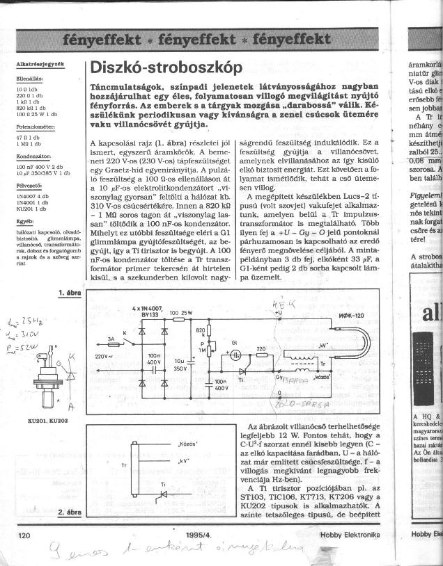

Hali régebben valaki feltett egy 1500W-os srobi kapcs rajzot sikerült olcsón csövet vennem de egy pár dolog még nem világos a számomra... Nem irta senki se mik azok a pirossal bejelölt alkatrészek. Jah Valaki megtudna dobni egy NYÁK tervvel??? Nagyon megköszönném....
(#) Travolta válasza Georgee hozzászólására (») Nov 19, 2007 /
Pontosan melyik rajzra gondolsz?Anno én is raktam fel egy strobi rajzot.Vmi 1700W-os koppintása.AHoz tudok ceruzarajzott adni ha +felel.Csak annyi a bökkenő, hogy külön nyákon van a nagyfesz és a vezérlő.
(#) Georgee válasza Travolta hozzászólására (») Nov 19, 2007 /
A dragon-ra gondoltam. De most azt nem értem h a hálózat nullája megy az IC re is... Nah most ha fordítva dugom be akkor a fázis kerül az IC re ilyenkor mi a helyzet????. Amugy működőképes????
Jo par eve megepitettem es a mai napig mukodokepes.
Hat igen,azzal vigyazni kell.A halozati fesz ott lehet mindenhol!
de most arra célzok hogy tök mind1 melyik kábelen megy be a fázis??? magyarul nem gáz ha az IC GND lábára megy be???? Jah meg egy nyáktervvel megdobhatsz akkor, főleg ha van beültetés is hozzá, mertnincs igazán időm letervezni, lefáraszt a meló
Az mind1,mivel zenner allitja elo a neki szimpatikus feszultseget.Nyakrajzot csak szkennelt raszterpapiros verziot tudok adni, ha az megfelel.Es mondom kulon nyakon van a vezerles es a nagyfesz.
