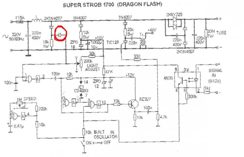

Lenne egy kérdésem! Valaki csinált már stabilan működő fényerő szabályozható strobit? Most szeretnék egyet csinálni, egy jó erős 500 wattosat lehetőleg egy csővel (mivel az 1700wattos csúnya villanyszámlát csinált, és még a kotta részegek is sokalták a fényét ha a maxon járattam) Valami 5let milyen csövet vadásszak?
Én a Dragon1700est csináltam meg.Nekem tökéletesen működik minden funkciója.A fényerőt is szépen lehet szabályozni.Ellenben DjGeorge kollegával szemben.Neki valamiért nem akar rendesen működni.
Pontosan!Ha minden igaz,még én raktam fel a kapcsolást.Nekem első bekapcsolásra működött,ill. még működik most is!Igaz 2részre bontottam a kapcsolást,hogy a fényerőt is lehessen távolabbról szabályozni.
A fényerőszabályzáson dolgozgatok én is,bár nem a fázishasitás elvvel.IGBT eszközt szeretnék alkalmazni,ami egyszerre a gyújtóeszköz és a teljesitményszabályzó eszköz is.Ezzel a módszerrel kisebb teljesitményű csövet(60-250Ws) is lehetne szabályozni,amikhez a fázishasitás nem kifejezetten alkalmas.Hatalmas teljesitmény,megy a pici csőre,de a fényerejében ez nem látszik meg.Épp ezért a sima patkó,vagy a csavart csövekhez nem érdemes fázishasitást alkalmazni,nem sokáig birnák...
Egyik hátránya az IGBT-s kapcsolásnak a méregdrága alkatrészeken kivül,hogy kondenzátorbankot igényelnek,amit ugye tölteni is kell. DjGeorge! 6kW cső? csak nem a Holdat akarod megvilágitani holdfogyatkozáskor? Mindenesetre kiváncsi lennék,remélem sikerül valamit intézned.
A Dragon1700et nyugodtan megépítheted,tuti működik.A rajzot még egy ismerőstől kaptam,aki az LSL-ben dolgozik.
Nem.Az alapelv a csatolmányban van.
Viszont nem értem a másik képen a bekarikázott dióda miért van forditva.Elméletileg a nullátmeneti érzékelés miatt van az a 3 alkatrész ott,de igy nincs sok értelme. Szerintem is sok oda a 33M az 1w meg fölösleges.A párhuzamos 220nF-ot kell kisütnie,0,5M ohm nál többet nem érdemes oda tenni. Viszont egy nagy csőnek már erdemesebb 6kV gyújtófeszt. adni. A ZTR-32 tipusú strobi gyújtótrafó pont ilyen:0,3kV/6kV-os.
Az elméletileg 3.3M,és ahogy epyn kollega is irta,a párhuzamos kondi kisütését végzi.És valóban nem kell bele se akkora érték,se akkora teljesítményű.
Az a dióda nekem is felkeltette az érdeklődésemet.Ha hazaértem meg is nézem az én pédányomban a helyzetét.Ha az valóban forditva van benne, akkor elképzelhető, hogy DjGeorge-nak is azért nem működik rendesen.

Megnéztem a strobimat.A dióda úgy van benne, ahogy a rajzon szerepel!Viszont a 18k/1W-os ellenállás nyugodtan lehet 2W-os.Egy kis barnulást véltem felfedezni az enyémben.
hát ha úgy jó,akkor én tévedtem.valószinű csak a nullátmenetnél enged át egy kis negativ tüskét az a dióda.Azthiszem kipróbálom ezt a kapcsolást.Nekem a régi Astro-s AF1500-E hez van áramköröm,az is ugyanezen elven(fázishasítás)működik.

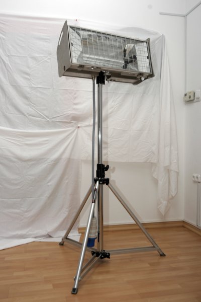

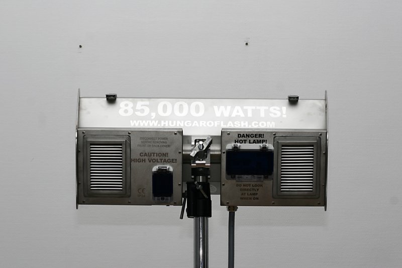

Egy kis érdekesség,gondolom már láttátok?
:eek2:
Képek!
olvasgattam a Hungaroflashpontcom-ot,anno még a ponthu-t is.
Na de kérem,85kW teljesitmény? Ha ezt csúcsra járatják kb olyan lehet mintha közvetlen melleted sült volna ki az ég,szerintem pont ilyen alkalmazásokra is tervezték,villámgép a filmekhez. |
