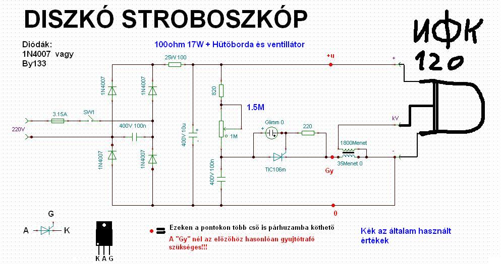

ENNÉL a rajznál muszáj a 100nF-os kondinak 400V-os nak lenni? Itthon csak 275V-os van.
Ha a 275V után van egy ilyen jel:~ akkor jó. Magyarul ekkor 275V váltófeszültséget elvisel, és ha ezt szorzod 1.41-el, akkor megkapod az egyenfeszültségű határértéket.
Igen AC kondi azaz váltó feszre van. Ha jól tudom ezt lehet alkalmazni egyen feszre is de az egyen feszre valót nem lehet váltóra. Csak fúrcsáltam, hogy miért kell 400V-os mikor a gratz előtt nincs csak 230 a másik 100n pedig a 820 ohm után van ami után megint nem lehet 275V feletti fesz.
Jóval 300V fölött van a mérhető egyenfeszültség....
230x1.41 Szóval nagyon nem árt a 400V feszültségtűrésű kondi. Az viszont igaz, hogy csak a 10µF puffer töltődik fel 300V fölé, és persze a graetz előtti 100n is a színusz csúcsértékét kell, hogy elviselje, de a 820 ohm-al soros 100n működés közben csak a glimm begyújtási feszültségére töltődik, mert ekkor a tirisztor is begyújt, és a töltése kisül.
