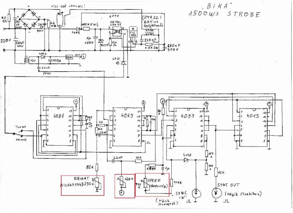

(#) r4pt0r hozzászólása Nov 4, 2011 /
Szép lassan elkészül a bika strobim, ami eddig elkészült az már működik szóval közel a vége.
Viszont lenne 2 kérdésem bárkihez aki meg tudja válaszolni:
(a képen be van keretezve pirossal a lényeges rész)
1. A 470k trimmer mire jó? Mit lehet vele állítani?
2. 330k potmétereket nem találtam a boltokban, jó lesz helyette egy 250ks LIN potméter? (erre a kérdésre feltételezem igen a válasz.)
Előre is köszönöm a választ.

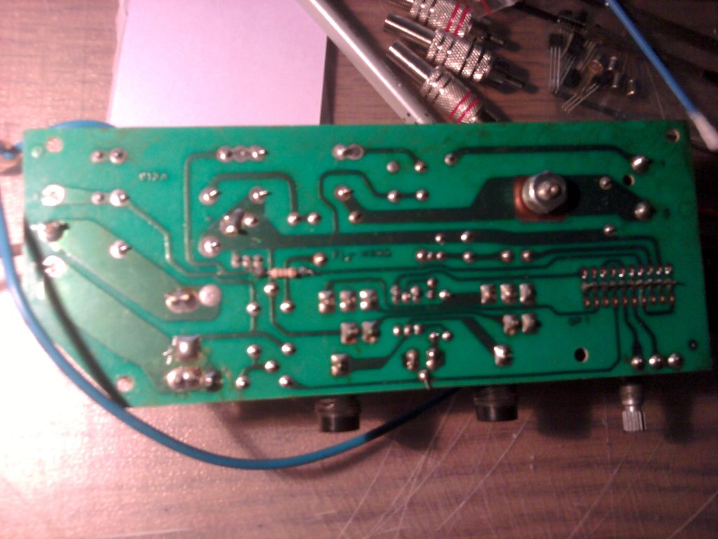

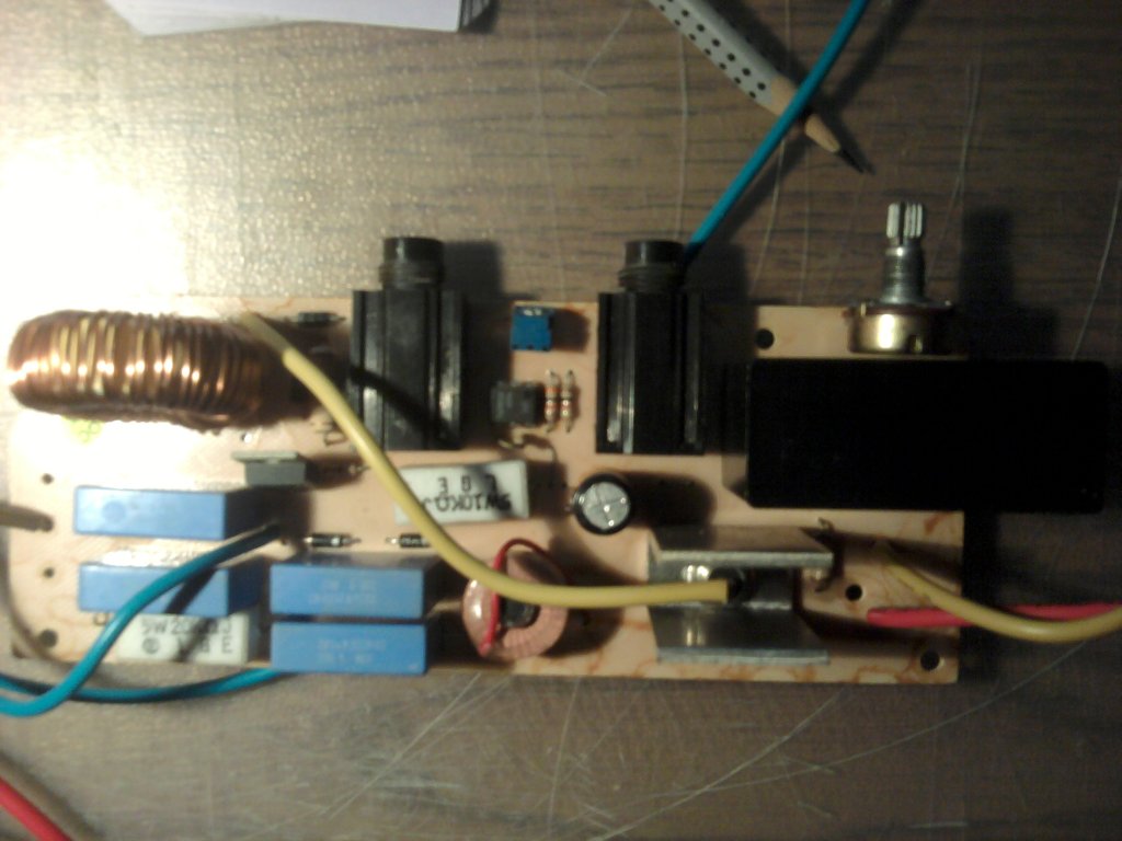

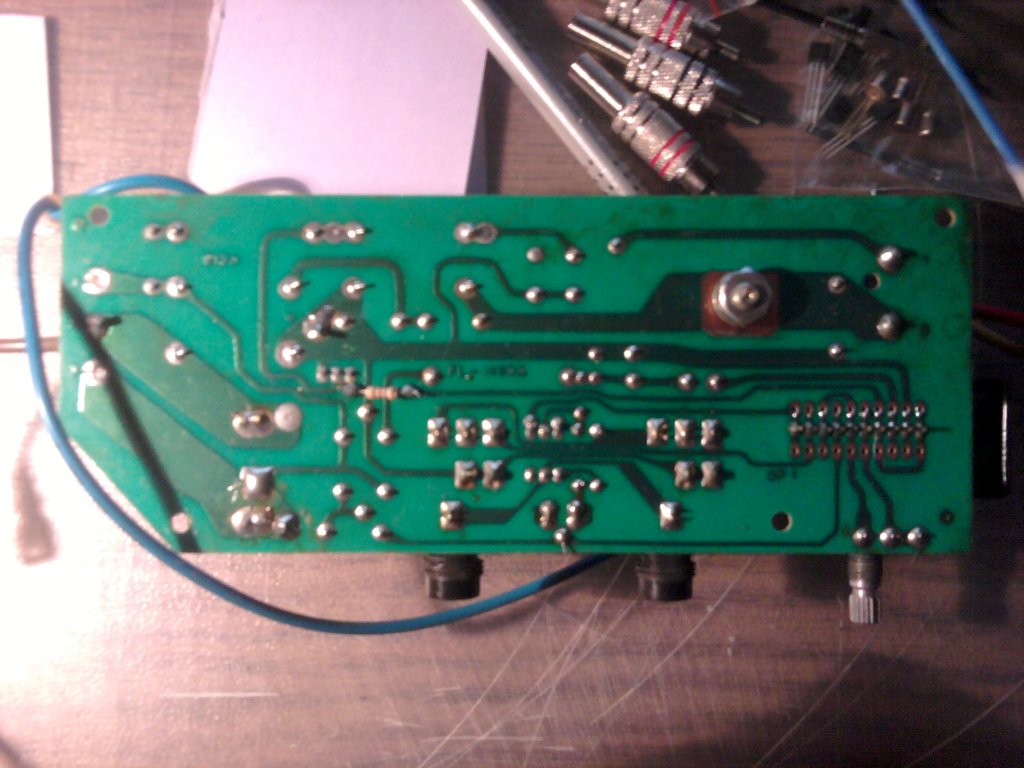

(#) Tomi44 hozzászólása Dec 17, 2011 /
Lehet rossz helyre írok akkor előre is bocs. Olyan gondom lenne hogy van egy 1500W villanócsöves stroboszkópom ami vezérlővel megy, de működnie kellene anélkül is de sajnos nem csinál semmit. egyszer kiment benne a cső és azóta a vadi új csővel sem csinál semmit. mi lehet a gond? amit tudtam kimértem a panelon azok mentek viszont van egy fekete kis doboz aminek van 10 lába és fogalmam sincs hogy mi lehet mert nincs feltüntetve rajta semmi. ha valaki tudna nekem segíteni bármi adat kell írok.
Előre is köszönöm.
Üdv: Tomi
(#) dB_Thunder hozzászólása Dec 17, 2011 /
Nekem is ugyanilyen panel volt a nagy strobim belsejében. Abban a kis fekete 10 lábú dobozban lapul tulajdonképp a lényegi rész, azért hogy ne tudd lemásolni. Hogy mi van benne azt én sem tudom, kivágtam az egészet a francba és építettem egy teljes panelt.
Azt már látom hogy csak egy poti van a tiéden (az enyémen 2 volt, az egyik a fényerő a másik villogási frekit szabályozta) Gondolom akkor a tiéd nem fényerőszabályzott...
Ha van vezérlőd akkor szerintem ne erőltesd ez az "önálló" működést, örülj hogy még megy.

(#) tahi válasza Tomi44 hozzászólására (») Dec 19, 2011 /
Ezeknél a típusoknál a fényerőt a csatlakozók között található trimmer potival tudod állítani.
(#) r4pt0r hozzászólása Dec 24, 2011 /
Valaki akinek van bika strobija vagy másik 1500Wattos aminél lehet fényerőt szabályozni, megmondaná hogy a minimális szinten mennyire fényes.
Mert én a bika strobin nem veszek észre semmilyen változást, hiába állítom a potit vagy a trimmert. Ha a trimmert maximumra tekerem akkor nem villog, de utána szerintem teljes fényen.
Ha meg a potit tekerem maxra, akkor meg nem villog hanem csak "villámlik" benne.
Jó lenne ha menne ez a fényerő szabályzás.
(#) dB_Thunder válasza r4pt0r hozzászólására (») Dec 24, 2011 / 1
A saját gyártmányomban szinte a nullától, az anódizzító fényerőig lehetett szabályozni, hogy ezeket a retkeket mennyire lehet szabályozni azt nem tudom, mert mikor vettem már rossz volt az áramkör.
(#) Georgee válasza r4pt0r hozzászólására (») Dec 25, 2011 / 1
klikk Levettem a nagy strobi fényét, nekem ez a minimum. A ledekhez képest látni így mekkora a fénye
(#) r4pt0r válasza Georgee hozzászólására (») Dec 25, 2011 /
Hát akkor nálam nem megy az már tuti, még a másik szobában is látni ahogy villog.
Nah meg ha kikapcsolom, fél másodpercig még izzik a vége, de lehet mind2.
Akkor viszont nem értem mi a gond, a nagyfesz része az megy, a bekötés elvileg jó az icknél, kimértem multiméterrel. Már csak arra tudok gondolni hogy valamiért nem érzékeli rendesen a szinusz hullámot, vagy pedig rosszul kezeli.
Talán az lehet a baj hogy, a belső ütemgenerátor van megszakítva egy optoval, és ez meg vezérelve van egy fényorgonával, szóval ha van mély akkor folyamatosan villog a beállított frekvencián ha nincs akkor meg nem villog. De nem hiszem hogy ez bármit befolyásolna. Nah azért átszaladok még1x a bekötésen.
