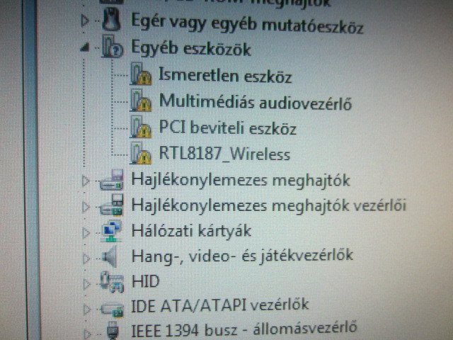

Most benne van a Wifi kártya, még működik a gép,de nem látja a PCI -ban az eszközt

Sajna ,nincs erre lehetőségem, de most egy harmadik Wifi kártya van benne ,ezzel még működik, benne van a Sound Blaster hangkártya is ,de egyiket sem látja a gép

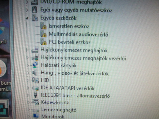

Most újra indítottam, az eszközkezelő látja a hangkártyát (azt gondolom) és egy másik eszközt, ez lehet a Wifi kártya? PCI beviteli eszköz , ez eddig nem volt.

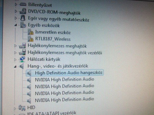

Az az alaplapon van. Ez akkor is ott volt amikor nem volt benne a külön Wifi kártya
A hozzászólás módosítva: Ápr 21, 2020
Tippem, hogy ütközik az alaplapival. Le kell a biosban tiltani. A kettő jó esélyel nem fog együtt működni.
Máris csinálom
Kész, de a Wifi kártyát továbbra is keresi a gép

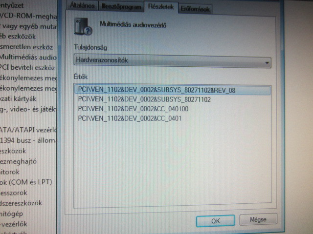

Nézd meg a hardverazonosítóit a nem ismert eszközöknek, keress rá és kiderül, hogy melyik micsoda.
A multimédiás audio vezérlő és a PCI beviteli eszközre Creativ Sound Blaster-t kaptam. Az ismeretlen eszköz a fotókon

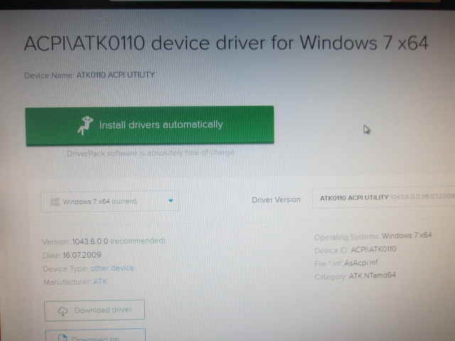

Bővebben: Link Az ACPI vezérlőhöz az ASUS oldlaán fenn van a driver, a hangkártya meg egyértelmű akkor. Amúgy mi a kártya típusa? Az SB száma kellene, rajta van a nyákon, ha nem találsz drivert.

Ezt az ACPI vezérlőt nem tudom telepíteni, leírnád az elérési útvonalát?
Hogy érted az elérési útvonalat? Letöltöd és elindítod az AsAcpiIns.exe-t, abban a könyvtárban, amilyen rendszered van (32 vagy 64bit). Villan egy CMD ablak és kész.
Igen, megvan ,köszi, az egyik ismeretlen eszköz el is tűnt, letöltöttem az SB Live drivert,telepítettem, de semmi, újra azt írja ,hogy nincs meg a hardwer a gépben.
Az a live value, ami nem is fog menni windows 7-el. Nem is érdemes használni, 44KHz-en olyan moduláris torzítást produkál, hogy ihaj.
Sb live ct4830 nekem is volt de a Win 7 miatt cserélnem kellett.Bármit csináltam nem ismerte fel.

A CT 4830 hangkártyához van Win7 driver. Ha tudsz adni egy webcímet ahová feltölthetem, szívesen elküldöm.
