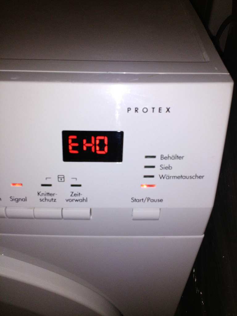

(#) qwertzu30 hozzászólása Okt 6, 2016 /
Sziasztok van egy AEG szárítógép ami ezt a hibakódot írja ki tudja valaki hogy mitt jelent
