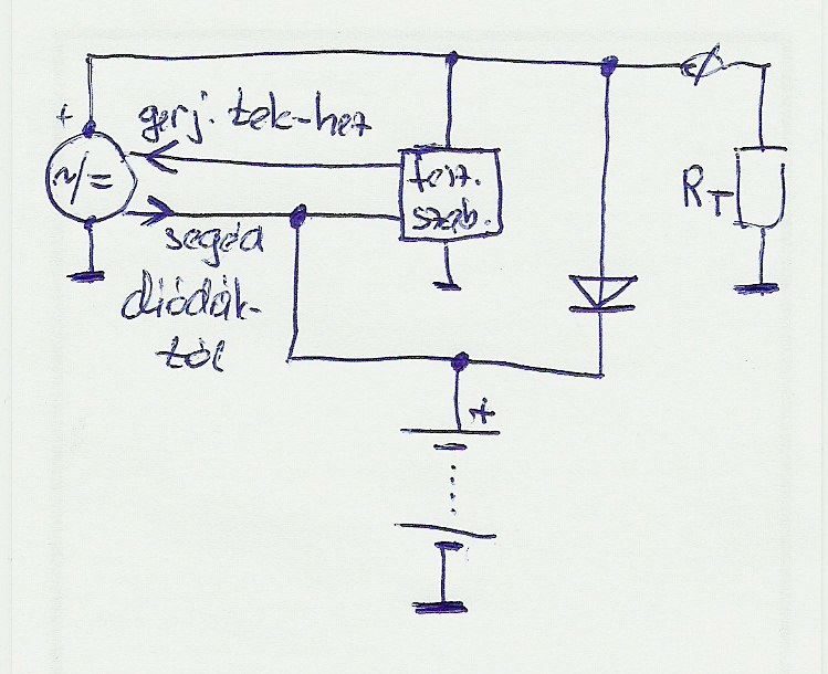

Engem az 5 m-nyi magasság a szomszédos házak árnyékában eléggé idegesítene. Mindenesetre lebontás előtt rátennék egy gk. töltőt. Próba - szerencse.
Csak próbaképp dobtam fel a garázs tetejére, nem ez lesz a végleges helye. Az akkutöltőt hogy érted, azzal gerjeszteni valamelyik tekercset?
nem nem nem ...
gk. töltő generátor! Akkuval a biztos felgerjedés miatt. Mindenképp félvezetős (nem relés) fesz. szabályzó legyen a gk. töltő generátoron! A csatolt kép szerint kötöd, akku nélkül tudsz terhelhetőséget mérni. Az akku itt csak a felgerjesztéshez van. Szélcsendben a klasszikus gk. fesz. szabályzón keresztül lemerülhet az akku. A gk-nál leválasztja a gyujtáskapcsoló. Első alkalommal feltöltött akku legyen, mert a segéd diódák 5-10 A-nél nemigen tudnak többet, vagy tegyél be az akku-seg.diódák közé is egy áramirány választó diódát!

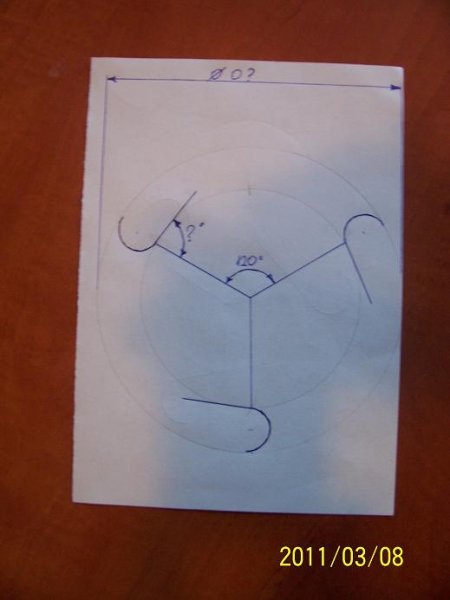

Segítség! Lenz 2-es tervezés közben vagyok, le is rajzoltam (képek) A lapát méreteit meg is adtam. A lapátok 1méter magasak lesznek. Kérdésem lenne: a lapátokat kb hány fokba állítsam a a kör érintőjéhez képest, valamint mekkora legyen a rotor külső átmérője? Gondolom a lapátok távolságával(a külső átmérővel) ,lehet egy kicsit variálni de mi lenne az optimális? Várom a tisztelt fórumozók tanácsát és vagy véleményét, esetleg tapasztalatát.

Többször nézegettem a weblapodat, nagyon jó! Sok mindenre válasz kap az olyan kezdő "széltoló" mint én. Az ajánlott rajz is szerepel a lapodon, a szöveg nem mond semmit (nem tudok külföldiül), valójában több forrást találtam főleg (csak) külföldi oldalakon, más-más adatokkal. Ki is számoltam az átmérőt azért nem írtam le, mert kíváncsi lennék másoknak mi a véleménye, lehet,hogy nem jó a számításom akkor nem szeretnék senkit félre vezetni. Nem tudhatjuk melyik rajz az etalon. Én úgy gondolom, hogy ha nagyobb átmérőre tervezem ,ugyanazon lapátokkal ,nem biztos,hogy sokat nyerek, sőt szerintem lassúbb lesz!?
Igen csökken a fordulata,de megnő a nyomaték.
Nekem más volt a célom, más megoldás kellett miatt tettem félre, így a részletes méretezésbe nem mélyültem el. Nem is akarok most senkit adatokkal befolyásolni én sem - az említett forrás fok értékét meg ismered.
Az utolsó mondatod - szerintem is tapasztalati, mérési adat kellene. A Lenz2 már nagyon összetett áramlástani eset. A módosítgatások biztosan változtatják a fordulatát, hatásfok menetét (mindkettő együtt fontos!) - kérdés, hogy milyen irányba? Indító nyomatékkal ennél szerintem bármilyen arányú változtatásnál sincs gond még vasmagos PMG-nél se.
Én is így gondolom, de az össz teljesítmény is nő? Mert az erőkar az nagyobb, a fordulat alacsonyabb, indulás lehet,hogy könnyebb.? Viszont nagyobb áttétel kell a generátor és a turbina közé ahol elvész a megnyert nyomaték,..!? A turbina nagyobb felületű, de közötte átfúj a szél, lehet,hogy nem érdemes ésszerütlenül növelni az átmérőt.

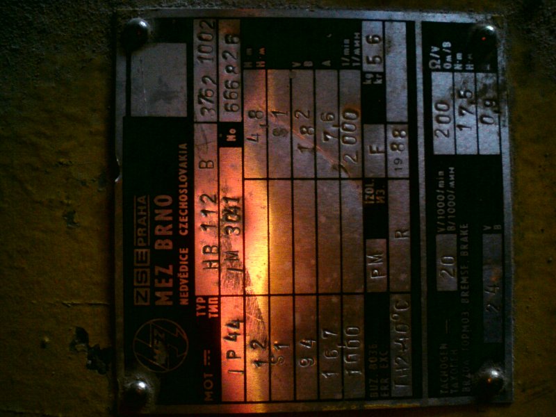

próbálkoztam egy kis makett Lenz2-vel , nem igen lehet a méretekkel variálni. Az első próbánál a tengelytávom egy picivel nagyobb volt, alig birt elindulni. Amit btotitól kaptál az működik. nekem is volna egy kérdésem , aképen láthotó motorral paraméterkel tudok valamit kezdeni? nem sok jót olvastam tőletek az egyfázisú motrokról Köszönöm mindenkinek az infókat
Ha nagyon növeled az átmérőt már nem is Lenz2 lesz, inkább radiálturbina pici Darrieus-H beütéssel. A radiál pedig csak soklapátos (10-20-30) formában életképes. Az átm. növeléssel csökken a lapát hátak terelő szerepe is. Szerintem a fellelt külföldi méretek közelében érdemes játszadozni. Ez csak okoskodás részemről, nem tapasztalat.
nem okoskodás ez igy van d60cm helyett d65cm nagyon lelassult, kis szélben meg sem mozdult.
A lapát sugárirányú állásszögét lehetne állíthatóra is csinálni.

Az 1f-ú motorok generátorénti használhatósága minket is csak elkeserít (az eddigi bizonytalan okoskodások és mérések szerint). Pedig van belőlük bőven rugdosni való a műhely sarkában. Sikeres generátorkénti használatáról nem tudok így az adatábla részemről érdektelen. ... Bocs, ha valahol lapul korábbi fórum hozzászólásként (már, mint a sikeres generátorkénti használat, nem elmélkedés) - szóljatok, mert engem is érdekel.
Üdv az adatok alapján ez nem aszinkron motor, nem tudom biztosan, de inkább egyenáramú szervónak tűnik!?

Én is a lapátszögre szavaznék. A "titkos" (9°) körüli +/- 2-3 fokos tartományban.

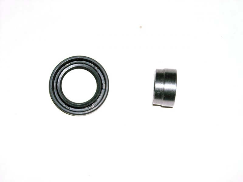

Csak a saját gondolatom írom, nem biztos, hogy igaz. Szerintem nem más ez a csapágyazás, mint egy ügyes reklámfogás. Indokaim: -ilyen jellegű berendezéseknél soha szóba nem kerül a csapágyazás vesztesége. -saját tapasztalatom, hogy a csapágy mellé szokásos módon betett tömítő gyűrű kb. egy nagyságrenddel nagyobb nyomaték igényű, mint a csapágy gördülő ellenállása. -a kicsi szél teljesítménye nem tűnik el egy rossz csapágyazással, csak lecsökken. Mondjunk egy nagy butaságot, a golyóscsapágy 30 %-os veszteséget okoz. 2 wattból akkor is marad 1,4 watt. -a szerkezet indulását érinti ez a csapágyazás, ami így igen kis szélre elindul. Na de mire mégy vele? Jóval nagyobb gondot okoz az ehhez a kis fordulathoz illesztett berendezés nagyobb teljesítményen történő működtetése. Ha meg az illesztést inverter végzi, az kapásból lenyúlja a tengelyről levett pár wattot. -A laboratóriumi tiszta levegős berendezések 0,5 m/sec sebességgel fújják ki a levegőt, mert ezt az előttük ülő ember nem, vagy alig érzi. Egy ilyen légsebességre egy 2 méter átmérőjű savonius jó csapágyazással percenként 5-öt fordul. Látványos a bemutatáskor. Te ki tudod számolni, hogy ez teljesítményben mit jelent. -Emlékszem rá, hogy a szélkerekem a kerületére feltett alátétre milyen jól reagált (2-2 db 6205-ös csapágy és tömítő gyűrű). Nem indulási határeset volt, most megmértem az alátét súlyát. 100 fordulat/perc-re 1,4 watt teljesítmény veszteség adódik. Mellékletem is van, én így tettem be a porvédős tömítő gyűrűt. Az átmérőket az összedugás utáni forgatás érzéke adta. Ezt meg már biztos láttad: Bővebben: Link |
