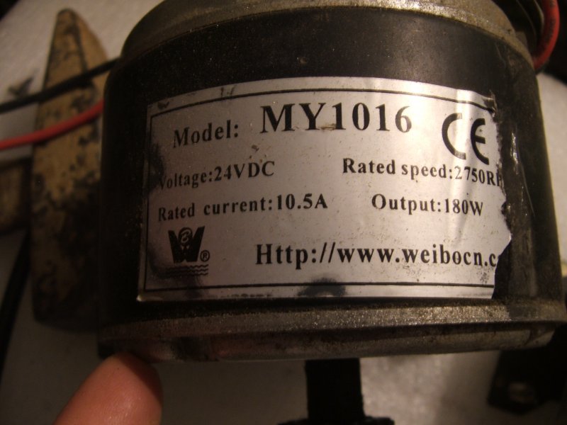

Valaki tudna nekem segíteni? Van két dc roller motorom. SAJNOS NEM EGYFORMÁK. Egy tengelyről kapná a meghajtást mind a kettő és sorba kötném őket(ha lehet). Akkor kb. 200 as fordulatom meglenne a 14.4 volt kb, 3-4 m/s-os szélben. Hogyan tudnám őket összekötni hogy ne dolgozzanak egymásra? A mellékelt képen van egy vázlat ha valaki befejezné a rajzot azt megköszönném. Két generátor és egy egyenirányító híd van a képen 5A es ebből van itthon 8db azért ezt használnám. Előre is köszi mindenkinek.
Egy ötlet. Ez ebben a formában szerintetek megvalósítható? Milyen következményei lennének?
Üdv! Nem ismerem a dc roller motort, ez alkalmas generátornak? Én a sorosítást nem ajánlanám a különböző teljesítmény miatt, inkább kösd őket párhuzamosan, és nagyobb áttétellel forgasd , így külön ,külön is lehet üzemeltetni pl: kis szélben csak az egyiket.
Igazán megvallva nem tudom 100%-ra ,hogy milyen motor én is csak a képet láttam. Állítólag szalagadagoló motorjaként működött ezért is a fék.Megpróbálok pontosabb infókat szerezni.
Ha többet tudok jelentkezem.

A gyári áttétellel használnám ami a rolleren volt.
1 / 5,5-6 A nagyobb áttétellel már nagyobb ellenállása lenne, így elveszteném azt amit akartam, hogy kis szélben is tudja a 14V-ot. Lehet hogy el se indulna. A párhuzamosítással meg szintén csak nagyobb szélben lenne meg a kívánt feszültség. Egyen kb 400-as fordulaton van 12-14V és 1,5A. Nem pontos de kb ennyi.
