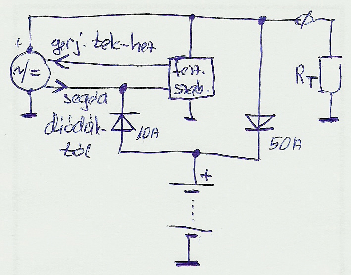

(#) btoti válasza laccika77 hozzászólására (») Márc 8, 2011 /
Könnyű más ....
Engem az 5 m-nyi magasság a szomszédos házak árnyékában eléggé idegesítene. Mindenesetre lebontás előtt rátennék egy gk. töltőt. Próba - szerencse.
(#) laccika77 válasza btoti hozzászólására (») Márc 8, 2011 /
Csak próbaképp dobtam fel a garázs tetejére, nem ez lesz a végleges helye. Az akkutöltőt hogy érted, azzal gerjeszteni valamelyik tekercset?
nem nem nem ...
gk. töltő generátor!
Akkuval a biztos felgerjedés miatt. Mindenképp félvezetős (nem relés) fesz. szabályzó legyen a gk. töltő generátoron!
A csatolt kép szerint kötöd, akku nélkül tudsz terhelhetőséget mérni. Az akku itt csak a felgerjesztéshez van. Szélcsendben a klasszikus gk. fesz. szabályzón keresztül lemerülhet az akku. A gk-nál leválasztja a gyujtáskapcsoló. Első alkalommal feltöltött akku legyen, mert a segéd diódák 5-10 A-nél nemigen tudnak többet, vagy tegyél be az akku-seg.diódák közé is egy áramirány választó diódát!
Így módosítva:

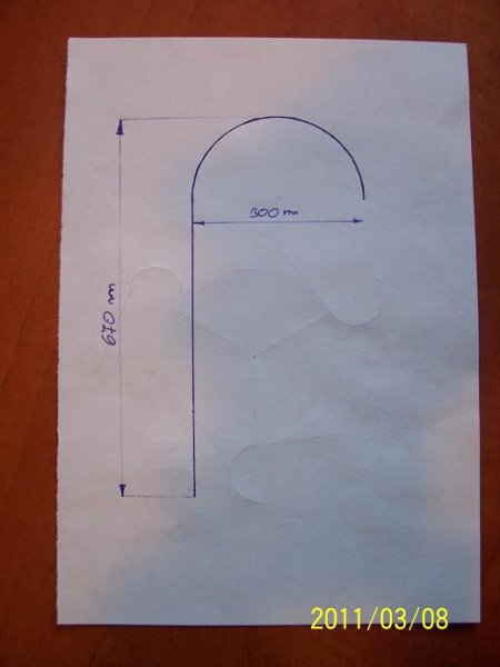

(#) laccika77 hozzászólása Márc 8, 2011 /
Segítség! Lenz 2-es tervezés közben vagyok, le is rajzoltam (képek) A lapát méreteit meg is adtam. A lapátok 1méter magasak lesznek. Kérdésem lenne: a lapátokat kb hány fokba állítsam a a kör érintőjéhez képest, valamint mekkora legyen a rotor külső átmérője? Gondolom a lapátok távolságával(a külső átmérővel) ,lehet egy kicsit variálni de mi lenne az optimális? Várom a tisztelt fórumozók tanácsát és vagy véleményét, esetleg tapasztalatát.
Ezt értem! De tapasztalatból tudom,hogy a gk.generátornak még nagyobb fordulat kell(ene). 1ezres fordulat körűl a gerjesztő áram majdnem annyi mint a termelt áram. Inkább próbálok felhajtani egy kisebb fordulatú aszinkron motort. ... Más: visszatérve az aszinkron generátorhoz, próbáltam egy egyfázisú motort, (ahogy ígértem) két egyforma tekercs volt benne meg még két különböző, mert dallander motorról van szó. A lassú fordulat (kb 300 1/min) két egyforma tekercsére koncentráltam , minden lehetősék szerint pakoltam rá a kondikat ,sajnos eredmény nélkül, még úgy sem bírtam termelésre bírni, hogy hálózatra kapcsoltam. Mikor leválasztottam a hálózatról megszünt minden feszültség. Többször próbáltam a szinkron fordulat környékén (alatt, fölött). Lehet,hogy a gyári 230V-os aszinkron generátorok (aggregátorok) is három fázisúak. Tény,hogy amit láttam képeken abban 3db kondi volt!!
Ha nagyon növeled az átmérőt már nem is Lenz2 lesz, inkább radiálturbina pici Darrieus-H beütéssel. A radiál pedig csak soklapátos (10-20-30) formában életképes. Az átm. növeléssel csökken a lapát hátak terelő szerepe is. Szerintem a fellelt külföldi méretek közelében érdemes játszadozni. Ez csak okoskodás részemről, nem tapasztalat.

(#) btoti válasza gulyi88 hozzászólására (») Márc 8, 2011 /
Én is a lapátszögre szavaznék. A "titkos" (9°) körüli +/- 2-3 fokos tartományban.
