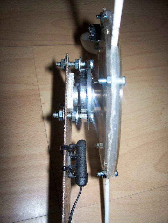

(#) westhorses válasza Iszkakof István hozzászólására (») Okt 11, 2011 /
Üdv! Örülök hogy érdekel hogy hol tartok a dologban.
Bemértem a kerékpárorát a kocsiba és beírtam a táblázatba az adatokat, mikor ezt ellenőrizni akartam egy kicsit fújt a szél és nem tudtam semmiféle szélvédett helyen kísérletezni, ezért a mérés is egy kicsit elcsúszott. kevesebbet mért furcsa mód a kerékpár kilométeróra mind a kocsié. Mindenképpen jó lesz a dolog csak még be kell állítani pontosan, csak az a baj hogy mikor ráérnék foglalkozni vele akkor mindig fúj a szél...
Nem baj, nem hajt a tatár, ráérek. Ha készen lesz teszek fel képet.

(#) Iszkakof István válasza westhorses hozzászólására (») Okt 12, 2011 /
Kedves westhorses
Az anemométeredet nagyszerűnek minősítem. Egy valamire azért megkérnélek, bizonyára lesz valami rajta, ami nem fog tetszeni, mert a tapasztalatok fényében másként csinálnád. Ezt már ne bontsd el, ha valami nem tetszik rajta. Készíts másat, úgy ahogy akarod, de amíg a másik nem tökéletes, ezt ne bontsd el. Azt írod, hogy a kalibrálás, szerinted nem pontos. Ej dehogynem. Mentél te a kalibrálásnál 40-50 km / h sebességgel is, ott már az a kis szellő nem százalék, csak töredék. Visszaosztol kis sebességre, és jó lesz egy darabig. Bár ez csak vélemény, nincs akkora tapasztalatom, hogy azt mondjam, kőbe van vésve. Azt sem hiszem, hogy ráérsz, mert nem hajt a tatár. A tatár tényleg nem hajt, de a kisördög állandóan piszkál. A képek kellenek a fórumon, mert ihletet ad nekem is és lehet másnak is. Kurtán furcsán csak annyit mondhatok az anemométeredhez: GRATULÁLOK, szép munka.

(#) westhorses válasza Iszkakof István hozzászólására (») Okt 12, 2011 /
Bemértem a kerékpár kilóméter óráját a kocsival, digit kilóméter óra van benne, és GPS szerint is pontos. Szóval ponos lett a dolog és még 80km/h-nál is pontos volt. Már csak felkell tenni a tetöre, nameg lekell festeni és kész is. Készítek késöbb még egyet beszámolok majd arrol is és természetesen teszek fel képeket is majd. Addig is jó szelet mindenkinek!
