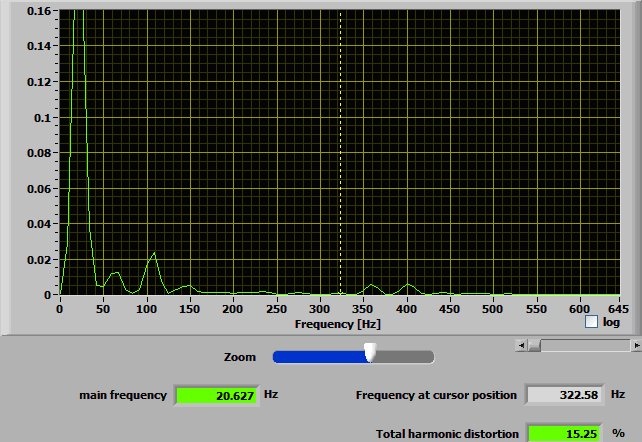

Az ígért jelalakok megspécézve spektrum analizátorral:
A szkóp 2 csatornája a 2 utas, 6 ütemű egyenirányító híd bemenetére, az R-T, R-S fázisokra kapcsolva; a híd egyenáramú kimenetén a méréskor nincs szűrőkondi; a terhelés Rt=0 - terheletlen, Rt=33 - 33 Ohm+/-1% ellenállás; a fordulat 60 1/min (jel alapfrekvencia 20 Hz a 20 póluspár miatt).
A tüskék frekvenciája érdekes módon az alapfrekvencia 6-szorosa bármilyen fordulaton (6 ütemű híd - lehet, hogy a diódák okozzák? 1N4007-sek). Ezt még megnézem diódahíd nélkül, 3*10 Ohm delta terheléssel mit adnak elő?

Kedves Tudós Uraim! Erre varjatok gombot! (Tippem persze van, de egyenlőre még magammal is vitatkozom.)

(#) gulyi88 válasza btoti hozzászólására (») Jan 2, 2013 /
Gondolom a gombot arra kell varni, hogy a terhelt képben eltűnt a tüskésedés a diódahíd nélkül.
Először egy kis korrekció. Úgy tűnik mintha nem stimmelne a 3 fázis jelalakja, de ennek az az oka, hogy az egyiket a közös test miatt fordítva mérted és nem invertáltad vissza a szkópon (RS, ST, TR (és nem RT)).
Ezután tisztán látszik, hogy a kommutáció okozta a zavarokat.
