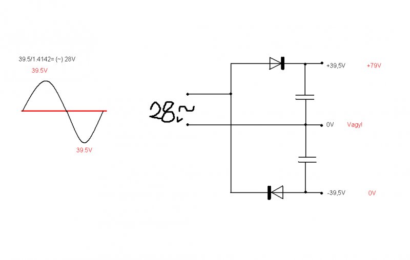

(#) cseffo hozzászólása Jan 17, 2009 /

(#) KTobi válasza cseffo hozzászólására (») Jan 17, 2009 /
Egyszerűen sehogy. Vagy tekersz rá még egy szekundert, vagy veszel másik trafót. Az erősítő nagy áramokkal működik, itt semmilyen trükk nem jó.

(#) KTobi válasza cseffo hozzászólására (») Jan 18, 2009 /
Így természetesen lehet. Eddig nem említetted, hogy szimmetrikus a trafó Diódahíddal egyenirányítottál? Mert ha igen, akkor meg lehet próbálni egy diódával egyutas egyenirányítást csinálni, így kisebb feszültséget kapsz. Kondenzátort mekkorát tettél rá? Terhelve mérted, vagy üresben? Mekkora terhelés az erősítő. Ha még nincs meg az erősítő, hanem ezután készíted, ajánlanák inkább talán egy magasabb feszültségről üzemelő elkészítését. Mert feszültségstabilizátorral, tranzisztorral megerősítve el lehet menni 5-6Aig, de jól fűt.
Egy tekercsből nem fogod tudni megoldani a szimmetrikust, hanem meg kell oldani, hogy az egy tekercs által leadott 28Vot lecsökkentsd 14Vra.

(#) cseffo válasza KTobi hozzászólására (») Jan 18, 2009 /
igy gondoltam
Nem tudom milyen erősítőt akarsz készíteni, de ajánlom, inkább próbálj nagyobb feszültségről üzemelő erősítőt találni. Sok lesz a veszteség.
„akor meg oldhato h mind 2 kivezetés egyen irányitva külön külön és azt sorba?”
Igen.
Kapcsrajzra keress ráaz LM317es katalógusára, vagy valamelyik tápegységes topicban.
(#) tommy55 hozzászólása Feb 1, 2009 /
Szükségem lenne egy szimmetrikus tápegységre, csak az a problémám, hogy a trafo szekunder tekercsének csak 2 kivezetése van. Bejelöltem a csatolt képen. Ennek ellenére ezzel lehet ilyet kihozni belőle ezzel a kapcsolással? Vagy esetleg valami másikkal?

(#) djgombi válasza tommy55 hozzászólására (») Feb 4, 2009 /
Próbáld ki ezt a kapcsolást. Ennek csak két kivezetés kell

(#) mex válasza tommy55 hozzászólására (») Feb 4, 2009 /
Ha megelégszel egyutas egyenirányitással akkor egyszerű a megoldás. Hátránya,az 50Hz frekijű búgófeszültség,és azonos terhelés esetén jóval nagyobb kapacitású pufferkondit kell alkalmazni. Igy értelemszerűen növekszik a töltőáram is ,tehát nagyobb terhelhetőségű diódákat kell használni. A csúcsfeszültség terheletlen állapotban szintén gyök kettő.
