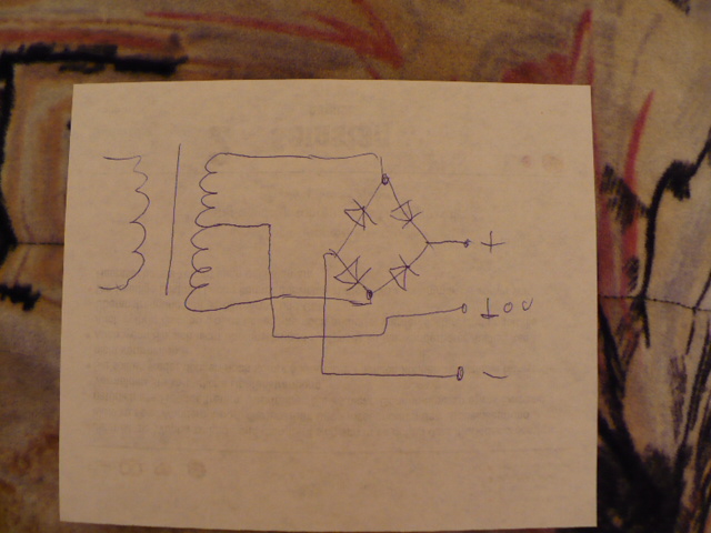

(#) Georgee válasza gembird hozzászólására (») Ápr 9, 2009 / 4
Hello itt egy kapcsrajz! Szerintem elég egyszerű

(#) gembird válasza Georgee hozzászólására (») Ápr 9, 2009 /
Fú ez nagyon jó köszi szépen

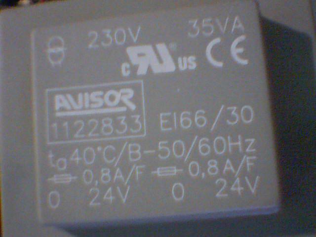

Én a mai nap folyamán egy ilyen tápot dobtam össze:
Kép
Trafó volt itthon, úgyhogy baromi olcsón tudom helyettesíteni a régi tápomat, aminek a nyákja és pár alkatrésze pár helyen szénné égett... (megjegyzem, hogy gyári, de már kb 15 éves)
Még ez nincs bedobozolva. Jelenleg +/-5V és +/-12V-ot tud.
Lesz még építve hozzá +/-6V, +/-9V, +/-24V-os rész is.
Még nem próbáltam, hogy működik-e, de ígéretesnek tűnik.

(#) M63-002 válasza M63-002 hozzászólására (») Máj 27, 2009 /
Hehe. Ma megvolt az első beüzemelés. Egyik szemem sír, a másik nevet. a 7805-ösön kb 25W teljesítmény disszipálódik el, amit nem szeret. (24V-os a trafó, és még utána van egyenirányítás)
Ígyx hát a 7805 a kimenetére kiengedi a kb. 29.5V-ot. Okosok szerint ha 24V-os stabIC-ket tennék be oda, úgy működne.
Így viszont kénszermegoldást találtunk ki. Triakos gyújtásszög-késleltetéssel megszaggatjuk a primer feszültséget, így szabályozva a trafóból kijövő feszültséget. Utána erre a transzformált értékre kötjük rá az adott stabilizáló fokozatot. Gondolkodom még azon, hogy nem lenne-e egyszerűbb a szenkunder oldalt megszaggatni. Máködési elv végülis mindegyiknél ugyanaz.
(#) bbatka válasza M63-002 hozzászólására (») Máj 27, 2009 /
Egy 7805-re kb.12V-nál ne adjál többet. A stabilizáláshoz 3V feszültség esés szükséges neki.
Ha a trafó primer körét szaggatod, akkor figyelj oda a trafó melegedésére.
