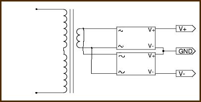

(#) Antauri hozzászólása Dec 19, 2009 /
Üdv az uraknak!
Volna egy kérdésem szimmetrikus táppal kapcsolatban:
-5V 0V +5V tápegységre lenne szükségem, de a transzformátor nincs középen megcsapolva, vagyis csak egy szekunderfeszültség van. Ellentétben a feszültségszimmetrzáló kapcsolásokkal a következőre gondoltam: építek 2db tápot 7805-el, mindkettő bemenetére ugyanazt a szekunderfeszt adom egyenirányítás előtt (2db diódahíd), vagyis a tápok bemenete párhuzamosan kapcsolódik. A kimeneteiket viszont sorosan kötöm, így elvileg a kívánt szimmetrikus kimenő feszt kapom.
Van valami elméleti akadálya ennek? Megépíthető ez így?
Köszönöm a segítséget!
(#) Antauri válasza Antauri hozzászólására (») Dec 19, 2009 /
Valahogy így gondoltam ahogy a mellékletben látható.
Működne ez így?

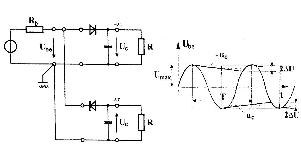

(#) _JANI_ válasza Antauri hozzászólására (») Dec 19, 2009 /
Sajnos NEM!
Csak az egyutas egyenirányítás jöhet szóba!
( A link feszültségeit ne nézd! Az elv a fontos. )
Másik lehetőség ha a szimpla tápfeszültséget elektronikával "ketté választod".
PL: DC-DC kapcstáp. Vagy egyéb módon...

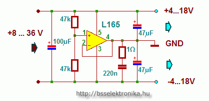

(#) _JANI_ válasza _JANI_ hozzászólására (») Dec 19, 2009 / 1
(#) Antauri válasza _JANI_ hozzászólására (») Dec 19, 2009 /
Hálás köszönetem a linkekért! Erre a viruális nullára elég sok találatot ad a barátom, "virtual ground power supply". Azt hiszem ez lesz a nekem való megoldás.

(#) wir12 válasza rossman hozzászólására (») Dec 27, 2009 /
Egy 7805-ös és egy 7905-ös stab kocka esetleg megfelelne egy feszültség szimetrizálóval?
(#) wir12 válasza wir12 hozzászólására (») Dec 27, 2009 /
