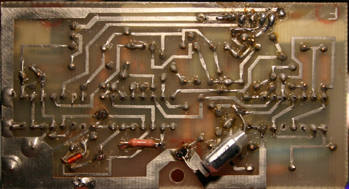

Két kép az eredeti panelról, hadd hízzon a fájlok száma a sziréna könyvtárban! :pias:
Látható, hogy a trimmerpotik helyett fixen beforrasztott ellenállatok vannak.
