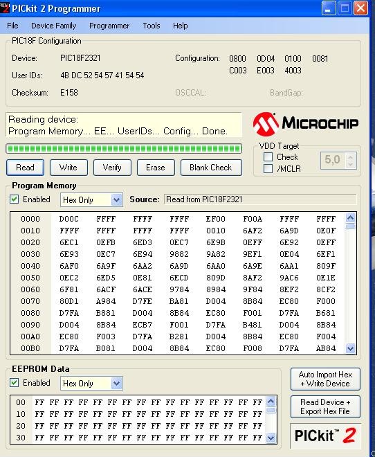

A PICKit2-vel le tudod ellenőrizni a Config bájtokat? Nem kell külön kérni, hogy írja be?

A konfig bájtok leellenőrizésével feladtad a leckét! ![]() A PicKit2 menüjében nem találtam ilyesmire utaló dolgot. Csatoltam a manualját, szerintem Neked jóval többet mond.

Ha ezt a programot használod, akkor ott vannak a config bájtok felül jobbra(configuration felirattal. Van egy példa kép az 1.6-os bekezdésnél). Ha kiolvasod a törölt PIC-et akkor mást kell ott látnod, mint amikor beírod a hex-et és utána olvasod ki. Ezt ellenőrizd le!
Értem! Köszi!
Üresen tehát: 0700 1F1F 8300 0085 C003 E003 4003 Hex beolvasva a Pickit2be: 0800 0D04 0100 0081 C003 E003 4003 A picből visszaolvasva is ugyanezt látom.
Azt írd le légyszi, melyik mellett milyen érték van(2L, 2H ilyesmi)

A device configuration nál csak azokat látom, amiket leírtam. Az ahhoz tartozó értékek lennének kirészletezve lejjebb a program memory ablakban? (Csatoltam egy printscreent) ![]() Az égetőben magam is cseréltem ic-t, nem is egyet...hogyan lehet ilyen cuccot forgalomba hozni, ami nem jó.. ![]()
Látom valóban nincs a szavak mellé írva a címük, érdekes! De így képről látom, hogy mi a helyzet, elvileg jó és be is írja akkor.
