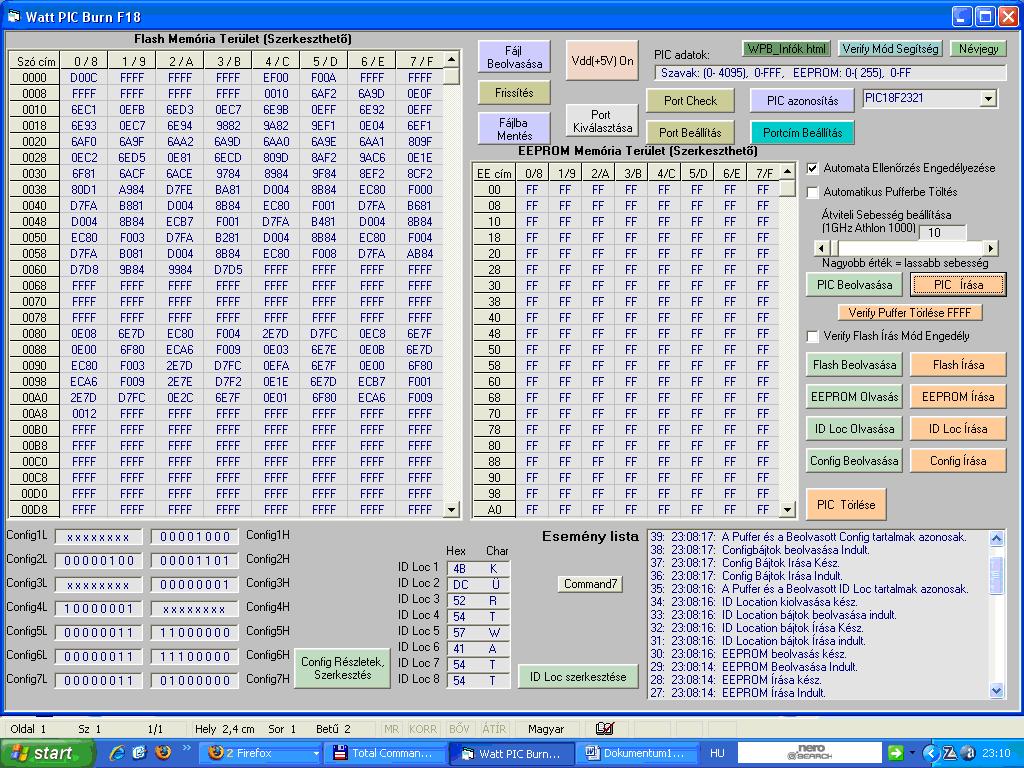

Nem bírtam ki, beletettem az itthon lévő második LPT-s égetőbe a 7407-et és próba.
Szépen felismerte a WBP, minden működik elsőre, hurrá, ilyen sem volt még...
Namármost:
Beletöltöttem kurt_2321.hex-et, majd automatikus ellenőrzés... beolvasta és kiírta, hogy a tartalmak azonosak. (Lásd 2321hex_1.jpg csatolás)
Ennek elvileg így tutinak kellene lenni, mégis vacakol a tik-tik a szokásos 2db hangnál.

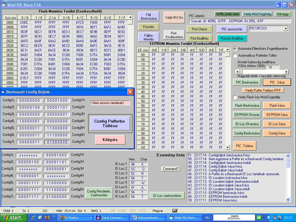

Próba 2:
Saját hex fájl betöltése, MÁV szignál meg minden egyébbel. (csatolt 2. kép)
Minden változatlan, tehát a bennehagyott mélyhorn tiktikel.
A konfigot visszaolvasva viszont eltérést mutat a berakott és kiolvasott között.
Lásd csatolt 3. kép.
Remélem lesz valami hasznos info ezekből, bár egyre tanácstalanabb vagyok. Tegyük hozzá, ez még nem a Watt által átnézett égető, csak az egyik (volt) nem működő itthoni.
Holnap próbálkozok a másik égetővel is.

Próbáld meg törölni az egész PIC-et és egyenként beírni a tartalmakat(1. Config, 2. Flash, 3. ID(bár ez utóbbi nem számít))
A képen azt látom, hogy a Config bitek nem jól jönnek fel a programban és egy kóbor buttont is ott felejtettem! , ezt meg kell még nézni! Viszont a visszaolvasott tartalom első ránézésre rendben van!
Ha megnézed a forrásod, akkor a Config5L, 6L és 7L csak két biten kellene beállítva lennie. A 2321-nek itt kevesebb bit ban használva! Az a gyanúm, hogy az a forrás amit Te fordítottál, még a 2320-hoz való volt nem?
DE egyébként ettől nem szabadna tikkelnie, mert mint írtam, a visszaolvasott tartalom rendben van, csak a hex-ben nem a megfelelő config van.

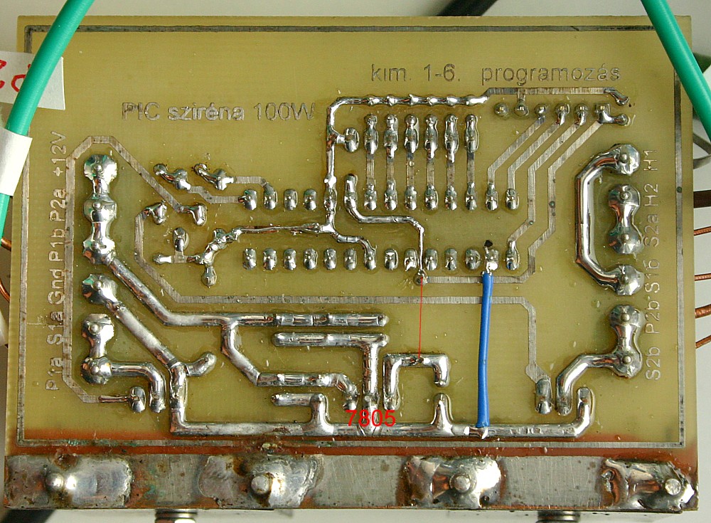

A PIC táplábán van 100nF-os kondi nagyon közeli bekötéssel?
Nyákterved tedd fel légyszi képben(Print Scrn is jó)!
Nem lehet, hogy a nagy áram átmegy egy olyan vezetéken, amibe beleesik a PIC tápja?
(#) még1MbR válasza watt hozzászólására (») Nov 22, 2007 /
Szia Watt mester!
Csatoltam a képeket. Az az érzésem, hogy a pic 5V-os hozzávezetése lesz a gond (csak most nem tudom letesztelni, mert tegnap az egyik krokicsipesz sikeresen rálógott egy pillanatra az icsp kivezetésre és a pic felvette a bájos "néhai" előnevet )
Az ic lábak közötti vezetékrész rész nem volt leónozva, igy megeshet, hogy túl vékony volt ide. Vagy amit említettél...
De mindenképpen általam elkövetett tervezési, kivitelezési hiba!
Hát nagyon sajnálom, hogy feleslegesen pazaroltam az idődet, ne haragudj!
(#) watt válasza még1MbR hozzászólására (») Nov 22, 2007 /
Lehet, hogy nem ettől van ahiba, még is elviekben nem szabad olyan vezetékekre ültetni szűrést és tápot, amin nagy áramok folynak.
Ha megnézed a 7805 test lába pont a két FET testvezetékében van. Jólehet amikor próbálod az áramkört akkor nem folyik ott effektív 10A, de az éles lefutó jel elég nagy impulzusáramot okozhatnak a trafón, ami a záráskor még vissza is rúg egyet.
Ilyen esetben a testet és a +12V-ot csillagpontosan szokták elindítani két irányba a becsatlakozástól. Van mikor még a test vezetékbe is ellenállást tesznek(1-10ohm), hogy azon is csillapodjon az esetleges zavarjel. Induktivitás is sokat segíthet egy ilyen körben.
Itt most elégnek tűnt a csillagpontos elágazás, a sok 100nF kondi a táp és az IC közelében és néhány 100µF-os kondi pufferelésnek.
Most próbáld meg majd azt, hogy a FET-eket viszakötöd, de a trafót nem kötöd rájuk. A hangszórót hagyd a kimeneten az ellenállással, hogy halld az eredményt. Ezután a trafó helyére tegyél 12V-os 21W-os izzókat és próbáld meg így terhelve.
Sajnos a paneleden eléggé neház lenne a helyes huzalozást kialakítani még vagdosással is! Új panelt építeni elág gáz, főleg addig, amíg ki nem derül, tutira a panel a hibás!
Ezért azt javasolnám, hogy kívülről tápláld meg a PIC-et pl. az ICSP port felől, és a szükséges vezetékeket válaszd le a nagyáramú vezetőkről. és csak egy ponton ösd össze a testet, ahol becsatlakozol(a forrszemről)!
