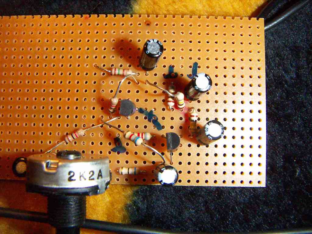

én is csináltam ma egy TDA1554Q-s modellt töltök fel pár képet róla. Bár az enyém sajnos próbapanelen van összehozva (nem tudtak 2 hét alatt nyákot hozni a boltba :@)
Az első 2 kép a PC-be építhatő 1554-es végfokom a 2-5 kép a gitáromhoz készített erősítő szintúgy 1554-es.
(#) Oneill válasza Oneill hozzászólására (») Márc 3, 2007 /
Itt a többi kép
És ha már megcsináltam ma a TDA2003-asat is akkor arról is teszek fel egy képet.
Légyszi írjátok már meg a véleményeteket az én erőlködőimről is (a próbapaneltől eltekintve )
(#) huhuu válasza Oneill hozzászólására (») Márc 3, 2007 /
szerintem tök jó, hogy gitárhoz csináltál erőlködőt!
jó lett!

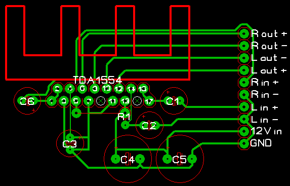

(#) vtsoftware hozzászólása Okt 3, 2007 /
Egy NYÁKkérdésem lenne.
Csatoltam egy nyákrajzot, a kapcsrajz itt
Szerintetek meg merjem építeni?
Mármint jó lett-e a Nyákrajzom, működne-e?
Köszi szépen
nyak.LAY
(#) titi válasza vtsoftware hozzászólására (») Okt 4, 2007 /
Esetleg képként nem tudod felrakni?
(#) vtsoftware válasza titi hozzászólására (») Okt 4, 2007 /
Igaz, nem mindenki használ Sprint Layout-ot.
Csatoltam
