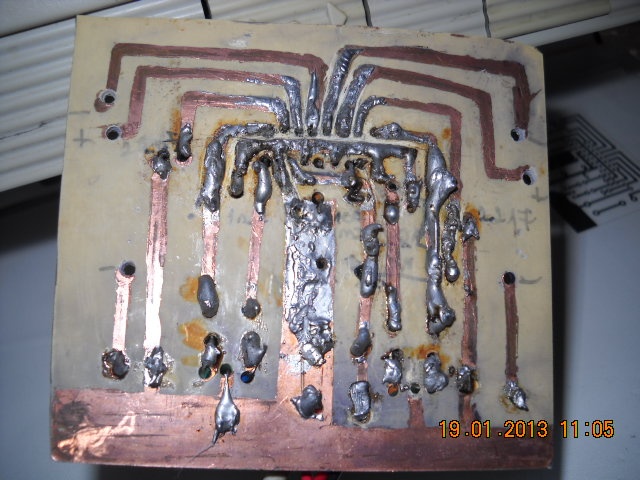

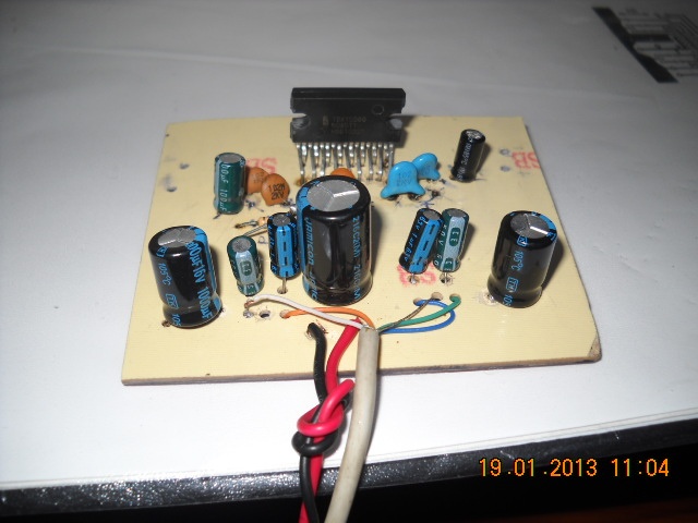

(#) balazs_paszka97 hozzászólása Jan 20, 2013 /
Kész vagyok le ellenőriztétek ??
(#) Peti_85 válasza balazs_paszka97 hozzászólására (») Jan 20, 2013 / 1
Erősen nézd át, hogy nem e van valahol szakadás, vagy zárlat. Vizsgáld meg, hogy minden alkatrész kontaktban van e azzal amivel lennie kell. Az IC egyes lábait sorban nézd át. Ha azok rendben vannak és az alkatrészek megfelelőek, tápellátás bemenet kimenet rendben van, akkor izzítsd be. Aztán majd kiderül...
Ha okés, akkor pedig egy picit finomítsd és szépítgesd, vagy tervezz egy újat, mert ezt a lélek tartja össze.
(Használj valamilyen gyengébb savat a réz tisztításához és jobban tudsz rá forrasztani.)
(#) titi válasza balazs_paszka97 hozzászólására (») Jan 20, 2013 /
Nézd át azokat, amiket Peti is írt, aztán tegyél az IC-re hűtést, és jöhet a próba.
De el kell mondjam, egyik-másik forrasztás nem túl szép...
Kicsit hidegforraszosnak tűnik, lehet nem túl jó minőségű forrasztóónt használsz.
Van benne gyanta?
Tetem rá hutést meg hütopasztát is , a forasztóón-ban pedig van gyanta.
