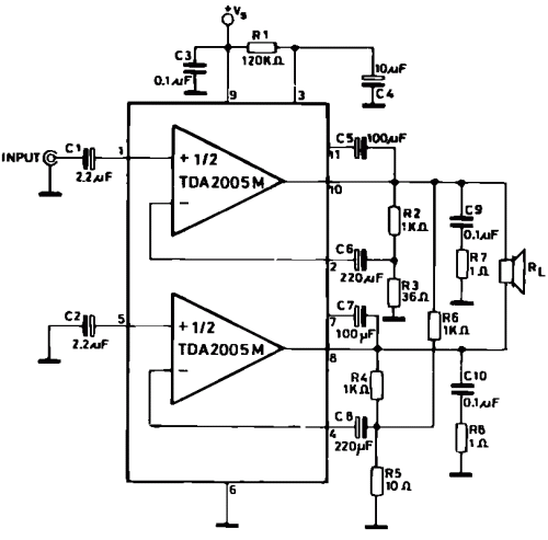

Ma építettem egy erősítőt TDA2005-ös IC-vel, és sajnos nem úgy működik, ahogyan én azt szeretném
Az adatlapján lévő "bridge" kapcsolás alapján építettem meg, annyi különbséggel, hogy 4 elkó nagyobb felszültségű (2db 100µF-es 10V helyett 16V, 2db 220µF 3V helyett 10V).
A probléma az, hogy üresben 1 ampert eszik (12 voltos akkumulátorról próbálgattam), és a hangszórókimeneten pedig 3V van .
Ha nem kötök rá hangszórót, akkor 3 ampert eszik, ez akkor is így van, hogyha csatolókondival teszem rá a hangfalat. Ha a C2-es kondenzátort rövidre zárom, akkor megszólal, de nagyon recseg. Amúgy ha nem csinálok vele semmit, akkor csak simán másodpercenként forditott polaritással a hangszórókimeneten 3V van, és nem reagál a bemenő jelre sem. Nagyon melegszik, raknom kellett rá egy hűtőbordát, nehogy felrobbanjon.
Érdekesség, hogy első próbálkozásra az IC első lábát elfelejtettem beforrasztani, és akkor szép halk sistergés volt, olyan ami "természetes", és 70mA nyugalmi áramot vett fel.

(#) bgsf válasza NémethBálint hozzászólására (») Jan 30, 2009 /
Szia! Valószínűleg gerjed az erősítőd (tipikus esete:nagy nyugalmi áram, terheletlen kimenetnél még nagyobb(!), erős melegedés...stb.) Mindenképp nézd meg a 100nF (0,1mikró)/1 Ohm-os részt (ez akadályozná meg a gerjedést, több kevesebb sikerrel...)! Terheletlen kimenetnél és nem lezárt bemenetnél könnyen megszalad a TDA2005-ös. Zárd rövidre a bemenetet, és úgy nézz nyugalmi áramot. Egy erősítő szabvány bemeneti impedanciája 47kOhm, tehát elég ha a bemenő pontot egy 47k-s ellenállással a testre kötöd. Amúgy elég érdekes a kapcsolástechnikája! Miért nem sztereóban használod?
A gyári ajánlás szerint csináltad meg a panelt? Ha igen és így rossz, akkor nézd meg azt a panelt amiből kivetted és azt koppintsd le, alkatrészekkel együtt, hiszen az összes alkatrész a panelből felhasználható! De nem kellett volna kivenni sem, elég lett volna kifűrészelni a már meglévő nyákból, és abban már minden alkatrész benne is van! Csak be kell kábelezni Nem néztem az adatlapját szemüveggel, de ez a kapcsolás üresen 140mA-nál nem igen vehet fel többet....
C3-C9-C10 mindenféleképpen kerámia legyen! R3-R5-R7-R8 pedig indukciószegény ellenállás legyen.

(#) NémethBálint válasza bgsf hozzászólására (») Jan 30, 2009 /
Ha rövidre zárom a bemenetet, akkor még rosszabb a helyzet. Ha viszont teljesen ki van iktatva (ki van forrasztva a IC lába), akkor minden normális. Ha már csak újjal megérintem, egyből megkezdődik a gerjedés. Nem a gyári paneltervet csináltam meg. Viszont erősen gondolkodok azon a rajzon, amit szamóca küldött. Csak egy 36 Kohmos ellenállást kellene valahonnan szereznem, és már működne is. Talán még nem szaladt meg, a hosszadalmas próbákat egy 20 wattos izzó sorbakapcsolásával végeztem, az árammérés pedig csak 1-2 másodpercig tartott. Az eredeti panelbe bele volt integrálva egy csomó minden (microcontorrel, előfok, fm tuner, meg még ki tudja h micsoda...) és egyszer próbáltam csak panelt fűrészelni, azóta már nem is gondolkodok rajta, inkább kiforrasztgatom az alkatrészeket.

(#) Action2K válasza NémethBálint hozzászólására (») Jan 30, 2009 /
Ami még ezeknél előfordulhat, egy nem hallható nagyfrekvenciás gerjedés. Ebből is adódhat az 1A-es áramfelvétel. Ezt a gerjedést oszcilloszkóppal lehetne megnézni, hogy jelen van-e.
(#) NémethBálint válasza Action2K hozzászólására (») Jan 30, 2009 /
A nagyfrekis gerjedés okozhat egyenfeszültséget a hangszórókimeneten?
Mivel 3V-ot mérsz, így egy asszimetrikus négyszögnél ez mérhető. A műszer tehetetlensége okán egy pl. -5V/+8V-os 50-60kHz-es négyszögnél az eredő lehet 3V DV

(#) NémethBálint hozzászólása Jan 31, 2009 /
Újra megcsináltam a kapcsolást, ezúttal szamóca által javasolt rajz alapján. Ugyanúgy 3 ampert eszik, teljesen mind1 neki h van-e bemenő jel, és az is h van-e rajta hangfal. Az egyenfeszültség a hangszórókimeneten megszűnt, helyette 0,4V váltó van, és kb 500hz-es zúgás. Ha kiveszem a bemeneti kondit, akkor kb 5000hz-en zúg (ezt már nem tudom elviselni), és 4 ampert eszik. Az IC 10 perces használat után is teljesen hideg maradt. Tehát ez a fránya gerjedés nem szűnt meg. Az előzőkben említett kondenzátor rövidre zárására sem reagál.

(#) perlaci válasza NémethBálint hozzászólására (») Jan 31, 2009 /
Ha jól látom te ezt egy autórádióból termelted ki, ami ugye sztereó gép. A kapcsolás pedig egy M végű típust kér. A kettő között pont a hídba kapcsolhatóság a különbség. A sztereó változatot másképp kel hídba kötni. El kell mélyedni egy kicsit az ic lelki világában mi a különbség a két változat között. Ha csináltak M végűt valószínű a S végű nem köthető hídba a kompenzáló tagok miatt.

(#) proba válasza NémethBálint hozzászólására (») Feb 1, 2009 / 4
Tippelném mivel a gyári dokumentáció mindkét fajta bekötést egyugyanaz típusszámmal tartalmazza nem lehet ilyen probléma.Ebben csak két független erősítő fokozat van,többi a bekötéstől függ.
Szamóca rajzán hagyd ki az R6 ot akkor a kimeneteknek hangszóró nélkül be kell állniuk féltápra.
És ha így a bemeneteket üresen hagyod (nem forrasztod be ) akkor jó az ármfelvétel? Illetve beáll féltápra?
