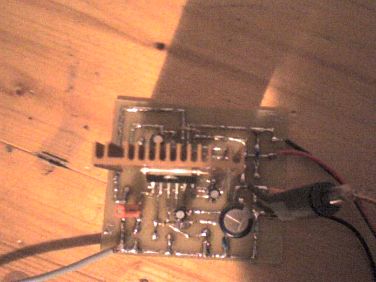

(#) NémethBálint hozzászólása Feb 16, 2009 /
na, ittvan a kép
kivételesen nem a földön fényképeztem, hanem az íróasztalomon.
(#) titi válasza NémethBálint hozzászólására (») Feb 16, 2009 /
Hát ebből nem sok minden látszik...
Biztos, hogy minden az adatlap szerint van?
Mintha kevesebb alkatrészt látnék..
A borda nem ér hozzá a nyákhoz?
Mindenesetre, ha eldurrant az IC, akkor másik járja, de lehet nem ártana a nyákot is újratervezni, de úgy hogy az IC a megfelelő oldalra kerüljön.
(#) NémethBálint válasza titi hozzászólására (») Feb 16, 2009 /
bocsy h csak így megkésve írok, de sajnos jobb fényképet nem tudok készíteni. A hűtőborda _biztos_ h nem ért hozzá a nyákhoz, és még el is van tőle hűtőzsírral szigetelve az ic. A nyák biztosan jó, és nem az adatlap szerint van a kapcsolás, hanem elvittem a Lacihoz, és ő megcsinálta nekem ingyen. Nála elvileg működött, nálam már nem. de a kapcsrajzot sajnos nem adta oda. úgyhogy nemtom h most hogyan van megcsinálva.

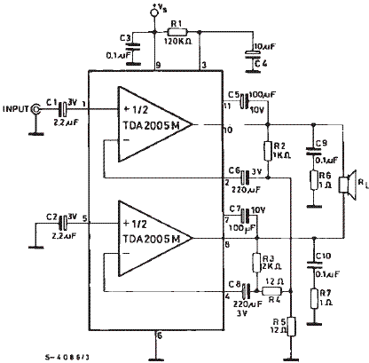

Szia Bálint. Sztem ne foglalkozz ezzel a rajzal. Inkább csináld meg a gyárit. Itt szerepel a hidalt és a sima sztereor rajz is az összes paraméterrel együtt.
Innen tölheted le:
http://kitsrus.com/pdf/tda2005.pdf
Ha nem sikerül letölteni akkor itt a PDF is.

Ez részben látszik abból is, hogy azon a gyenge minőségű képen, amit mutattál, nem tükrözve készült el a nyák, ezért a forrasztási oldalról kellett beraknod az IC-t.
Ebből az alapvető hibából kiindulva az is lehet, hogy más egyéb hibát is elkövettél a nyák tervezésekor.
Viszont azt ilyen gyenge minőségű képről senki nem fogja tudni megállapítani...

Csatolom mind a kettőt. A bootstrap nélkülit sokkal könnyebb megépíteni. Csak kíváncsi vagyok h a rendes mennyivel szól jobban. Ha több mint 1-2 watt eltérés van, akkor azt is meg fogom építeni. Meg gondolom "biztonságosabb" is. Véleményeket várok!
(#) pixels válasza NémethBálint hozzászólására (») Máj 8, 2009 /
TDA2005 és a TDA2005R közötti különbségre nincs ötletem.
A bootstrapra viszont az adatlapban van a válasz az "APPLICATION SUGGESTION" táblázatban: ha az a kondenzátor kisebb (jelen esetben nincs), akkor a torzítása megnő az alacsonyabb frekvenciákon, teljesítményre nincs hatása.
