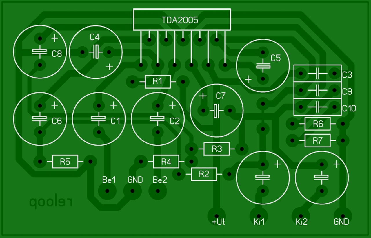

(#) reloop válasza gernerakos hozzászólására (») Jan 16, 2015 /
Az ABACOM oldalán van free viewer, azzal nézd meg!
Mellékelek azért egy képet.
Hogyan fogod a panelt készíteni? Kézirajz, fotó, vasalás? Igyekszem segíteni
(#) gernerakos válasza reloop hozzászólására (») Jan 16, 2015 /
Vasalásal tervezem, ilyen bonyolultságú panelt nem mernék kézzel rajzolni, mert nem is lenne szép, meg pontos. Amúgy nagyon sokat segítettél ebben az erősítőben, hála érte!
A kimeneti csatoló-kondenzátorok átmérőjét add meg, ha beszerezted őket és véglegesítem a tervet. Mellékelek majd hozzá vasalós PDF-et.
13mm. Lábtávolság 5mm. Ezek köszönet, hogy megcsinálod nekem! A panel méreteit meg tudnád mondani?
(#) reloop válasza gernerakos hozzászólására (») Jan 16, 2015 / 1
Remélem nem hibáztam. A mérete: 56x39mm.

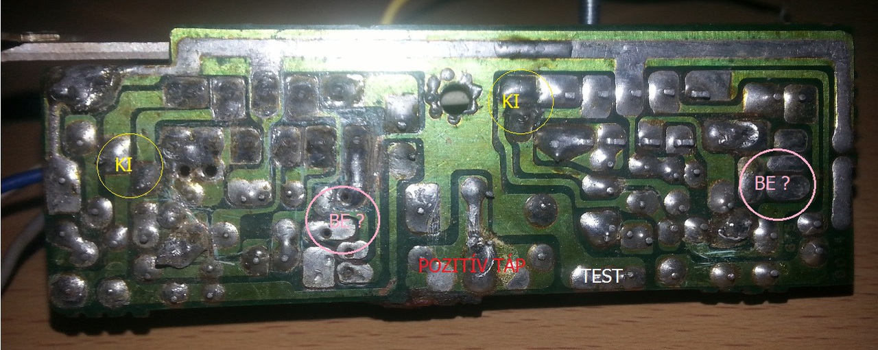

(#) at22 hozzászólása Márc 26, 2015 /
Sziasztok! Valaki tudna segíteni hogy lehet bekötni a képen látható tda2005-ös erősítőt? Ami rajta van zsinórok azok ha minden igaz az a hangszóró kimenet. A többit nem tudom sajnos.
Köszönöm előre is a segítséget.
(#) reloop válasza at22 hozzászólására (») Márc 26, 2015 /
Szia! Úgy nézem sztereó hídkapcsolás. Kövesd le az IC lábakat a rajz szerint!
(#) at22 válasza reloop hozzászólására (») Márc 27, 2015 /
Köszönöm a segítséged, de még nekem ezen a rajzon nehéz eligazodnom. Be tudnád jelölgetni mi hova megy? Gondolom mind a 2db tda-nál ugyan úgy kell bekötni majd.
(#) reloop válasza at22 hozzászólására (») Márc 27, 2015 /
A két kimenet az gondolom eddig is tiszta volt.
A táp a két nagy kondihoz megy, azt nem tudom a pozitív hogyan jut el a 7, 9, 11 lábakhoz, az egyik oldalon az átkötés minta hiányozna.
A bemenethez kérdőjelet kellet írjak mert hiányzik pár alkatrész. A jelet elkón keresztül kell az 1-es lábra kötni.

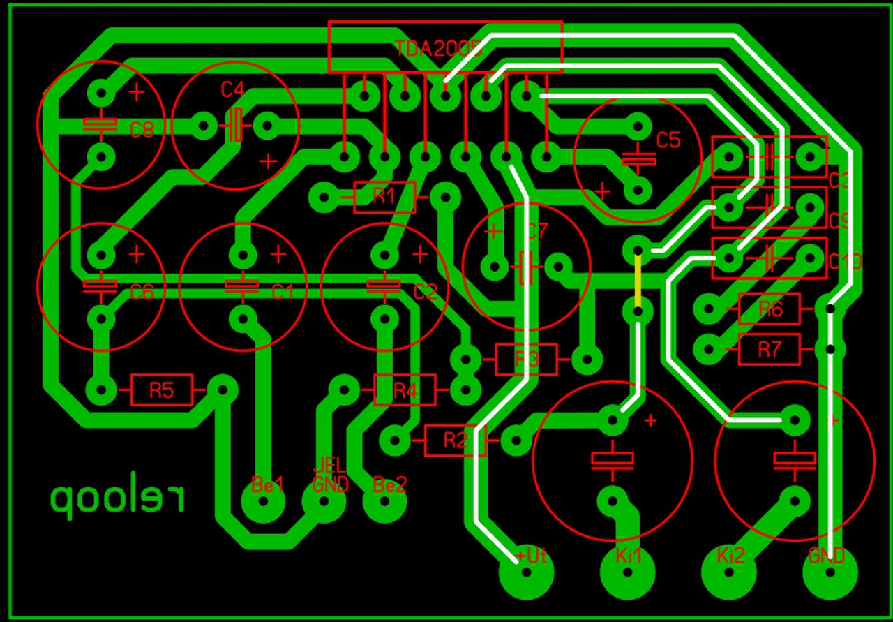

(#) MikulaSan hozzászólása Feb 28, 2016 /
Hello! Feltöltök egy rajzot és a kérésem az lenne hogy valaki megcsinálná nekem ugyanebből a nézetből jobban kivehetőre az egyes "szürke vonalakat"" az alkatrészek felrajzolása nélkül. Mivel ehhez a kapcsoláshoz vannak meg az alkatrészeim így más kapcsolás nekem nem volna jó, nem szeretnék feleslegessen költeni. Segítséget előre is köszönöm .
(#) gernerakos válasza MikulaSan hozzászólására (») Feb 28, 2016 / 1
Erre gondoltál? Azért még nézd át.

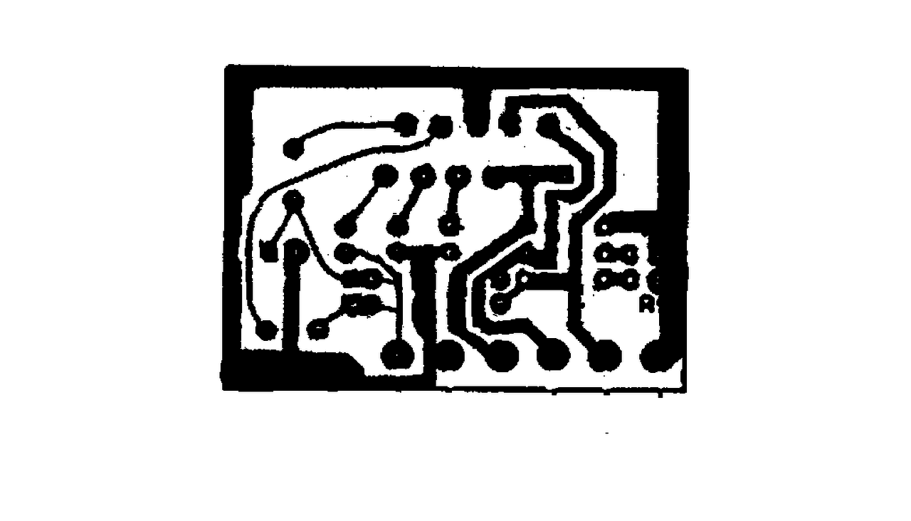

(#) Csabu82 hozzászólása Ápr 7, 2016 /
Sziasztok! Megépítettem az egy iC-s változatot és az a bajom vele hogy alig halhatóan szól, szinte teljes csönd kell,hogy meghalljam. szerintetek mi lehet a baj? mit ronthattam el a kapcsolási rajzot az adatlapjáról vetem.
