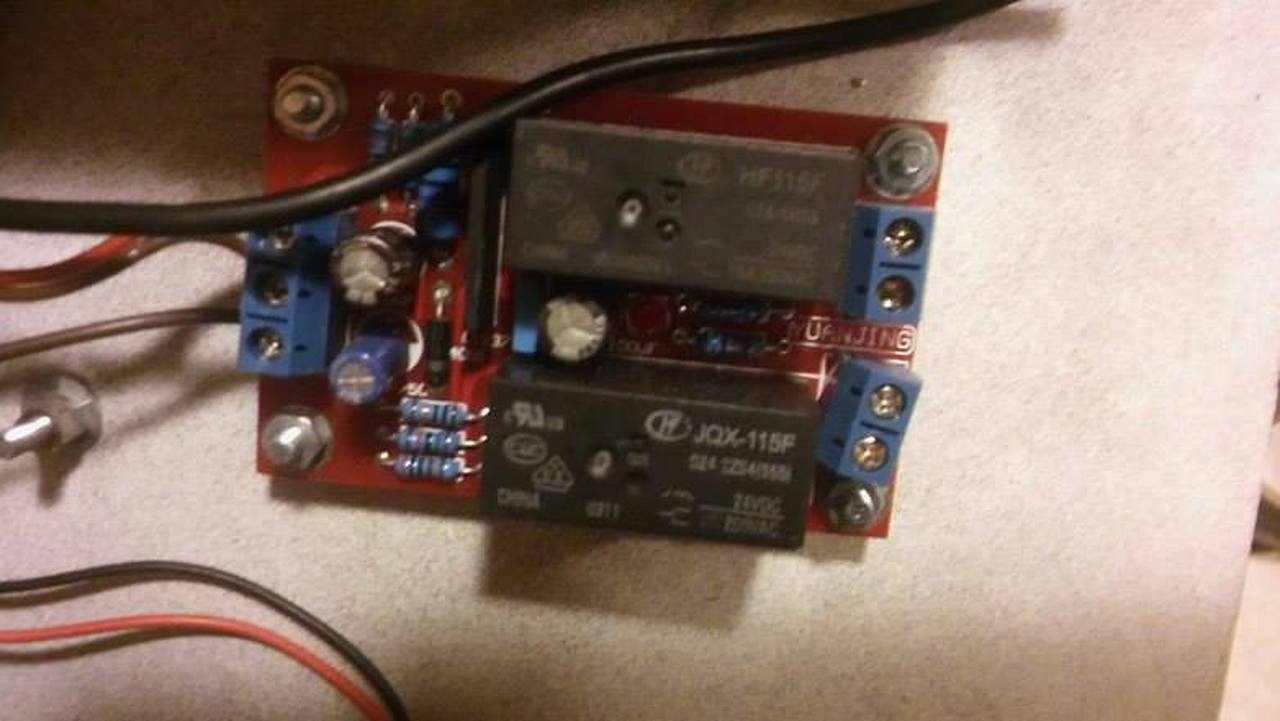

(#) toto78 válasza reloop hozzászólására (») Szept 30, 2016 /
Szia reloop,
Még kéne gy kis segítség nekem. Sikerült megcsinálnom a hidalt TDA 7293 erősítőmet. De a védelmemet nem tudom, hogy kéne bekötni. Lerajzolnád nekem. Itt a kép a védelemről. Köszönöm.
(#) reloop válasza toto78 hozzászólására (») Szept 30, 2016 /
Szia! A kép mindössze annyit sejtet, hogy uPC1237 van benne, a csatlakozókhoz tartozó funkciók sajnos nem látszanak. +V; GND; AC; IN; OUT kerestetik.
