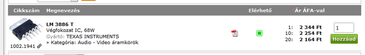

Ugy erzem, nem sikerult a lenyeget atadni a gondolatmenetemnek. Egy 7294 vagy 3886 panlellal alkatreszestol 2000Ft alatt megvan. A trafo mar megvan. A 4ohm/100w muterhelesek is meg vannak rendelve. Tehat nemegesz 3000Ft-bol kesz egy tesztelsere alkalmas felallas, es lehet vizsgalni az aramkorlatot meg a disszipacio hatarait. Jelzem hogy sem a tulmelegedes, sem pedig a tularam sem jelent veszelyt ilyen felallasban. Tehat ugymond vesztesegem sem fog keletkezni. De megismerhetem a hatarokat nagyjabol. Erre raszanok ~3000Ft-ot hosszabb megfontolas nelkul.
(#) Alkotó válasza Naszrai hozzászólására (») Aug 18, 2017 /
Szokatlan árképzést alkalmazol. Már a két típus összemosása sem szerencsés, mert közel 3 szoros áreltérés van közöttük, illetve a 3886 önmagában többe kerül, mint amit te komplett árnak tüntetsz fel. A panelt is szokás szinte értéktelennek feltüntetni, vagy csak alapanyag árban számolni, de valójában akár magad készíted, akár gyártatod kb. 10-15 Ft/cm2 körül mozog.
(#) Naszrai válasza Alkotó hozzászólására (») Aug 18, 2017 /

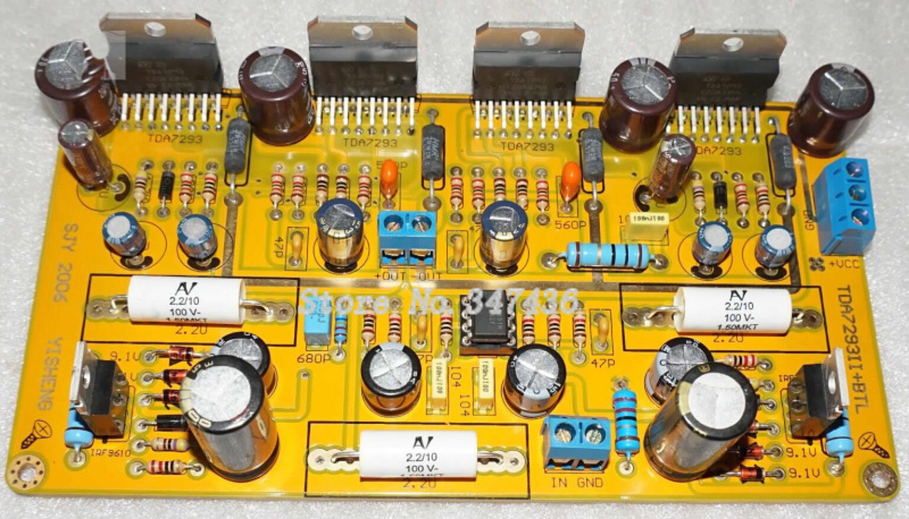

(#) firstman hozzászólása Aug 19, 2017 /
Egy optimális táp esetén mennyit eshet a feszültség nagyobb terhelés mellett? Jelenleg mint mondtam egy kisebb toroid hajtja a panelt,60Hz szinusz mellett olyan 10V mínusz ami fellép... Tudom hogy ez rohadt sok,ezért is nyugtat hogy most viszonylag kicsi a max. teljesítményem. A kicsi alatt azt értem,hogy a max. 140 Wattos 30 centis SAL nyomó nem nagyon akad ki vele.A feszültségesést féltápra értem,ami még azért ront a helyzeten. Most még nem gond ez,próbaüzemben megy a lap,látnom kellett hogy lesz-e értelme rendelni még egyet.

(#) reloop válasza firstman hozzászólására (») Aug 19, 2017 / 1
Szia! Az az optimális eset, ha csak pár volt a tápesés. Erre nem törekszünk minden áron, mert 1-2dB többlet-teljesítményért értelmetlenül sokat kéne költenünk transzformátorra és pufferekre.
Mérd meg mekkorát esik a trafó szekunder-feszültsége ugyan ezen terhelés hatására, valamint írd meg a tápszűrők kapacitását!

(#) firstman válasza reloop hozzászólására (») Aug 19, 2017 /

Ez nem lenne rossz ötlet,csak nem tudom hogy a gyártó a megcsapolt primereket még egynek számolja-e,mert az alap az 1 primer+2 szekunder,minden további szekunder +10%.Meglátjuk.Egyébként az említett kapcsolásban mit gondolsz a 36-37 Volt-ról impedancia és hűtés szempontjából? 8 Ohmon gondolom még sima ügy,de így talán még négyen is elporoszkálna néha.

(#) firstman hozzászólása Aug 21, 2017 /
Ennél a kapcsolásnál ütközhet valamilyen korlátba a feszültségnövelés az esetleges kisebb értékű kondenzátorokon kívül? Az előerősítő zéneres tápellátásával gondolom nem lehet probléma,de javítsatok ha tévednék. A kérdés azért merült fel,mert a hasonló elrendezésű lapokon a megadott fesz.tartomány 30-35V,illetve 30-40V értékekkel van megadva. Lehet-e olyan tényező ami miatt 35V lenne a felső határ? Itt most ne vegyétek figyelembe a melegedés,impedancia,stb. tényezőket légyszi.
(#) krisz69 válasza firstman hozzászólására (») Aug 24, 2017 / 1
Sajnos volt szerencsém,ilyen panelhez. Egy mód van rá ne vedd meg.
(#) firstman válasza krisz69 hozzászólására (») Aug 24, 2017 /
Ne már! Nekem most egy üzemel,de már érkezik a másik is. Mi volt a tapasztalatod vele? Milyen hibái voltak és mekkora feszen üzemelt?
(#) Naszrai válasza firstman hozzászólására (») Aug 24, 2017 /
A muveleti erosito milyen tipusu, amit adnak hozza?
(#) krisz69 válasza firstman hozzászólására (») Aug 24, 2017 / 2
Sajnos a NYÁK gyenge minőségű . Vékonyak a vezető sávok és alapvető dolgok nincsenek betartva.2x38v körül ment. De gerjedékeny. És ha egyszer megindul csak úgy lövi ki az ic-ket.(Egy időzített bomba)
Ez nem túl megnyugtató... Teljesen ugyanez volt egyébként? A vezetősávok gyengeségét nem firtatom,sajnos elég sok gyenge minőségű dolog jön onnan. Maga a nyák az viszont egy roppant vastag,stabil darab lenne,ezért is reménykedtem.

Elnézést! Nem láttam a kérdésedet valamiért. Az erősítő amit adnak hozzá,az egy NE5532. A tápellátását egy C5171 és egy A1930 biztosítja(+3-3 zener), az IRF610,IRF9610 pár helyett. Kicsit csodálkoztam a cserén,de működik.
