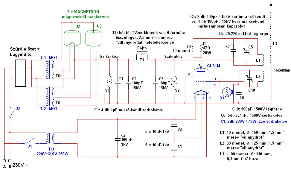

Ha tudsz nagyobb teljesítményű elektroncsöveket szerezni (de akár 2 db. PL500-as is megteszi, ilyen volt anno az "újabb" csöves tévék sorkimenő fokozatában, vagy ilyen a PL36 is (régebbi csövesekből), és ehhez könnyebb foglalatot (oktál) szerezni), akkor kisebb feszültségen, de működőképes VTTC-t tudsz építeni. Nem is kell hozzá túl nagy szekunder. Viszont a primer tekercs mellé kell egy visszacsatoló is, ami nagyjából fele menetszámú, mint a primer - de kísérletezhető leágazásokkal. Elrendezéseket szintén neten találhatsz, illetve itt az én rajzom is valahol (GU81-es csővel, ez már nagyobb méretű, de a VTTC elve jól látszik rajta).
Ilyen, PL500-as csővel működő tekercsekről van videó is fent a neten, gondolom linket is ad mellé a készítője, hogy milyen kapcsolást használt (nem bonyolult, egy blocking oszcillátor). Ehhez nem kell neontrafó, egy párszáz wattos hálózati leválasztóról is üzemel, aminek a szekunder feszültsége 230V~. A PL500 fűtése 27 V 300 mA, ha kettőt (vagy többet) használsz, ezek a csövek fűtése sorba kötendő, tehát ahány cső, annyiszor 27 V a fűtés. Többnyire külön trafóról tudod fűteni.
Előnye még a kicsi csöves teslának, hogy az alkatrészek terhelése is kisebb - főleg a primer kör kondenzátora esetében fontos ez. Csak a szükséges ellenállások legyenek sokwattosak, vagy ha nincsenek, kisebbek soros, illetve párhuzamos kötésével lehet a teljesítményt elosztani rajtuk, az eredő ellenállás figyelembe vételével. Azt meg azért illik tudni kiszámolni.

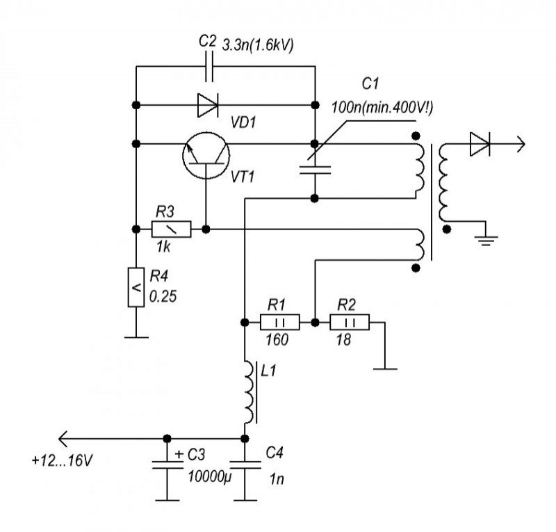

(#) B.I válasza Collector hozzászólására (») Aug 21, 2010 /
Nem zvs-el szeretném meghajtani hanem az alábbi kapcsolással csak egy gyengébb tranzisztorral. A primerköri kondenzátort hogyan kell kiszámolni váltóáramu meghajtás esetén?

(#) Collector válasza B.I hozzászólására (») Aug 21, 2010 /
Akkor a teslát felejtsd is el vele.
„A primerköri kondenzátort hogyan kell kiszámolni váltóáramu meghajtás esetén?”
Hát nem előző oldalon írtam le??

Megtaláltam az én VTTC-m, gyakorlatilag hasonlót építhetsz, csak kisebb csövekkel. Ennyi szikraköz, magnetron meg mifene akkor nem kell és az izzó helyett is tehetsz kb. 5kOhm 20W-os ellenállást. A primer köri kondik is lehetnek kisebbek, mármint feszültségben. De ezek kapacitása "legkönnybben" kísérletezve állapítható meg, persze előzetesen számolni is lehet kicsit.
Upd: látom, nincsen csöved, akkor ez itt ugrott...
Ha netán mégis találsz megfelelőket, akkor itt az infó...

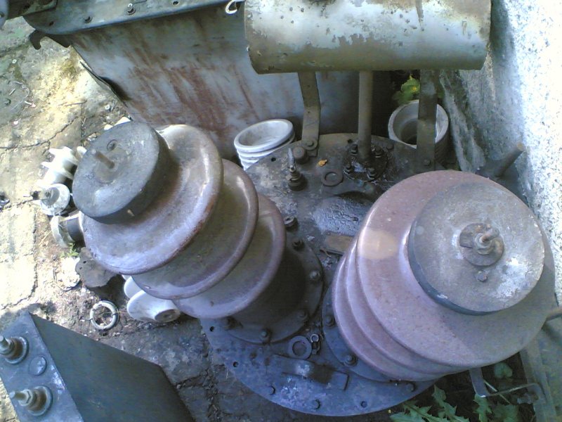

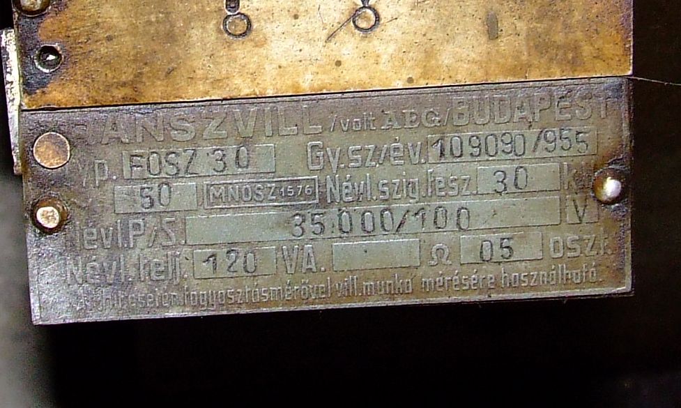

(#) Hodinka válasza Collector hozzászólására (») Aug 21, 2010 /
Szevasz Collector!
Láttam neked is van egy 35kV-os mérőtrafód,kicsit kíváncsiskodnék felőle ha nem baj,és egyben kérnék egy szívességet is,persze csak ha nem túl nagy kérés,no meg ha lenne rá egy kis időd.Szóval az adataira lennék kíváncsi,és hálás lennék ha feltennél (vagy belinkelnél) egy „íves” videót vele,ugyanis melóban is van valami hasonló(a képeken látható),35/0,1 kV 1200VA,kinn az esőn árválkodik egymagában szegény arra várván,hogy elvigyem. Azthiszem még működőképes,a szügséges méréseket elvégeztem rajta,és úgy látszik olajcserére szügség lesz meg némi szárításra,és hát külsőre sem egy szép látvány,de ez legyen a legnagyobb probléma.Szóval most nem tudom érdemes-e vele foglalkozni egyrészt azért is mert dögnehéz. Szóval ha megoldható akkor lédszi dobj fel egy videót róla.
Kösz előre is!
(#) Collector válasza Hodinka hozzászólására (») Aug 21, 2010 /
„Szóval ha megoldható akkor lédszi dobj fel egy videót róla. Kösz előre is!”
Ennek a kérésednek már 3 éve eleget tettem
Adatok (FOSZ30):
Teljesítmény (H 0,5 osztály) 120VA
Teljesítmény (H 1 osztály) 200VA
Határteljesítmény: 1000VA
Primer: 30kV
Szekunder: 110/{sqrt 3}V
Méret: 480x420x922mm.
Lehet teslához is használni, de szerintem nem érdemes. A feszültsége túl nagy hozzá. Ettől függetlenül viszont minden más nagyfesz cucchoz nagyon jó, ha van. Nekem a röntgenhez a 100kV-os táp erről indul. 0-100kVDC pedig sok mókás dologra jó

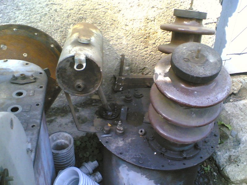

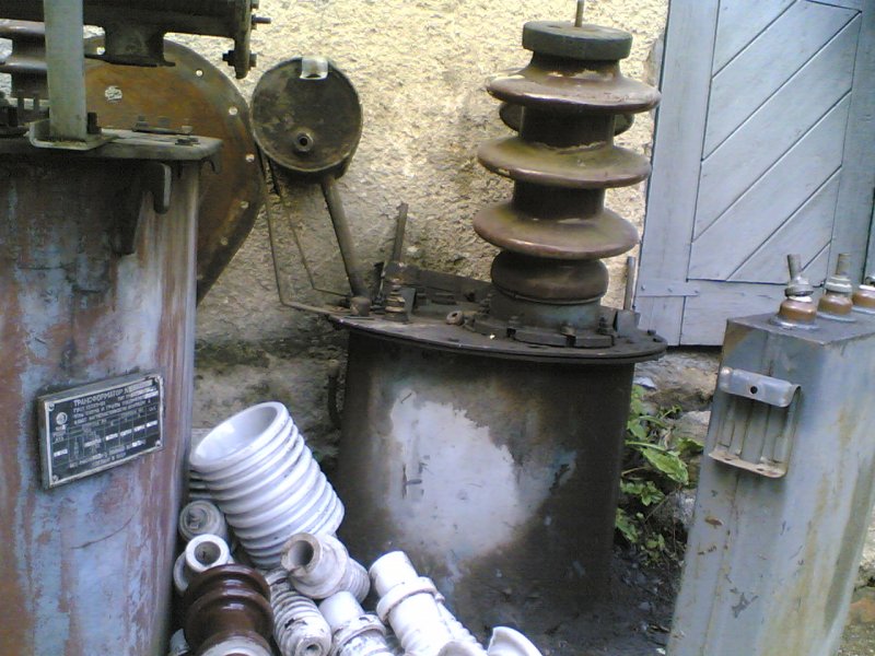

(#) Hodinka válasza Collector hozzászólására (») Aug 22, 2010 /
Úgy látom te is szépen fel vagy szerelkőzve.Amúgy én sem teslához tervezem használni,ahhoz vannak kissebbek bőven: 2db „НОМ-6” (6000/100V 400VA)mérőtrafó;4db „НОМ-10” (10000/100V 630VA) mérőtrafó,és a minap még szert tettem két db „НТМИ-10” (10000/100V 1000VA) földzárlatmérő trafóra is ,de majd teszek fel képeket is.A röntgennel majd lehet én is megpróbálkozom,röntgenmérőm és kenotronjaim épp vannak hozzá.Egyébként meg kösz a válaszod.

Nem tudom, hogy olcsóbban kijön-e, mert ha valaki hozzád vág egy megfelelő trafót és jó kondikat és te nem hajolsz el, akkor egy szikraközös olcsóbb (inkább a szikraköz megbarkácsolása macera)
Nézz körbe, ne légy türelmetlen. Én vagy 4 hónapot rászántam a kutatásra, tanulásra, információgyűjtésre és alkatrészek beszerzésére, mielőtt meg tudtam volna az első verziójú GU81-meghajtású teslámat építeni (jó, egy ilyen nem a legkisebb verzió már). Ez volt az első teslás próbálkozásom, szerencsére egy látványos (és hangos) kondenzátor-robbanáson kívül nem volt komolyabb problémám. (Kopp-kopp) De még most is találtam belőle repeszt, pedig ez egy éve volt...
Sokba kerül így is, pedig a MOT-okat ingyen szereztem - kézenfekvő helyről, kidobott mikrókból. Azért is tértem át a magnetronos egyenirányításra (az is ingyen van, szintén ugyanonnan), mert ezek elpusztíthatatlanok, szemben a mikrosütő diódáival, amiből párat szintén eldurrantottam. Ne hidd, hogy csak összerakom és minden szép (csak ha beépítesz pár négylevelű lóherét is, akkor talán ). Kis hangolgatás és esetleg olyat visszaszól a szekunder a primer körre induktívan, hogy a fal adja a másikat. Nekem a GU81 két felső kivezetése között is bírt átütni (jó két és fél centit), szép jákoblétrát csinált oda, szerencsére a mikrótrafók bírták. Nem véletlen a kapcsolásomban a védő szikraköz és mégis...
