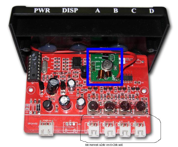

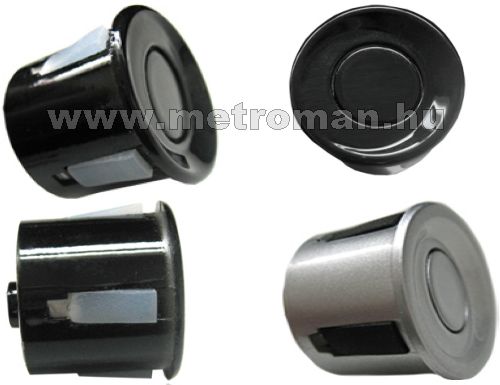

(#) lari hozzászólása Júl 3, 2009 /
Gyári tolatóradarhoz nem tudjátok hol lehet érzékelőket beszerezni elfogadható áron?
A hátsó lökhárítóban van négy db de az elsőbe is szeretnék ami átkapcsolható lenne mivel az elektronika csak négy bemenettel rendelkezik...
Csatolok egy képet az érzékelőről.

(#) sirály12 hozzászólása Ápr 4, 2010 /
Engem pedig az érdekelne, hogy az ilyen autókhoz vehető ultrahang fejeket hogyan is kell meghajtani? Ha jól láttam, akkor csak két szála van, ezen megy és jön is jel, de hogyan? Tudna valaki valamilyen rajzot adni ezekhez?
Előre is köszönöm.

Nem így értettem.
Az ultrahang fejnek 2 szála van, ezt ha rákötöm a driver-re, akkor hogyan kötöm be a receiver-t is? Tehát 2 szálas ultrahang szenzorhoz, amiben benne van az adó és a vevő is, hogyan használható a rajz?
(#) baloghzoli1 válasza sirály12 hozzászólására (») Ápr 5, 2010 /
Hát ugy hogy külön van egy vevö és külön egy adó,ez nem két vezeték hanem négy(szerintem).Adó a T jelü,vevö az R jelü amit te be linkeltél ott is azért van 2 db a képen
(#) sirály12 válasza baloghzoli1 hozzászólására (») Ápr 5, 2010 /
Nemnem.
Ezen jól látszik, hogy a fejekhez való csatlakozóknak csak 2 érintkezője van. Azt hiszem ilyen van a legtöbb tolatóradarhoz is.
És amit linkeltem, az két darab szenzor, nem egy adó és egy vevő, persze, ha jól értelmezem a dolgot.
