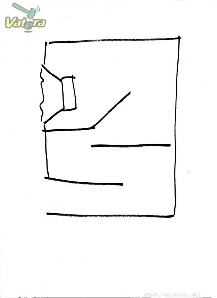

(#) shalafi.66 válasza Flatlander hozzászólására (») Feb 7, 2010 /
EGy szép zárt doboz.
(#) shalafi.66 válasza karpi hozzászólására (») Feb 7, 2010 /
Lényegtelen honnan volt, a BME-ről is kerülnek ki butaságok néha.
Viszont nem mindegy, hogy tört vonalról beszélünk csak, vagy összehajtásról. Utóbbinál ugyanaz történik, mint a zöld "tölcsérnél", csak a hatások sokkal durvábbak. Büntetleül nem lehet 90-180°os fordulókat beiktatni.
A "gyári cuccoknál" valószínűleg lényegtelen a felhasználási terület miatt az a néhány 10-15dB-s rezonancia.
Persze méretfüggő is a dolog (pl. kilépő keresztmetszet), mert nem mindegy, hogy a táguló TL-hez áll közelebb, vagy egy valódi tölcsérhez.
(#) Flatlander válasza shalafi.66 hozzászólására (») Feb 7, 2010 /
Azaz amit én soha többet nemakarok csinálni Nehéz elrontani,szép a hangja de ezenkívül nemjó semmire
De a szobádban azzal legnormálisabb a méyltartomány. Ezt kérdezted, nem?
Az lehet de ha csak mélyre használom azzal nemsokat szólna....fontos a hangerő is.Lehet inkább szélessávút kéne építenem Azabaj hogy kell a hangerő egyszerre és a mély is...... szóval mindenféleképp mélyközepet kell kapnia a hangszórónak és az nemtudom milyen ládában jó.....

(#) shalafi.66 válasza Flatlander hozzászólására (») Feb 8, 2010 /
Most volt róla szó. Ez sajnos nem cső.
Úgy 80-100Hz környékén (mérettől függően) szép nagy rezonanciái vannak, és pont a negyedhullámú alapharm. nem szól.
Hasonló, mint a BL tölcsér.
Igen, a mélytölcsérek pl. Kettő már ki is töltené a szobádat.
A TL-t is lehet jól csinálni, de nem arra hsználják, hogy a hangszóró eredeti érzékenysége fölé növeljék a hangnyomást mélytartományban, hanem arra, hogy a mélyátvitelt kiterjesszék, illetve jó hangolással és a nem kívánatos rezonanciák eltüntetésével növelni tudják a terhelhetőséget.
Egy 300-380mm-es hangszóróhoz mondjuk építhetnél a padlásra TL-t. Téglából.
Pedig egy szubtól nincs egyszerűbb hangsugárzó. Semmi más nem kell hozzá, csak a T-S és a nagyjelű paraméterek, meg az, h. tudd, mit akarsz, mik az elvárásaid.
Ezen túl, lehet és kell finomítani a lehallgató helyiség méreteivel, az elhelyezéssel, és a hangszóró lengőrendszere is beleszól még a dolgokba elég észrevehetően, aztán kb. ennyi.
A garry is sima b-reflex, szóval nem kell a dobozból kialakított reflexalagúttal hangolni, csővel is ugyanúgy lehet, amit inkább érdemes megfontolni, az a normális merevítés. A nagy dobozok egy nagy része itt vérzik el.
Tölcsérnek, TL-nek meghatározott méretei vannak, pl. bárhogy akarod és hajtogatod, nem lehet egy 60cm magas dobozt 30Hz-re hangolni.

(#) karpi válasza shalafi.66 hozzászólására (») Feb 8, 2010 /
Az exponencialis gorbe lett kialakitva par egyenes szegmensbol ,ugyanolyan mint a "zold lada" csak nem folyamatosan tagulo gorbe vonal hanem egyenes szegmensekre osztva
.Nem tudom hol a link cime .Enyi HDD-vel mag atmentett DVD ,CD mar bolondulas .Mindenesetre egy PC-hez kellene ket titkarno is.Ha ratalalok majd ideteszem .
Ugy tudom az "egyenes" tolcser is tolcser az exponencialis tolcser hasznalata leroviditi a tolcser szukseges hosszat kb 4-szeresevel.A TL-csak a "vegen" szajanal szoktak "tagitani" ,mig a tocser a toroktol a szajig allandoan tagul .
Szoval a legerdekesebb az emlitett cikben az volt hogy azt bizonyitottak hogy par egyenes szegmensre leegyszerusitve a mukodese ugyanolyan "jo" mint a perfekt tolcser .

(#) shalafi.66 válasza karpi hozzászólására (») Feb 8, 2010 /
Ha a méretei egyébként megfelelnek az alsó határfrekinek, akkor működhet.
A zöld sajnos még nem tölcsér.
Nézd egyszerű, a BL tölcsér, rutse, táguló TL, nevezzük bárminek, hasonlóan működik, az alsó határfreki a méretüktől függ. Ha hajtogatjuk őket, akkor viszont sérül az átvitel, 100Hz környéki uralkodó rezonanciák jelennek meg (a TL-nél eleve is ott voltak).
Reflex többnyire csak egy ponton rezonál, hangolási freki környékén, viszont a hangszóró eredeti érzékenységétől többet nem kapsz. De legalább nem kell a 30Hz hez szobaméretű dobozt építeni.
Könnyű megjegyezni a dolgot. Az érzékenység - kis méretű doboz - alacsony alsó határfreki hármasból, egyszerre mindig csak egyet, vagy jó arányokkal max. kettőt kaphatsz meg.
