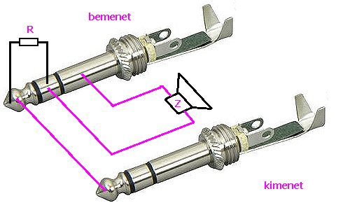

Az impedaciát hogy méri?

Az impedanciméréshez elég két csatlakozó a hangkártyára, meg egy ellenállás, és némi madzag. Viszont az ARTA használata előtt illik megnézni RMAA-val meg egy loop kábellel, hogy milyen mintavételezési frekivel, milyen módban működik legjobban a hangkártya.

A hangszóró ts paramétereinek mérésére nincs is szükség mikrofonra ugye?
Mérőmikrofon gyanánt van valami olcsó, de elfogadható kompromisszum?
(#) shalafi.66 válasza kben hozzászólására (») Jan 26, 2010 /
Nem kell mikrofon, csak az alábbi madzag.
Átvitel mérésére a WM-61 jöhet szóba, nem túl drága 1000,- pénz körül beszerezhető. A keverő ha állítható lineárisra az átvitel, akkor elvileg megteszi. De a kis kapszulának 3V körüli előfeszítés kell, nem jó pl. a 48V.
