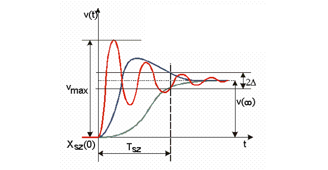

Ah, szóval ha jól olvasom Norberto magyar linkjét, meg a te magyarázatodat, akkor ha 50% a szabályzó jel, és a kimenet is 50%, majd a kimenet hirtelen lecsökken 40% -ra, akkor a szabályzó jel nem 60% ra fog felugrani, hanem 70%-ra, ha a P = 2. Na de így túllövünk a célon, nem ? És a következő ellenőrzési ciklusban meg mivel már túl magas lett a kimeneti jel, akkor meg lecsökkentjük. Nem fog ez így begerjedni ? Vagy ez a 2-es érték a P-nek, csak egy hülye példa ?
Belengés biztosan lesz (lásd a korábban belinkelt anyag ábráit). A begerjedés viszont az erősítési tényezőn kívül a fázistolástól is függ, azt meg a konkrét rendszer ismerete nélkül nehéz volna megbecsülni.
Egyébként én csak egyszer kényszerültem rá, hogy (analóg) PID szabályozót építsek. Olyan lassan reagált a folyamat a szabályozójelre, hogy a megfelelő időállandójú differenciáló tag nélkül nem lehetett elkerülni a begerjedést. A méretezést Tietze, Schenk: Analóg és digitális áramkörök c. könyv alapján végeztem.
De igen előfordulhat, hogy begerjed! Akkor rossz a szabályzásod, ilyenkor változtatni kell szabályzón!
Amit linkeltem képet, az a fent linkelt jegyzetből van kivágva! A szabályozott jellemzőnk tranziens állapotbeli 3 lehetséges beállási formáját mutatja! Azt, hogy melyiket választod azt maga az alkalmazás helye és a lehetőségek adják meg. A 4 ami nincs a képen amikor begerjed, csak ugye akkor már nem beszélünk szabályzásról inkább rezgőkörről.
Mire érted azt pontosan, hogy belengés biztosan lesz?
Csupán 1 esetben van tényleges belengés (piros), max 2 esetben, ha az egyszeri túllövést annak vesszük, bár az nem lengés (kék), viszont a szürke esetben egyáltalán se lengés, se túllövés. Megjegyzem ellenben nagyon lassú az a fajta szabályzás.
Emlékeztetőül: a proporcionális szabályozóról beszéltünk, és az általam ajánlott linken levő ábrán úgy láttam, hogy mindig van belengés: Bővebben: Link De ha másképp tudod, akkor hagyom magam meggyőzni. Az viszont tanulságos volna, ha megértenénk, hogy mi a belengés (vagy túllövés) kiküszöbölésének a feltétele.

Stabilitas: Itt arrol van szo, hogy adott kor (szabalyzo+szakasz+visszacsatolas) el tud-e érni egy stabil állapotot vagy biztosan lengeni fog. Létezik olyan szabályzási kör ami biztosan stabil (strukturálisan stabil; akarhogy parameterezem mindig beall valami ertekre), létezik olyan amelyik paraméterezéstől függően stabil és létezik olyan ami biztosan instabil (strukturálisan instabil). Erre vannak modszerek, hogy hogyan lehet megallapitani. Pontossag: A szabalyozokor pontossaga fugg a kovetendo alapjeltol (fix, valtozo) illetve fugg a szabalyozasi korben talalhato alaptagoktol. Leteznek modszerek amivel ki lehet szamolni a ponstossagot. Altalaban 3 fele minosegi osztalyba lehet sorolni a pontossagot: 0, K, vegtelen. 0 az abszolut pontos, K az ami valamilyen fix ertekkel ter el, illetve a vegtelen amikor a szabalyozott jellemzo soha nem eri el az alaperteket. Ezt persze akkor "merik" amikor a szabalyozasi korben lecsengtek a valtozasok. Pl be lehet latni hogy egy PT1-es hotechnikai szakasz szabalyozasa P taggal K lesz, mig PI taggal szabalyozva 0. Az hogy a K menny pontosan az megint szamithato. A kovetelmenyektol fuggoen lehet donteni hogy eleg egy P tag mert a K < Kmegengedett (pl 5fok, de 20fok ingadozas megengedheto), vagy nem. Ekkor viszont kerdes, hogy I tagot hogyan parameterezzem. I tag kiszedi a hibat de tullovest okozhat. Itt megint felmerul hogy meg van-e engedve a tulloves vagy sem (pl lehet hogy 180foknal begyullad az a valami de nekem pont 179kellene).>
PID szabalyzo eseten PT1 tag eseten a P tag novelese elvileg noveli a tullovest es lengeszamot (abran ez lathato) illetve csokkenti az allandosult allapotban a hibat. Ez nem latszik mert I tag is van es az teljesen lecsokkenti.
Megfelelo PID parameterezessel lehet aperiodikus a beallas. Pl D tag szinte nullan, I tag szinten es megfelelo alacson P tag aperiodikussa teszi.
Automatizálási szempontból a túllendülés kiküszöbölésének a feltétele analóg szabályozási körökben legalább 65 fok fázistartalék, mintavételes rendszereknél 80-90 fok. A szabályozási kör Bode vagy Nyquist diagramjában könnyedén megoldható az ilyen feladat. A nehézsége ott van, hogy szükség van a kör elemeinek differenciálegyenleteire vagy azok laplace transzformáltjaira. Elektronikai körökben viszonylag egyszerű a a laplace-os felírás:
