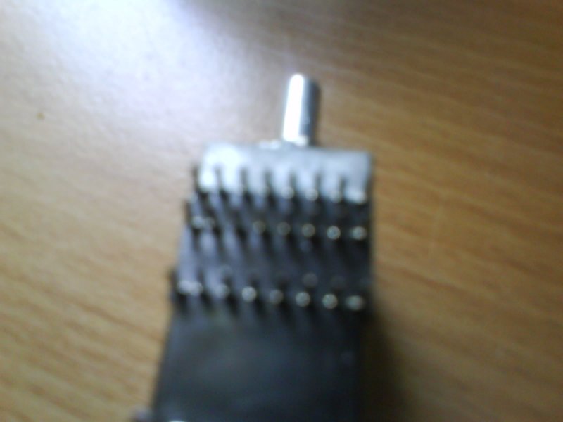

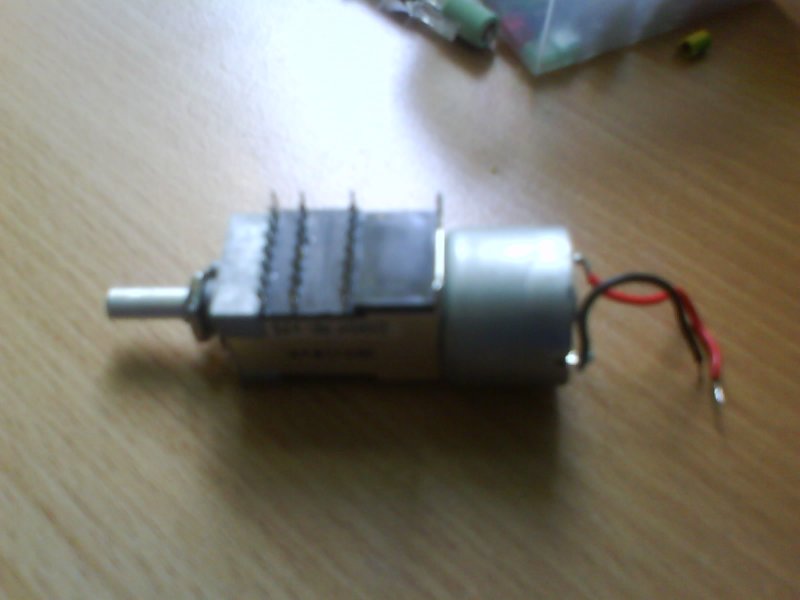

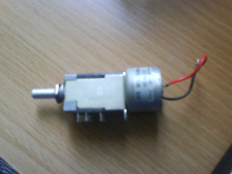

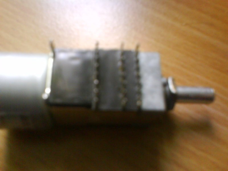

Üdv HE fórum tagok!
Hosszas böngészés után egy pocsék képekkel ellátott szlovák szerű oldalon találtam némi leírást, de sem a nyelvi tudásboból, sem a képek minőségéből eredően nem tudtam kihámozni semmi érdemre valót.
Bontottam egy Genius Home Teather típusú berendezést, és abból termeltem ki a címben említett Soundwell B503 típusjelzésű motoros potenciométert.
Sajna méricskéléssel nem jutottam előbbre, fogalmam sincs hogy van a bekötése.
Sajna a neten sem lelhető fel érdemben használható dokumentáció. (Ennyire egyedi darab lenne? )
Annyi már biztos előttem, hogy 6, vagy 8 csatornát tud szimultán szabályozni. Tehát egy több pályás potméterről van szó.
A poti 3, ill. 4 blokkból épül fel. Ha a motortis beleszámítom, akkor 5.
Az első 3 blokk a pálya modulok, melyek annyiban térnem el egy hagyományos potitól, hogy 3 helyett 8 kivezetés van. És 3 ilyen blokk van.
A negyedik valószínű egy közlő mű, a meghajtást vesz át a motorról, ill. adja át a tengelynek.
A végén egy walkman csévélő motor méretű, kinézetű, szerintem kommersz egyenáramú motor van.
Ha valaki rámolt már szét ilyen ketyerét, vagy valahonnan tudomást szerzett a bekötéséről, kérem az közölje már itt.
Mellékeltem pár képet. Sajna nem a legjobb minőségűek, ezt nézzétek el nekem.
Előre is köszönöm!

(#) patexati válasza szabónagymester hozzászólására (») Ápr 7, 2009 /
Hali! Azt látom,hogy egy stereo poti de hány lába van?6,8,vagy Mibe akarod? Egy képet csinálj úgy is hogy látszanak a lábai (mind)
(#) szabónagymester válasza patexati hozzászólására (») Ápr 7, 2009 /
3x8 lába van.
3 blokk, blokkonként 8 láb egy sorban. Többszörösen, egész pontosan 4x-esen sztereó.
II <- poti tengely
. . . . . . . . <- kivezetések 1.blokk
. . . . . . . . <- kivezetések 2.blokk
. . . . . . . . <- kivezetések 3.blokk
<-közlő mű
I I
I I <-motor
I I
Ettől jobb képet nem tudok, mert ez a szar telefon nem autó fókuszos, és nem tudok makrózni.

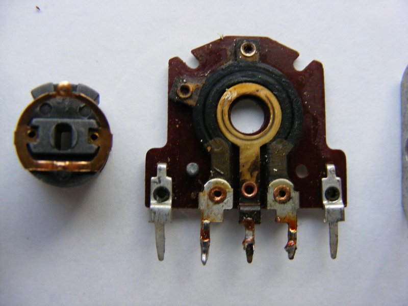

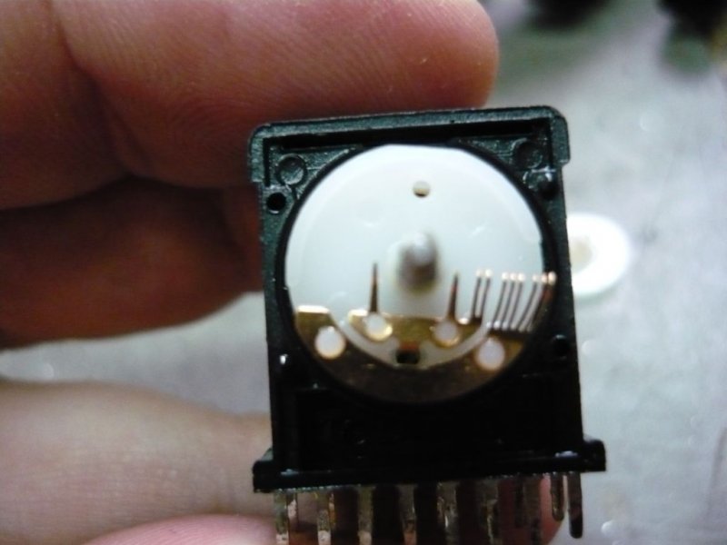

(#) funkykutya válasza szabónagymester hozzászólására (») Aug 11, 2009 /
Épp most szorult javitásra a Genius 5.1 ben ez a poti, szóval nem úsztam meg a szétszedését. ( a réz csúszka kifordult a müanyagból)
A képeken látható a belseje, bár szerintem annyira gagyi poti ez, hogy nem érdemes belőle semmit csinálni.

Tudsz mérni 80k-t, elég érdekesen van megoldva a poti bekötése. Mellékelek egy móricka ábrát arról, hogy egy blokk hogyan néz ki. A B503-as 3 ilyen blokkból áll. A képen az állórész látható, a forgórészen pedig van két darab független csúszóérintkező. Az egyik a belső kettő sínt köti össze, a másik a külső kettőt. A 6. és a 7. láb között 100 kohm-ot kellene mérni fixen. A 2. és 4. láb között 0-tól 100-ig bármilyen beállítható.
Ennyit tudok hozzászólni a kérdéshez, remélem sikerült előrébbjutnotok.
