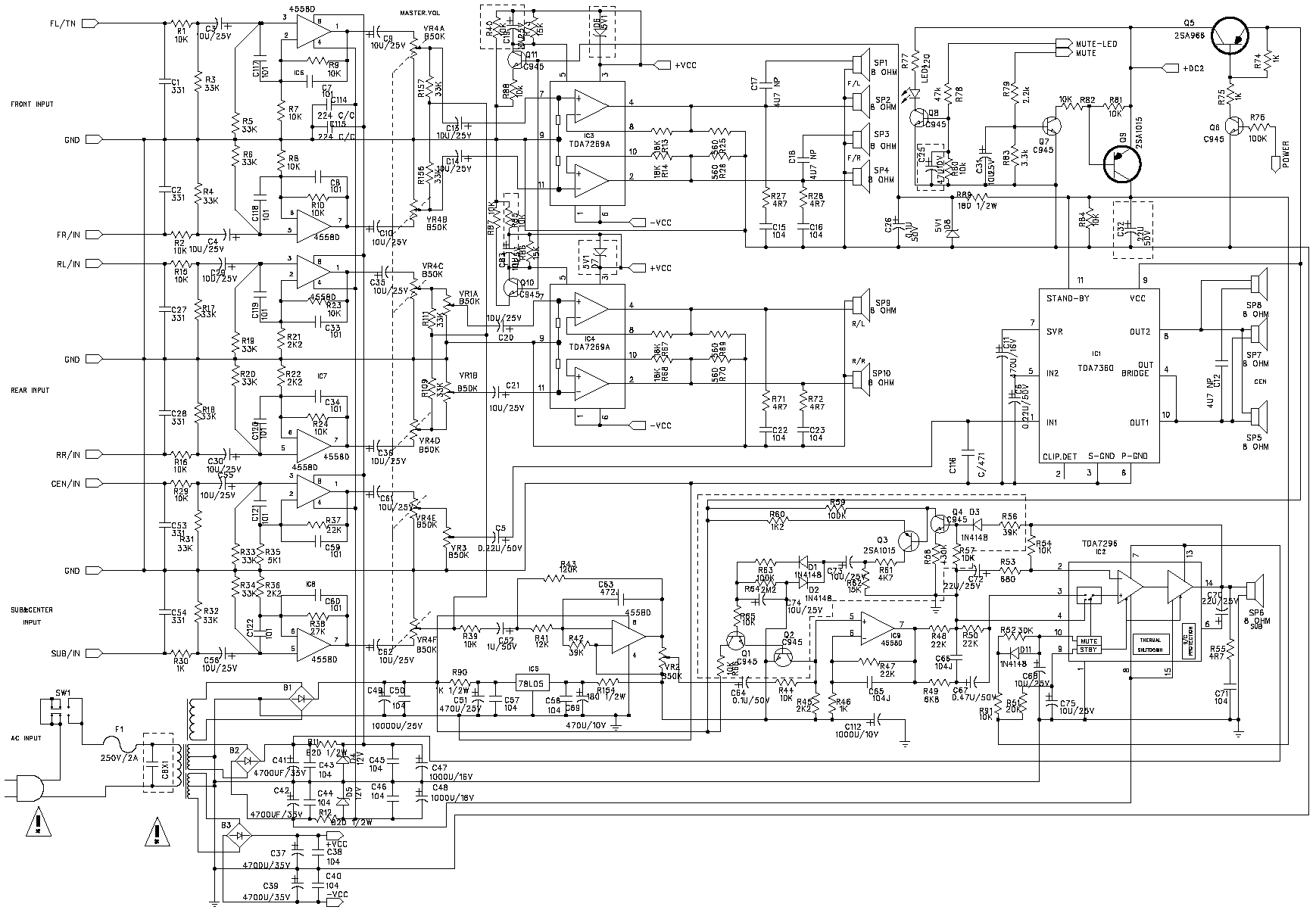

Találtam egy kapcsolást (Genius 5.1 -es rendszer) amiben ilyen potit használnak. A rajzon a VR4 lenne az szerintem. 6 poti van benne (szaggatott vonallal összekötve), ezek párosával, és ezeken a párokon belül a két poti szélső pontja össze van közösítve. (Igaz így csak 5 láb lenne párosonként) Az, hogy azon belül melyik láb pontosan a potik melyik részére megy, nem írják, de így legalább már el lehet képzelni mi is van benne pontosan.
Vagyis: ------------ . . . . . . . . <- kivezetések 1.blokk >>1. poti páros ------------ . . . . . . . . <- kivezetések 2.blokk >>2. poti páros ------------ . . . . . . . . <- kivezetések 3.blokk >>3. poti páros Azért mérhettél 80K-t mert talán egybemértél két potit. Remélem tudtam ezzel segíteni valamelyest. üdv.
Ami azt illeti meglehetősen sokat segítettél!
Halvány lila gőzöm sem volt, hogy honnan lehetne beszerezni a kapcsolási rajzát, mert az előerősítőben van néhány anonim ic. Köszönöm szépen! ![]() Le azért még nem zárom, hátha lesznek egyéb érdekességek is még!
