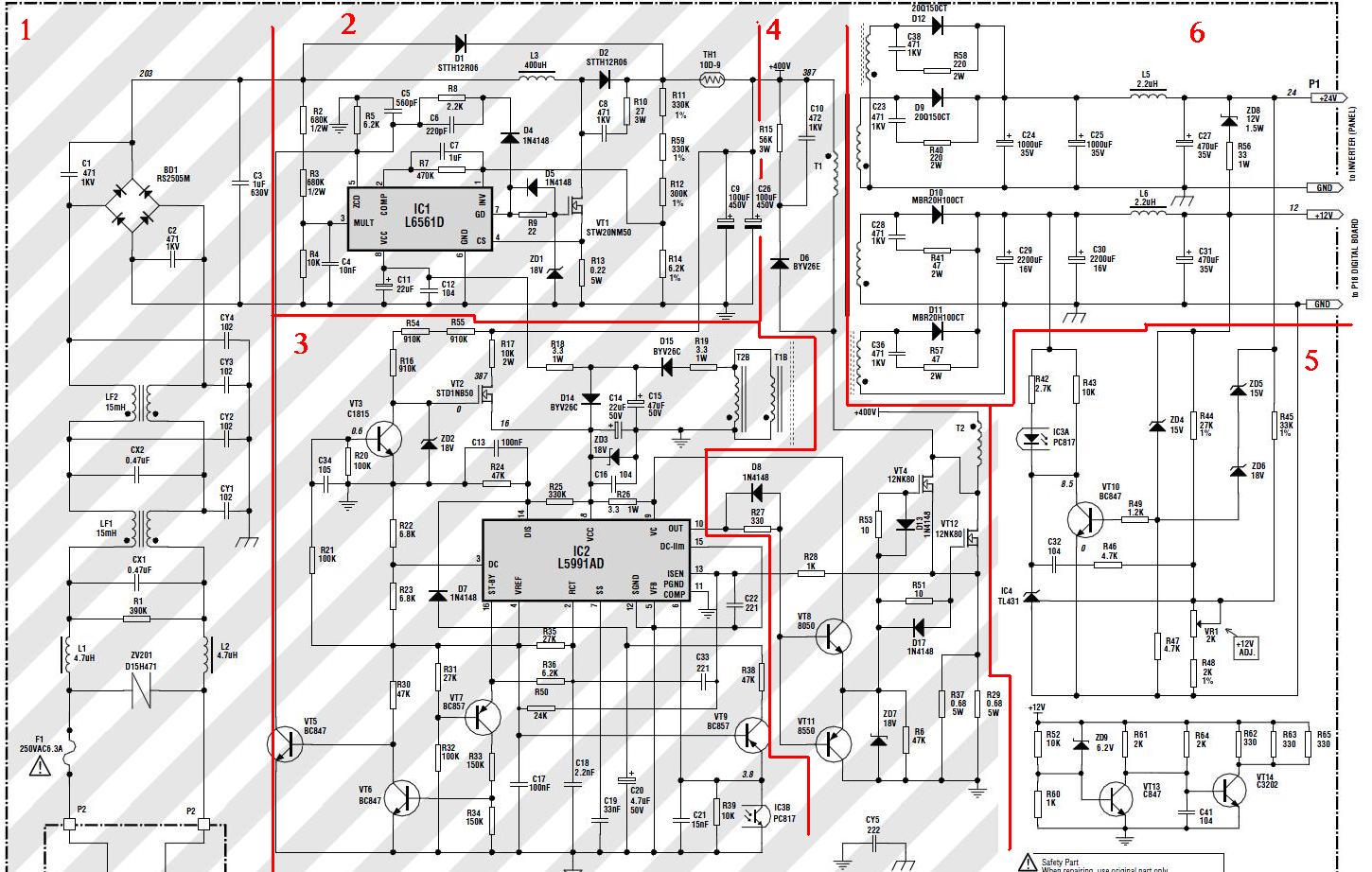

Adott egy Thomson 30" LCD Tv. A tápegysége a hibás. Gondoltam, hogy itt az ideje , hogy megismerjem ,megértsem és megtanuljam a kapcsoló üzemű tápok javítását. A Tápegység első ránézésre bonyolultnak tűnt. De miután beszereztem a kapcsolási rajzot és azt áttanulmányoztam letisztult a kép. A Kapcsoló üzemű tápegységek működéséről már olvastam itt. Hálózati feszültség szűrés, egyenirányítás, pufferelés n*10kHz-en egy Fettel megszaggatva kerül a trafó primer oldalára. Szekunder oldalt egyenirányítjuk , szűrjük. Dióhéjban ennyi. De emögött azért sokkal több dolog rejlik. A tápegységet 6 egységre bontottam. Szeretném egyenként áttekinteni. Sok kérdésem van. 1. Rész - Látom , hogy 6,3A biztosíték foglal helyet a panelon. Normál működés közben biztosan nem mekkora áramot vesz fel. Mekkora leválasztó transzformátor kell használnom? - Miért van szükség ilyen komoly szűrésre egy kapcsoló üzemű tápegységben? Milyen zavarokat, frekvenciákat szűrnek L1,2 És LF1,2 tekercsek és szűrők. - Miért szükségesek CY1-4 kondenzátorok.

" - Látom , hogy 6,3A biztosíték foglal helyet a panelon. Normál működés közben biztosan nem mekkora áramot vesz fel. Mekkora leválasztó transzformátor kell használnom? "
Akkorát, amekkorát az adattáblán feltüntettek teljesítmény felvételként. Azért ekkora a biztosító, mert a bekapcsolási áram többszöröse az üzemi áramnak és egyébként sem védi meg az áramköröket, csak a tüzet előzi meg. Ha kiolvadt, akkor már több félvezető is zárlatos. " - Miért van szükség ilyen komoly szűrésre egy kapcsoló üzemű tápegységben? Milyen zavarokat, frekvenciákat szűrnek L1,2 És LF1,2 tekercsek és szűrők. - Miért szükségesek CY1-4 kondenzátorok. " Ezek a szűrők a működési frekvencia hálózatra való kijutását akadályozzák. Az első fokozat PFC (power factor controller) miatt a graetz után mindössze 1µF kondival szűrnek. Ezért itt két fokozatú szűrés kell a visszajutó zavarszint alacsonyan tartásához. Az X és Y kondik minden kapcsolóüzemű tápnál a szűrőkör részei. Az X jelűek 250V 50Hz-et tűrnek tartósan, az Y kondik 3-4kV-osak.

2. rész Először azt hittem , hogy ez is egy kapcsoló üzemű táp ami +400V ra tölti a C6 C26 elkókat. De Ez annál jóval több. Kicsit emésztem még ennek a PFC-nek az adatlapját. Itt már beszélhetünk Stand by és Üzem állapotról? Mert látom, hogy IC 1 a 8 lábon kap tápot. De csak akkor kaphat ha a táp már maga megy. TH1-es alkatrész az micsoda, milyen funkciót tölt be?
" Itt már beszélhetünk Stand by és Üzem állapotról?
Mert látom, hogy IC 1 a 8 lábon kap tápot. De csak akkor kaphat ha a táp már maga megy. " Nem, standby az SMPS IC dolga. A bekapcsolás utáni pillanatban D1-TH1 úton 320V-ra töltődik a pufferkondi (TH1 kerámia tokos biztosító-ellenállás, az áramimpulzus csökkentésére), ebből a feszültségből VT2 FET-en keresztül tápot kap IC-2, ami beindul és ezután már a trafó segédtekercsén lévő feszről élnek mindketten. A PFC beindulása után D1 zár, mert a pufferen 400V lesz.

Tételezzük fel, hogy a PFC áramkör romlott el. Akkor a pufferek D1 en keresztül kb. +325 DC re töltődnek fel. Rosszabb hatásfokkal ugyan de a tápegység elketyegne erről a feszültségről? Valaki előttem már próbálta szervizelni. Pár Fet cserélve. C9 helyére egy kicsit nagyobb 150µF/450V os kondit rakott. Erre nem érzékeny a PFC? Terheletlenül szabad járatni ezeket a tápokat? Ha nem akkor milyen terhelést tegyek rá? Egyszerű 12/24 V-os 21 W izzó megfelel?
Igen, így van. Ha nem durva a hiba a PFC-nél, csak leáll, akkor a 320V-ról jár a táp - más kérdés, hogy a teljes terhelést nem bírja, mert az egyetlen dolog amit tehet az SMPS, hogy megnöveli az impulzuszélességet a csökkenő bemenőfesz miatt (ugyanúgy a növekvő terhelésnél is). A kitöltési tényező nem növekedhet 50% fölé, tehát, ha a kevés pufferfesz miatt már 20%-al növelte az imp.szélességet, a terhelés "ellen" dolgozni ennyivel kevesebb marad.
Az IC belül határolja, tönkre nem megy, általában hallhatóan "cicereg" amikor a végén jár. Nagyobb puffer nem gond, terhelés hiánya inkább. Méretezés kérdése hogyan reagál rá, van, amelyik el sem indul, van ami leáll pár mp múlva, a gagyi néha el is szállhat. Én is izzókat használok műterhelésként: ha 10%-nyi terhelés van a kimeneten, az már üzemi állapotnak tekinthető. Kisebb tápoknál lehet gond az izzó alacsony hideg-ellenállása miatt, ilyenkor előfordul, hogy több indítási kísérlet után áll fel, mert zárlatnak érzi, de az indítások során melegedhet annyit az izzószál, hogy utána beindul.
