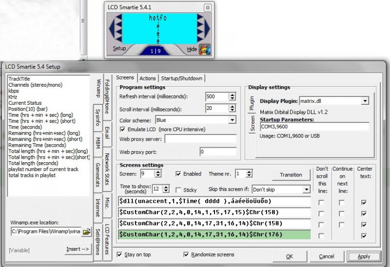

Lecseréltem egy 4x20 usb-s kijelzőre az lpt portost. Milyen programokat kell feltennem win7 alá, hogy működjön. Jelenleg egy 4 soros szöveg van kint, de semmi több. Az lcd samrtie-t nem tudom elindítani, mert mindig hiányol valamit. A kijelző HD44780 típusú. Ez: http://www.elektrobot.hu/termek.php?filename=lcd_usb_karakteres_200...k.html Előre is köszi a segítséget.
Már sikerült munkára bírnom a kijelzőt. Szeretnék viszont annyi segítséget kérni, hogy, ha ékezetes karaktereket szeretnék megjelenítettni vele, akkor hová és milyen programmal lehet bevinni. Megjelenítettni megtudom vele, csak, hogy használja is amikor kell azt nem tudom. Ha valaki csinált már ilyet szívesen venném a segítségét. Üdv Karicsek

Köszi a segítséget. Annyit segítenél még, hogy mit kell csinálni, azon kívűl, hogy bemásolom a két fájl-t a helyére. De azután......hogyan tovább? Előre is köszi. Üdv Karicsek
az ini-ben meg kell határozni, mit mire cseréljen PL:
[Search1] 1=á 2=Á 3=é 4=É . . [Replace1] 1=$Chr(160) 2=$Chr(143) 3=$Chr(130) 4=$Chr(144) Ez fögg a kijelződ beégetett karaktertáblájától.
Szia.
Azt, hogy nekem milyen karakterek vannak, hogyan tudom mégnézni? Viszont van még az, hogy pl.. $CustomChar(2,2,4,0,14,1,15,17,15)$Chr(158) ezt a sort, ha beillesztem akkor kapok a kijelzőn egy szép á betűt. ha viszont ez alá beillesztem a következő sort, aminek é betűnek kellene lennie: $CustomChar(2,2,4,0,14,17,31,16,14)$Chr(158) akkor átírja az első sor á betűjét is é-re. Eztuán, ha beillesztem a következőt: $CustomChar(1,2,4,0,14,17,31,16,14)$Chr(176) aminek nagy Á-nak kell lennie(és önmagában az is) akkor látható, hogy átíródik minden kis é-re. Szóval nem megy ez nekem sehogy. Mindenesetre köszönöm a segítséged. Esetleg, ha van türelmed részletesen leírni nekem, akkor még próbálkozom, de amúgy nem boldogulok. Üdv Karicsek
Minden kijelzőhöz van egy bégetett karaktertábla, ha ez nincs meg esetleg végigpróbálgathatod $Chr(001) től a karaktereket, esteleg az unaccnet-tel is ki tudod íratni az összes karaktert valahogy így: $dll(unaccent,4,020,255)

Szia! ne ugyanazt a felhasználói karaktert definiáld a másik ékezeteshez
pl: létrehozás: $CustomChar(usercode,value,...) pl: $CustomChar(8,31,31,31,31,31,31,31,31)$CustomChar(7,14,31,31,31,31,31,31,31)$CustomChar(6, 0,14,31,31,31,31,31,31)$CustomChar(5, 0, 0,14,31,31,31,31,31)$CustomChar(4, 0, 0, 0,14,31,31,31,31)$CustomChar(3, 0, 0, 0, 0,14,31,31,31)$CustomChar(2, 0, 0, 0, 0, 0,14,31,31)$CustomChar(1, 0, 0, 0, 0, 0, 0,14,31) megjelenítés: $Chr(1)$Chr(2)$Chr(3)$Chr(4)$Chr(5)$Chr(6)$Chr(7)$Chr(8) pl: ó betű: $CustomChar(1,2,4,14,17,17,17,14,0) $Chr(8) É betű: $CustomChar(2,2,4,31,16,30,16,31,0) $Chr(2)

Nagyon köszi a segítséget, de nekem nem megy. Valamit nem jól csinálok. Nálam ezek a karakter kódok jöttek ki. $CustomChar(2,2,4,0,14,1,15,17,15)$Chr(158) á 1 $CustomChar(2,2,4,0,14,17,31,16,14)$Chr(158) é $CustomChar(1,2,4,0,14,17,31,16,14)$Chr(176) Á 8 $CustomChar(3,2,4,14,17,17,17,14,0)$Chr(131) Ó $CustomChar(1,0,10,0,14,17,17,17,14)$Chr(176) ö $CustomChar(7,2,4,14,17,16,17,14,0)$Chr(135) ó $CustomChar(1,4,4,14,17,17,31,17,17)$Chr(128) Á $CustomChar(1,10,10,0,14,17,17,17,14)$Chr(176) Ő $CustomChar(8,4,4,17,17,17,17,19,13)$Chr(136) Ú $CustomChar(8,10,10,0,17,17,17,17,14)$Chr(136) Ű $CustomChar(8,4,4,0,31,16,30,16,31)$Chr(136) É A kis á és a nagy Á működik az $Chr(1) és $Chr(8)-al. A többi nem. Teszek egy képet is. Mégegyszer köszi.
Ezzel a programmal néztem meg a karakter kódokat.
CustCharEditor. Ehhez is van egy plugin amit az lcdsmartie plugin könyvtárba kell másolni.
Én úgy tudom CustomChar-ral csak talán 8 karaktet lehet max definiálni?
Ez igaz, én is úgy tudom. A többlet csak a próba végett volt.
Szia! Nem olvastál figyelmesen,
létrehozás: $CustomChar(usercode,value,...) usercode 1-8 lehet, nyilván nincs értelme többszörösen ugyanazt a kódot újradefiniálni, mert a kijelzésben is felülírja az előzőt(a példádban 2*van a 2-es kód, és 3* a 8-as kód, 4* az 1es kód. ezeket a chr1..8 kódokkal tudod megjeleniteni, ne keverd a 128 feletti kódokkal, ezek a ROMba beégetett "nemzeti karakterek" ha itt megtalálható a kivánt karakter akkor azt nem kell az alsó 1...8 kódokra újradefiniálni

Még annyit segítsél légyszí: ha kiíratom vele, hogy hétfő, akkor hogyan kell beírni a saját karaktert, hogy ne hetfo-t írjon. Vagy inkább lásd a képen, hogy mire gondolok. Nálam az é betű: $CustomChar(3,2,4,0,14,17,31,16,14)$Chr(2) az ő: $CustomChar(5,10,10,0,14,17,17,17,14)$Chr(4) Csak mintaképpen kéne, hogy fogalmam legyen róla hogyan kell megcímezni. Előre is köszi Karicsek
Bármelyik sorba beírod a customchr-eket, a lényeg hogy legalább egyszer "kijelzésre" kerüljön, látható eredménye úgy sincs, csak a kijelző fogja letárolni $CustomChar(3,2,4,0,14,17,31,16,14)$CustomChar(5,10,10,0,14,17,17,17,14) ahol használni akarod oda beírod a megfeleő chrkódot pl: h$Chr(3)tf$Chr(5) lesz a hétfő. Most nincs nálam cucc hogy konkrétan kipróbáljam de ha jól látom, te nem a 2,4-est definiálod, hanem a 3,5-ös kódokat. most látom visszaolvasva hogy valószinűleg az ó betűs emlitett mintám nem jó, chr(1) kéne 8 helyett[/b]

Próbáltam, de úgy néz ki nem jók az én kódjaim. Karicsek
