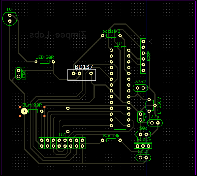

(#) zimpee válasza Hp41C hozzászólására (») Aug 5, 2011 /
Hi,
Összeraktam az áramkört, 1 kohm-ot tettem be bázisellenállásnak. A Bázis-emitter fesz. ekkor 0,7 V, meg sem mukkan a tranzisztor nyilván (1V alatt nem, azt írja a Datasheet).
Mi történik, ha a PICem 3 voltos kimenetét (amit max. 25 mA-rel lehet terhelni) direktben kötöm a Tranzisztor bázisára? Lesz füst?
Mit javasoltok? Kipróbálok most egy 500 R ellenállást, hátha látok valamit.
zimpee
(#) El_Pinyo válasza zimpee hozzászólására (») Aug 5, 2011 /
„Lesz füst?”
Esélyes! Egyébként amit mérsz, a 0,7V BE feszültség az teljesen korrekt eredmény. Nagyjából annyinak is kell lennie (munkapontfüggő), adatlap Base-Emitter Voltage diagram. Ha jobban megnézed az adatlapot, az 1 V maximális érték, tehát annál nagyobb nem lehet.
Inkább rajzold le és ellenőrizd a bekötéseket, mert elvben a báziskörnek jónak kell így lennie (1k bázisellenállással).
(#) zimpee válasza El_Pinyo hozzászólására (») Aug 5, 2011 /
Hi,
A kapcsolás elvileg jó, átnéztem, mielőtt írtam ide, most átnéztem mégegyszer. Az áramkör terve egyébként megtalálható a mellékletben.
mért értékek:
PIC Láb --> GND = 3,02 V
BD137 Bázis-->GND = 0,72V
Kollektor-emitter U = 12,9 mV
Tápfeszültség: 5,0V (LF50CV).
PIC Tápfesz: 3,25 V (LF33CV).
A rajzon nem szerepel, de 10 led megy a tranyó kollektora felé az 5 V-s ágból, mindegyik után 220 R előtét.
Egyszerűen nem értem, mi lehet a gond. Rövidzár, szakadás nincs, kimértem a panelt.
Van ötlet?
Köszönöm,
zimpee
Ránézésre én sem látok hibát. Mondjuk a 150 Ohm Led előtét egy picit kevés, legyen az is 220 Ohm. Ha a tápfeszültségek megvannak, valamint a Led és a tranzisztor is polaritáshelyesen van beültetve és jók is, akkor működnie kellene. Nem tudom hogy próbáltad, de egyelőre csak a panelen levő egyetlen Ledet próbáld működésre bírni. Esetleg megnézheted PIC nélkül is, közvetlenül a 3,3 V tápot a bázisellenállásra kötni. Egyébként milyen PIC-et használsz?
(#) El_Pinyo válasza El_Pinyo hozzászólására (») Aug 5, 2011 /
Hopp! Kiszúrtam egy hibát a NYÁK-on! Az ICSP csatlakozó 2-es (Vdd) csatlakozása össze van kötve a GND-vel, a Vdd helyett.
Többek között ezért sem használtam sosem Sprint Layout jellegű tervezőprogikat (lehet, hogy ez más??). Sajnos iszonyat könnyű hibázni velük. Elnézést, ha valaki lelkébe gázoltam ezzel!
Könnyen lehet, hogy van több hiba is, emiatt célszerű kapcsolási rajzot készíteni, azon sokkal könnyebb az esetleges elvi hibákat kiszúrni.
Hi,
Igen, szerencsére az ic alatt kényelmesen el tudtam vágni azt az utat, és a mellette levő Vcc-t adni neki.
Mielőtt bekötöttem, megnéztem az áramkört, volt egy-két rövidzár, amit megoldottam.
A szoftver diptrace, szerintem elég jó (300 furatig ingyenes), sajnos hibázni emberi dolog, autoroutert meg ilyeneket nem használok.
A PIC egy P18F25k20( PK3 programozza), jelenleg csak egy led van bekötve, meg sem mukkan.
150 R az HE. előtétellenállás számolójával jött ki(~146), de mivel elfogyott már itthon, 220 van benn helyette.
Kipróbáltam az ötleted, a LED úgy sem világított, ha direkt kötöttem a bázisellenállásra a 3,3-at.
Gondoltam egyet, és a LED-re párhuzamosan ráfeszegettem mégegyet. Gond nélkül világít. Nem tudom mitől, beépítés előtt kipróbáltam, ami benn van, emiatt csináltam még egy nyákot, hogy ne legyen gond.
Most megy PIC-cel is.
Köszönöm a segítséget. Eddig 3-szor néztem át mindent, most négyszer fogok.
