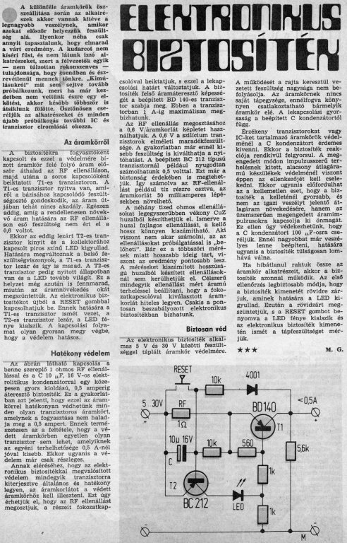

Szeretnék építeni egy 'okos' biztosítékot, ami annyit tenne, hogy ha a rajta átfolyó áram kb 1A-nál nagyobb lenne, akkor pár mp-re blokkolna( lekapcsolná az utána lévő áramkörről a feszültséget). A feszültség 6V lenne. Minél egyszerűbb és kisebb a szerkezet annál jobb... Tudna segíteni valaki? Üdv.: Zoltán

Szóval ha 1amperes áramkorlátot szeretnék, az RF-nek 0.6Ohm nak kell lennie(mert 0,6V/1A), és ha nagyobb áramot szeretnék, pl: 4A, akkor a bd140et ki kell cserélnem nagyobb képességűre, és az rf-et 0.15 Ohm-nak kell vennem?

Valamikor a HE ban jelent meg egy ilyen kapcsolás, könnyű volt megépiteni és működött is ahogy kellet papir forma szerint, ha érdekel mindjárt elő is keresem, talán 2-3 tranzisztoros.
Én a darlingtonost építettem meg akkor és tökéletresen müködött, az áram korlátot p-vel lehet állitani, amennyire egyszerű annyira nagyszerű. Tessék:
Igen érdekelne.. ![]() Kicsit utána számoltam a dolgoknak, nagyobb áram kell, 2A nál-, 4nél és 8nál lekapcsolás( értelemszerűen többet építenék, különböző specifikációkban)... Talán az eszméletlen kicsi ellenállások okoznak majd gondot... Szerintem BIRS kapcsolását át tudom alakítani, hogy megfelelő legyen( mondjuk egy timer 2 másodpercenként reszetelne...) Üdv.: Zoltán
Nagyobb áramhoz csak nagyobb tranyó kell hozzá, adott áramhoz a darlington kollektor áramot kell figyelembe venni ennyi az egész. Üdv.

Amúgy én fognék egy áram érzékelő ellenállást, egy komparátort, egy monostabil multivibrátort (pl. 555-ös), meg egy teljesítmény FET-et. Mindennek persze stabli táp is kell (legalább egy zener). A multivibrátor alap esetben stabil állapotában lenne, és nyitva tartaná a FET-et. Ha a komparátor azt érzékeli hogy az előre beállított referencia feszültségnél (1 - 2 tized volt) nagyobb feszültség esik a söntön, akkor küld egy trigger jelet a monostabil 555-ösnek, amire az instabil állapotba kerül, és az RC tag időállandója által meghatározott ideig lekapcsolja a FET-et. Utána vissza, és ezt kezdi előről. Tuti van olyan IC amiben ez benne van, bár konkrétan ilyet még nem láttam. Egyszer meg kéne nézni hogy a telefon akksiban levő IC-kre mit írtak, és mi van az adatlapjukban. Gondolom a telefon akksiba azért tesznek ilyet olvadó bizti helyett, hogy ha a hülye user behajítja az akksit a zsebébe a kulcs csomó mellé és rövidre zárja, akkor ne kelljen kidobnia az egészet. További előnye a dolognak, hogy (gondolom) jóval gyorsabban szakítja meg a rövidzárat mint egy olvadó biztosíték. De amúgy ha azt akarod hogy 1 eszköz kinyiffanása esetén a cucc többi része működőképes maradjon, akkor lehet hogy egy olyan áramkör kéne inkább ami bistabil, és pl. egy gombnyomással lehet resetelni. Vagy rendes olvadó bizti. Idézet: „De amúgy ha azt akarod hogy 1 eszköz kinyiffanása esetén a cucc többi része működőképes maradjon, akkor lehet hogy egy olyan áramkör kéne inkább ami bistabil, és pl. egy gombnyomással lehet resetelni. Vagy rendes olvadó bizti.” Ha jól emléxem, repülőgépmodellről van szó! Nem gondolod, ilyen esetben nehéz lesz benne gombokat nyomkodni? Esetleg, majd ha lezuhant! De akkor már minek? Egy ilyen kütyübe csak bombabiztos, jól átgondolt megoldásokat lehet betenni, mert nagy a rizikó. Idézet: „szerezzél be alaphelyzetben zárt reed csövet,” Ilyent én még nem láttam! Polárpatron az van, de az egy másik történet.
Én egy kis mikrokontrollerrel, egy logikai MOSFET -tel, és egy áramérzékelővel oldanám meg. Mivel repülő, lehet, hogy érzékeny a feszültségesésre. Ekkor kellene még egy komparátor az érzékenység növeléséhez. Az még egy nyolclábú tok.
Pl. egy 8 lábú attiny megoldhatná. Esetleg egy kicsi PIC, de azokat nem nagyon ismerem. Végülis kellene egy, vagy két nyolclábú tok, egy kapcsoló FET, egy áramfigyelő ellenállás. Ezek a tokok elbírják a 6V -os fedélzeti feszültséget. Ha ez zajos, impulzusokkal terhelt, esetleg szükség lehet valami tápfesz stabilizálásra, védelemre. Zener, supressor, vagy LDO. Motoronként egy-egy. De szerintem kicsi (főleg SMD -vel) és könnyű.
