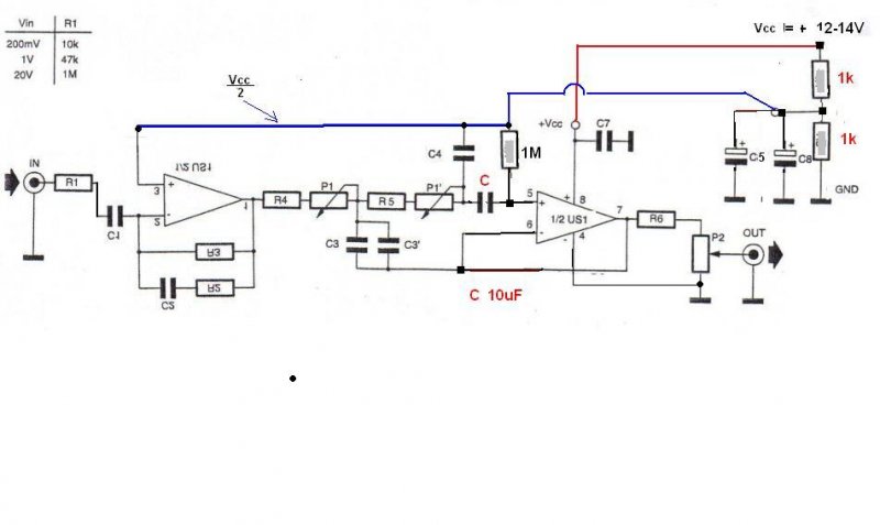

(#) karpi válasza poci261 hozzászólására (») Okt 16, 2010 /
Igy lehet 12V-rol mukodtetn
1MOhm a masodok IC )+_ bemenetere es egy C kondi az egyenaramu levalasztashoz.
A Vdd pontok MOST a GND lessz.
A "nulla"( a volt GND ) most a Vcc/2 lessz amit a ket sorbakotott 1KOhm-os ellenalasosztorol kapunk .Ugyanitt a ket volt kondenzatort most a Vcc/2 es a GND koze tesszuk hidegitesnek.
A Vcc/2 a "virtualis fold " es az IC=k referencia feszultsege.

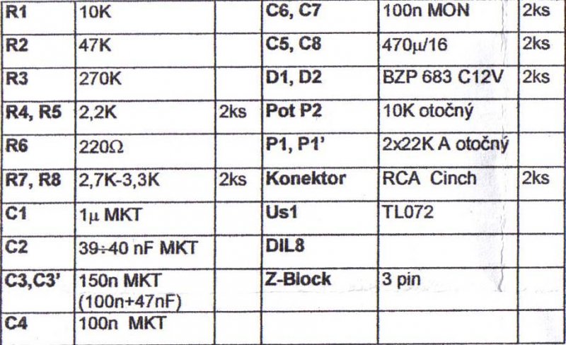

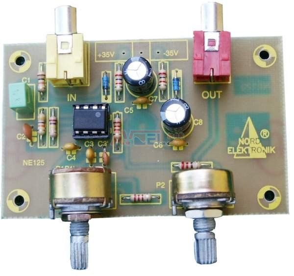

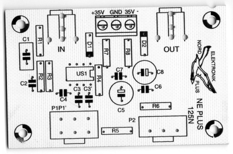

(#) kzolt hozzászólása Nov 26, 2011 /
A következő kérdéssel fordulok Hozzátok: Megépítettem a csatolt kapcsolási rajz alapján az Urbán István-féle előfokot. Az a probléma, hogy a bemenet nem elég érzékeny, vagyis a hangerő 12/5 állásban kezd hangosítani. A leírásban az áll, hogy a bemeneti érzékenységet R1-R2 ill. R6-R7 ellenállások cseréjével lehet beállítani. Az tiszta, hogy R1-R2 az egyik, R6-R7 a másik oldal, tehát beszéljünk csak egy csatornáról. A két ellenállást milyen arányban csökkentsem egymáshoz képest és kb. mennyivel?
