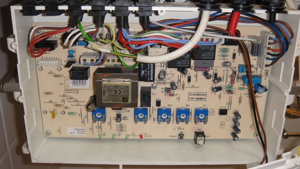

A kazánunk egy kombinált fűtő-melegvíz kazán, Buderus Logamax U012/024, alaplapja a híres-hírhedt SMCMD01. A fűtés rész többé-kevésbé jól működik, bár amikor a rendszerben már felmegy a fűtővíz hőmérséklete, az égők lekapcsolnak. ez persze rendben is lenne, a gond ott van, hogy ezután a kazán ki-be kapcsol, percenként többször is. Nem hiszem, hogy ez lenne a normális működés, de legalább melegek a radiátorok.
A melegvízzel a probléma hasonló, indul a ventillátor, gyújtás, beindul az égő, de némi idő után az égő lekapcsol, majd szinte azonnal újraindul. Az eredmény, hogy a víz a kicsit langyos és a jéghideg között ingadozik. Ha a melegvíz hőmérséklet beállító potmétert lejjebb vesszük, a kikapcsolások ritkulnak, sőt, néha meg is szűnik a hiba, de 1-2 órával később ismét visszajön. Szerelő már látta, cseréltük a melegvíz hőmérséklet érzékelőt, nem segített. Kisavazták a hőcserélőt, attól (meglepő módon) ideiglenesen jobb lett a helyzet, de 2-3 hónap után megint elromlott. Újabb savazás már alig segített. Van valakinek bármi ötlete? Találkozott már esetleg valaki hasonló problémával? A szerelőnk azt mondta, hogy már csak a panelcsere kerülhet szóba, horror áron. Nekem még ötletem, hogy a gázszeleppel lehet baj, régen (mikor még működött) mintha azt láttam volna, hogy kezdetben nagy lánggal indul a készülék, majd lejjebb esik a láng intenzitás. Ez a leszabályzás most láthatóan nem történik meg, helyette kikapcsolnak az égők (majd pár másodperc után vissza). Üdvözlettel, Bohák András

Az előlapon lévő 3 db potméter védő alatt találhatók a potencióméterek. Ezekkel lehet a teljesítményt-, gyújtásgáz nyomás és a modulációt beállítani.
Mellékelem a gépkönyvét. A szerelőddel olvastasd el s meg tudja csinálni. Nem egy bonyolult szerkezet. A szivattyúnak a legnagyobb fokozaton kell működnie, mert kicsi a vízmennyiség és gyorsan felmelegíti a benne lévőt s azért kapcsol sűrűen ki-be!
A fényképeden ott a 3 jobb oldali potméter. Azokon kell a beállításokat elvégezni.
Köszönöm, a gépkönyv már megvan korábbról, de mivel nincs manométerem, nem tudtam magam hozzányúlni a beállításhoz. Valószínű, hogy az a 3 potméter már rég nem úgy áll, ahogy eredetileg volt (ha másért nem a panel leszerelés-visszatételnél könnyen lehet, hogy elállítódtak).
Még egy kérdésem van viszont: hogy érhető el, hogy a szivattyú a legnagyobb fokozaton működjön? Erről még nem olvastam semmit sem a fórumokon, sem a gépkönyvben.
A szivattyú fedlapon - ha állítható - van egy átkapcsoló, annak a III-on kell lennie! Ez a legnagyobb fordulat.
